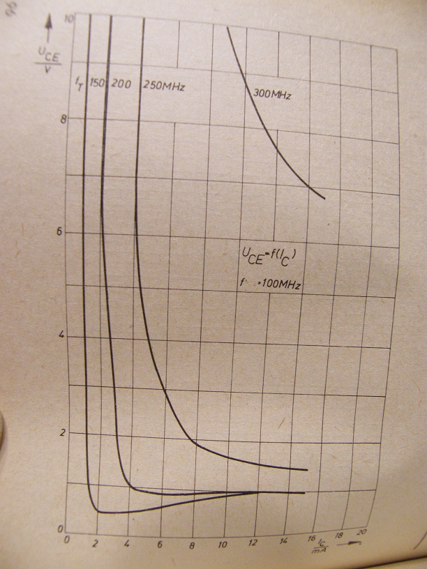

#7877180
a) kann man so einfach nicht beantworten, denn die Spannungsverstärkung in Emitterschaltung ist Vu = Steilheit * differentieller Widerstand am Kollektor. Bei höherer Spannung kann man höhere Kollektorwiderstände einsetzen und dadurch eine höhere Spannungsverstärkung machen, aber mit Konstantstromquellen als Kollektorwiderstand bekommt man noch höhere Verstärkungen auch bei kleinen Spannungen.
b) die obere Grenzfrequenz steigt mit höherer Spannung an, weil die parasitären Kapazitäten abnehmen.
