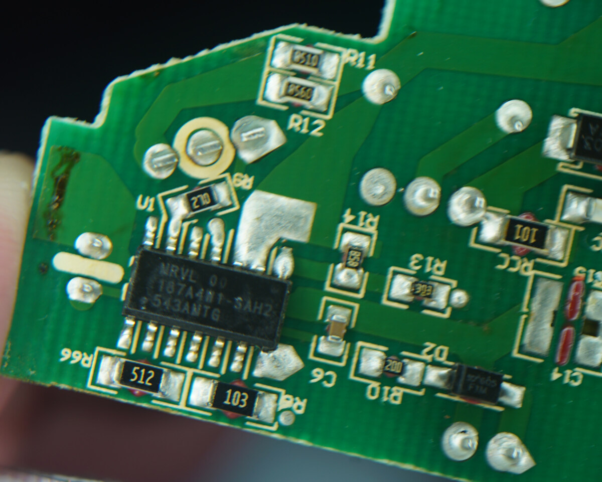

Ahoi!
Ich sehe das immer öfter auf Schaltnetzteilen, dass um gewisse Pads und
Pins zusätzliche Aufdrucke aufgebracht wurde. Oder zwischen ihnen
Striche aufgebracht sind. Ich vermute das soll der zusätzlichen
Sicherheit dienen, bin mir aber unschlüssig, ob das tatsächlich etwas
bringt.
Danke für die Aufklärung!

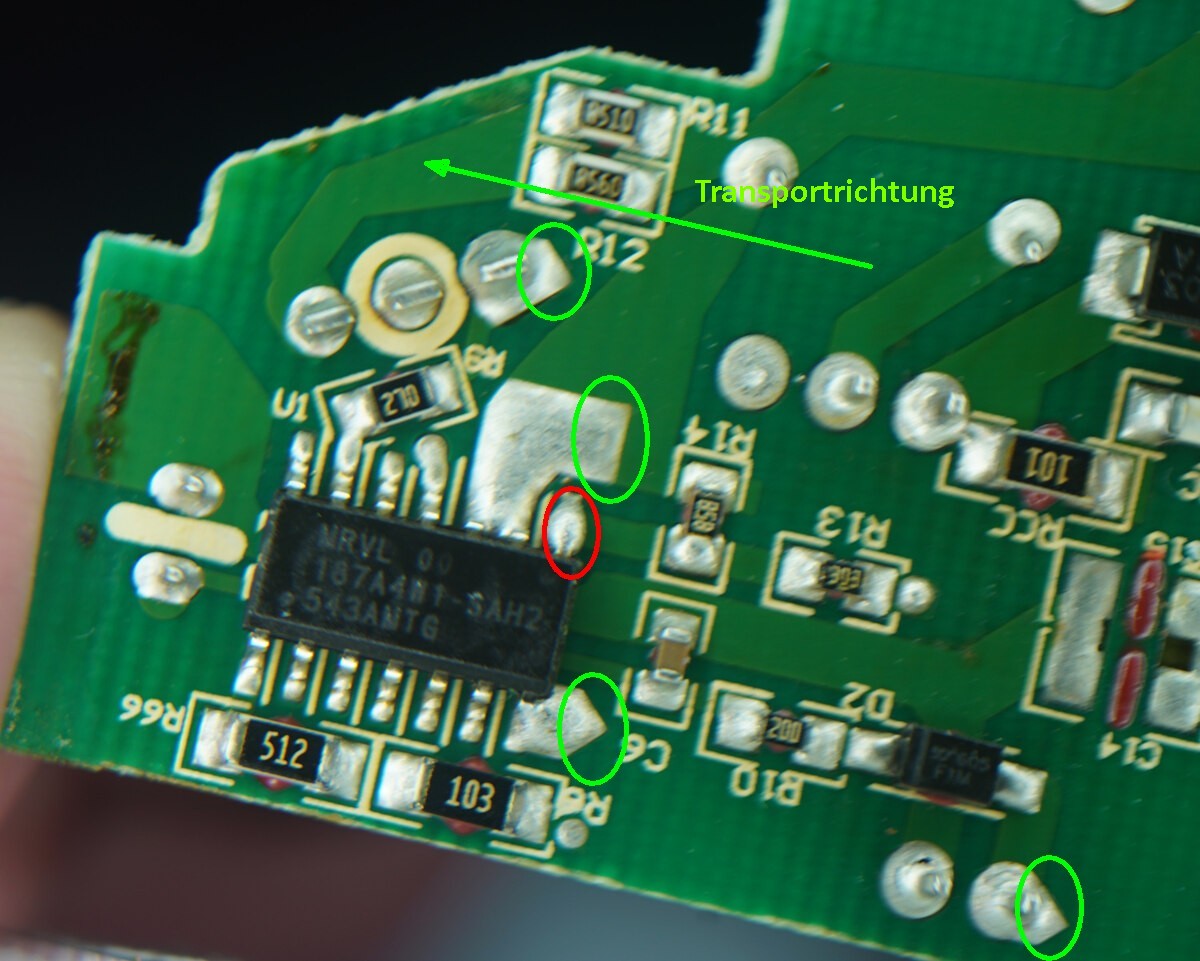

Gern! Hab da auch gleich ein Beispiel.
Zwischen den Pins des SO14 sind einige Striche zu sehen, sowie zwischen
den Pins des Elkos links daneben. Darüber hat der mittlere Pin eines
MOSFET einen kreis spendiert bekommen. Der Rest ist mWn eher üblich
markiert.
Weil die Leiterplatte in der Welle gelötet wurde, könnte es sein, dass
dieser Lack das Lötzinn etwas mehr als der "normale" Lötstoplack dazu
verleitet, keine Brücken zu bilden.
von Falk B. (falk)
Das ist der BESTÜCKUNGSDRUCK! Warum der so detailliert gemacht wurde,
kann dir nur der Hersteller sagen. Eigentlich Unsinn.

von Michael B. (laberkopp)
Komplett am Thema vorbei.
Hier geht es garantiert nicht um Spannungsfestigkeit.
Vor allem ist es ein Bestückungsdruck, etwas weniger ein
Lötpastenschablobenabhebedruck.
Es gibt aber tatsächlich Platinen bei denen um Lötpunkte hoher Spannung
weisser Druck drumrum ist. Es erhöht sicher nicht die
Spannungsfestigkeit, verbessert aber eventuell etwas die Ausbeute
gegenüber Lötbrücken.
von Frank K. (fchk)
Meine Vermutung: Die Striche haben Vorteile bei der optischen
Inspektion.
fchk

von Jens M. (schuchkleisser)
Wenn der Bestückungsdruck das wichtige halbe zehntel an Höhe dazubringt,
wird an den Stellen weniger gebrückt.
Da die auch mit Bauteillibraries arbeiten, wird diese Sonderbedruckung
da drin vermerkt sein und dann über Generationen von Platine zu Platine
mitgenommen.
Daher sind unauffällige Teile "ohne", und die die in der Vergangenheit
immer geflickt werden mussten "mit".
Das hat mit Spannungsfestigkeit nix zu tun, nur mit "wir können die
Ausbeute noch um 3/Tag steigern".

von Μαtthias W. (matthias) Benutzerseite
Rainer W. schrieb:
> Die Pads sind teilweise sowieso schon grenzwertig groß
> (oder mit falscher Bauteilgröße bestückt).
Nö, das ist schon richtig so. Die Platine aus
Beitrag "Re: Bringen Aufdrucke zw. Pins eine höhere Spannungsfestigkeit?" ist mit einer
Lötwelle gelötet. Da müssen die Pads deutlich größer sein als bei
Reflow. Sieht man auch am dreieckigen Zinnfänger am SO Gehäuse und am
(roten) Kleber unter den SMD-Bauteilen.
Matthias

von Falk B. (falk)
Und dem fragwürdig riesigen Zinnknubbel oben rechts am SOIC Gehäuse
sowie den beiden "verschmolzenen" Pins. Die sind zwar auch im Layout
verbunden, aber sowas will man eigentlich nicht. Auch direkt verbundene
IC-Pins sollen beim Löten NICHT mit Lötbrücken verbunden werden, allein
schon wegen der AOI (Automatische Optische Inspektion).
von Christian B. (luckyfu)
Es könnte helfen, Zinn zwischen den Pads im AOI besser zu erkennen.
Technisch hat der Lack keinen besonderen Sinn. Bestückungsdruck ist
genau der gleiche Lack wie der Lötstopplack nur mit anderer Farbe. Die
Kriechstrecke zwischen beiden Pads erhöht man damit nicht nennenswert,
sodass das wenig sinnvoll erscheint. Also bleibt nur die bessere
Sichtbarkeit von Zinnbrücken.
Diesem Pin fehlt der Lotfänger (wie rechts unten), an der die Lotwelle
dann "abreißen" kann. Deshalb "schwappt" das Zinn zurück auf den Pin.
Das ist hier genau so gewollt. Der Lotfänger ist hier nach oben
gewandert.
von Falk B. (falk)
> gewandert.
It' not a bug, it's a feature!
Oder eher ne blöde Ausrede. Ich wage zu bezweifeln, daß der IC so eine
massive  Masseanbindung auch nur ansatzweise braucht. Und Lötfänger
gehören hinter die Pins in Transportrichtung. Die kann man nicht
seitlich platzieren.

oberhalb von R9, da würde eine Lötbrücke schnell auffallen.
Und dann kann es sein das die Platine mit einer bestimmten Farbe
angeleuchtet wird was den Kontrast zu grün noch weiter hervorhebt.
von Lu (oszi45)
Optisch gesehen kann es ein Vorteil sein, aber für die
Spannungsfestigkeit sehe ich gar keinen Vorteil, da bei der nächsten
Reparatur des ICs garantiert KEINER solchen Lack hat.
von Falk B. (falk)
Thomas schrieb:
> ich denke das wird mittels Kamera optisch inspiziert, und so ein
> unterbrochener weißer Strich ist da gut zu erkennen, z.B. der Kreis
Nö. Das zeigt nur, daß du absolute keine Ahnung von AOI hast. Eine
Lötbrücke aus hellem, glänzenden Zinn ist gar nicht leicht von einem
weißen Strich unterscheidbar. Wohl aber von dunkelgrünem Lötstoplack.
google Kontrast
Christian B. schrieb:
> sie spielen aber bei THT Bestückung gar keine Rolle
Bei der Bestückung nicht, beim Wellenlöten aber schon.
> Einen
> großen Effekt darf man sich davon aber nicht versprechen.
Also ich kann deutlich unterscheiden ob auf einer Platine Lötstop
zwischen den Beinchen ist oder nicht. Und auch wie gut der ist. Kann man
an der Fehlerstatistik klar erkennen.
Wenn du eine Leuchtfarbe weißt, die Silber und Weiß unterschiedlich in
einer Kamera erscheinen lässt (also so, das ein automatisches System das
unterscheiden kann), dann teile das bitte allen Vision-Herstellern auf
diesem Planeten mit.
Das bekommt nämlich keiner hin.
Da wird mit 3D-Höhenmessung (mit Rasterprojektion o.ä.) gearbeitet, die
dann "Flacher Lack" und "irgendwas ist hoch" unterscheiden kann, aber da
spielt die Farbe keine Rolle, sofern es nicht matt schwarz ist.
Mein Kryptonit (bzw. das aller Bestückungsmaschinen) sind weiße LEDs:
Kein Vision kann da die Pads und den Body unterscheiden.
Da ist auch eher die Oberfläche das Problem, bzw. der dort sitzende
Dreck.
Allerdings könnte es technisch möglich sein, das die Bedruckung
Schmutzabweisend(er) ist. Denke ich aber nicht.
Lu schrieb:
> bei der nächsten
> Reparatur
Wer und wo repariert denn bitte heute noch irgendwas? Maximal werden
Module getauscht.
