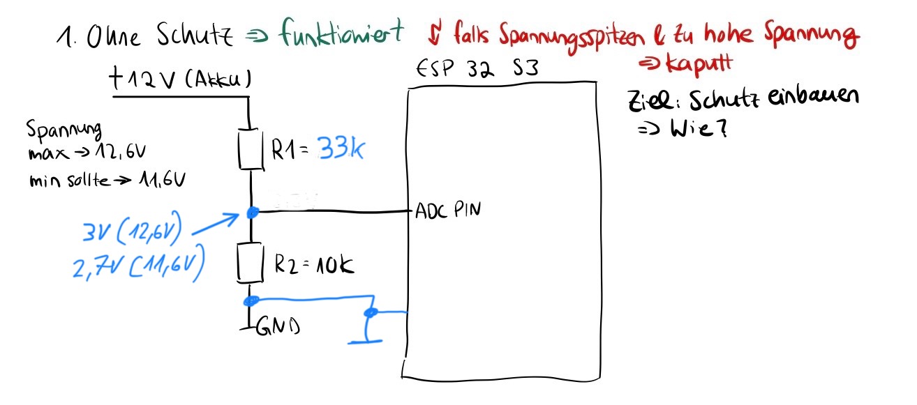

Hallo zusammen, ich habe eine Frage.
Geplant ist es, eine Schaltung aufzubauen die mit einem Bosch Akku
versorgt wird. Leider hat dieser Akku keine Spannungsanzeige deshalb
wollten wir die Spannung anhand eines Spannungsteilers reduzieren und an
einem ADC Pin vom Microkontroller ESP 32 S3 einlesen. Anschließend wird
der Wert wieder im Programm hochskalliert. Je nach Akkufüllstand kommt
eine variierende Spannung an, die wir im Programm auswerten, sodass
tiefenendladen vermieden werden kann.

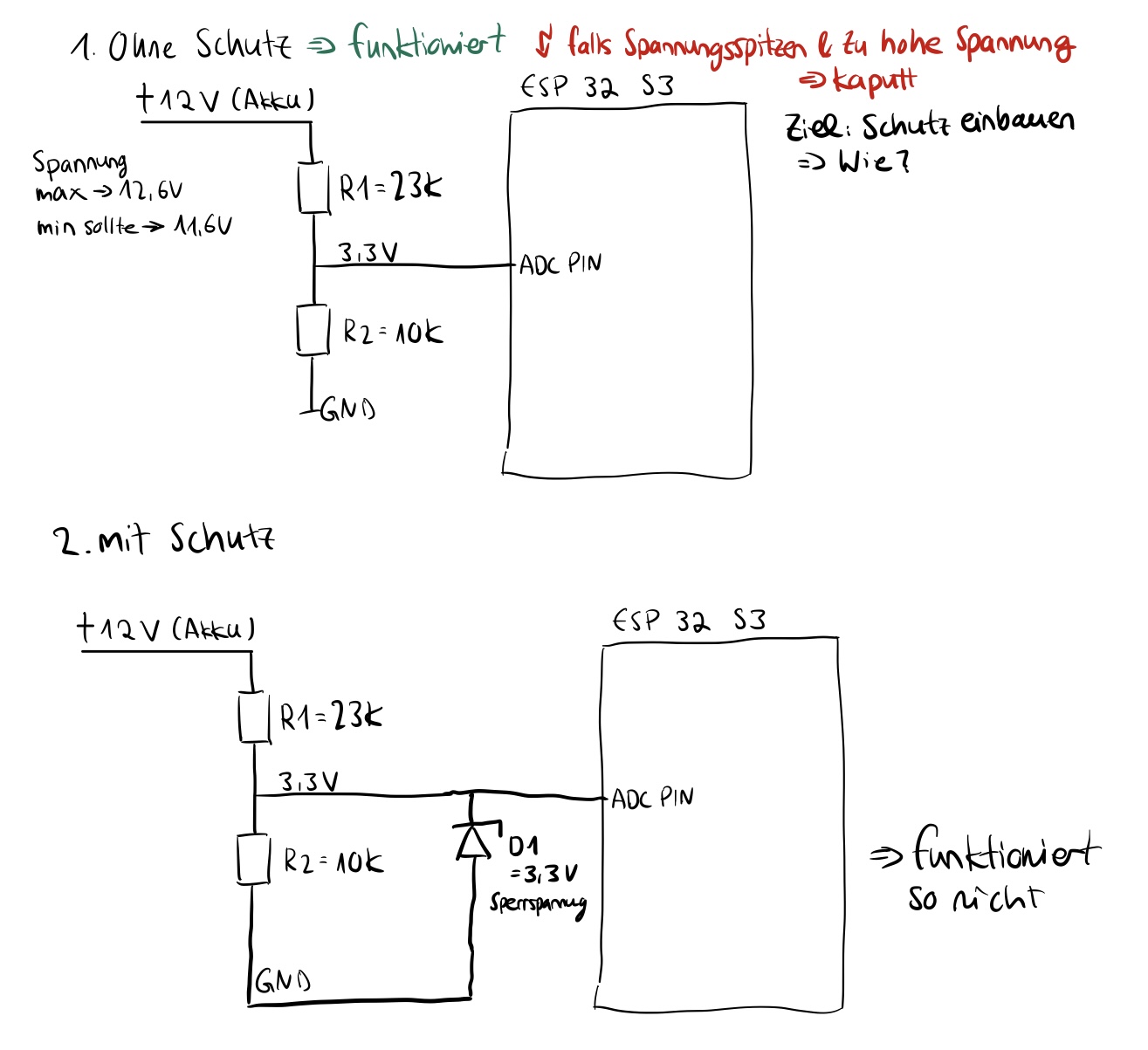

Nun sollte ich ein Schutz für den ADC PIN einbauen da er nur 3,3V
verträgt um eine zu hohe Spannungen zu vermeiden, was leider nicht so
gut funktioniert hat. Ich habe mich an Zehnerdioden versucht jedoch kahm
sie nicht ihn ihren Arbeitsbereich rein. Welche Möglichkeiten gibt es
noch, oder habe ich sie falsch angewendet? Wie soll ich diesen Schutz
Umsetzen?
Währe sehr dankbar für Vorschläge
LG Selena

Wenn du nur zwei Dioden einsetzt statt gleich zehn Stück, könnte es
besser klappen.
Eine Schottky nach GND, eine nach 3,3V, fertig.
Ist aber, wenn du einen Spannungsteiler nutzt, eigentlich überflüssig,
denn dann müsste man den Spannungsteiler massiv überlasten damit was
davon am ADC ankäme.

Der Spannungsteiler ist doch schon der Schutz. Ich nehme an das ist eine
Hausaufgabe?

von D. S. (supernova01)
Masse verbinden mit dem ESP!
Minus vom Akku an Minus vom ESP - sonst wird es sowieso nichts...
12,6 / 33 * 10 ausrechnen.
von Axel S. (a-za-z0-9)

Der Spannungsteiler ist falsch berechnet, der liefert bei 12V Eingang
3,64V an den ESP. Einen Akku mit genau 12 Volt gibt es nicht, der Teiler
muß so dimensioniert werden, dass am ESP 3,3V auch bei maximaler
Ladespannung nicht überschritten werden. Eine Z-Diode, übrigens Zener
ohne h, halte ich für überflüssig.

von Otto K. (opto_pussy)
Nimm für R1 lieber 33k statt 23k. 2,9V lassen sich noch auswerten, 3,8V
nicht mehr.

12,6V max. Spannung klingt nach 3 x Lithium-Ionen Zellen (3S). Diese
Akkukonstellation wird gerne als 12V Akku bezeichnet, obwohl es
natürlich nicht stimmt.
Ich würde den Spannungsteiler so auslegen dass bei 12,6V Akkuspannung
max. 3V am uC ankommen, was mit einer Kombination aus 33k und 10k
erreicht wird. Bei 11,6V liegen dann noch 11,7V am uC-Eingang an. Das
reicht zum auswerten vollkommen aus. Auf Z-Dioden etc. würde ich
verzichten, der Akku erzeugt keine Spannungsspitzen die es abzufangen
gilt.

Was ist die maximale am Akku zu erwartende Spannung? Was ist die oberste
Messgrenze vom AD? Das legt den Teilerfaktor fest. 23k/10k reicht nicht:
12V/3,3=3,63V, das ist zu viel.

Stimt genau. Sicherheitshalber im Datenblatt nachsehen, was der
zulässige Eingangsstrom in den AD Pin ist.
Wenn man dazu keine Angabe findet, einfach eine Schottkydiode BAT41
(4ct) vom Eingang nach Vcc verbinden. (keine Si-Diode, mit der fließt zu
viel über die interne Schutzdiode) Der 50V Leckstrom ist typ 20nA/25°C,
bei 75°C max 3µA. Unter 3V dürfte das auch bei höherer Temperatur zu
vernachlässigen sein, falls der Akku die überhaupt aushält. Fig.3
https://cdn-reichelt.de/documents/datenblatt/A400/QQ600310_E.pdf

von Thomas S. (thommi)
Die Zenerdiode finde ich jetzt nicht so eine schlechte Idee. Würde aber
den nächst niedrigeren Wert wählen und den Spannungsteiler
dementsprechend anpassen. Das vermeidet, dass sich Toleranzen
überschneiden.
Wenn der ADC bis 3.3 V geht, verträgt er vielleicht auch 3.5 V. Löst er
das dann auch in Bytes auf? Klemmt die 3V3 Zenerdiode exakt bei 3.3 V
ab? Eher nicht mal bei Nenntemperatur, Daher die Toleranzen so weit wie
möglich auseinander halten, dass sie sich nicht kreuzen.

Spannungsteiler genügen, der ESP hat bereits geschützte Eingänge.

Selena G. schrieb:
Es fehlt ein Kondensator am ADC-Eingang, um die Quellimpedanz
ausreichend klein zu halten.
> erreicht wird.
Warum so begrenzt?
47 / 10 kOhm reduziert auf ca. 2 V, bietet viel Luft nach oben und
vermindert die (unbekannte) Auflösung kaum. Je nach Kapazität des Akkus
könnte man den Spannungsteiler auch Faktor 10 hochohmiger auslegen und
noch einen 100 nF Kondensator direkt an den ADC-Eingang legen.

von Günter L. (Firma: Privat) (guenter_l)
>Umsetzen?
Eingänge kann man mit einer Diodenklemmschaltung schützen.
Eine nach Masse und die andere nach Betriebsspannung.
Siehe hier:
https://www.mikrocontroller.net/attachment/517427/Schutzschaltung.PNG
von Rolf (rolf22)
Jein. Die Beschreibung ist zwar richtig, aber eine Klemmschaltung ist
etwas anderes.
In Foren wird zwar bei Sprachkritiken immer gern gemosert, man solle an
keinen Mausdreck feilen, jeder vernünftige Leser verstünde schließlich,
was gemeint sei – aber das ist viel zu kurz gedacht. Der/die OP z. B.
versteht nach dem Nachschlagen von "Klemmschaltung" in der Fachliteratur
überhaupt nicht, wie das zum Thema hier passt.
