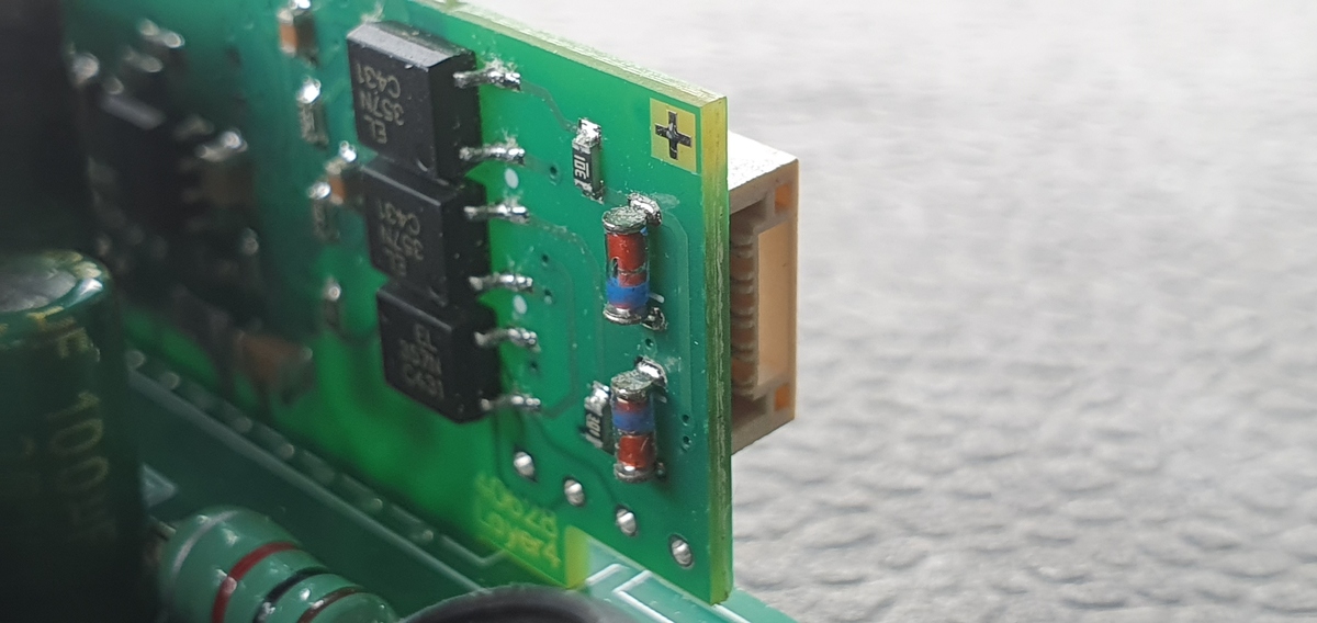

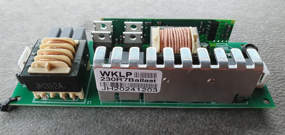

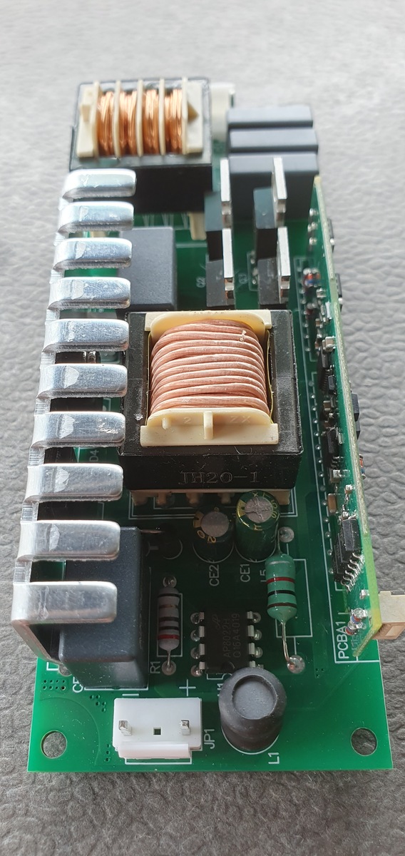

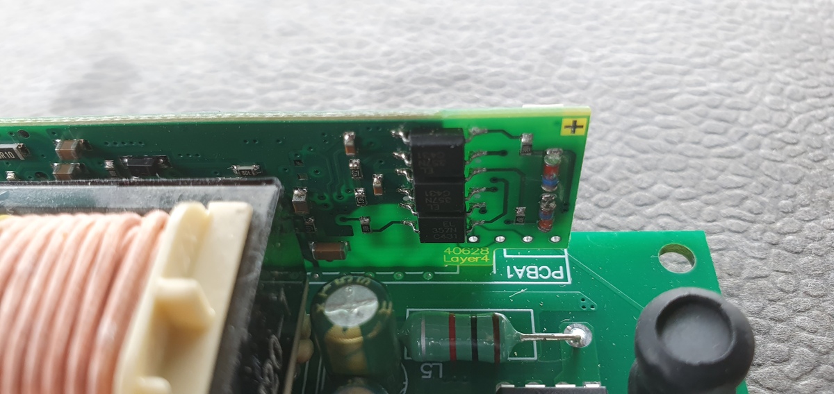

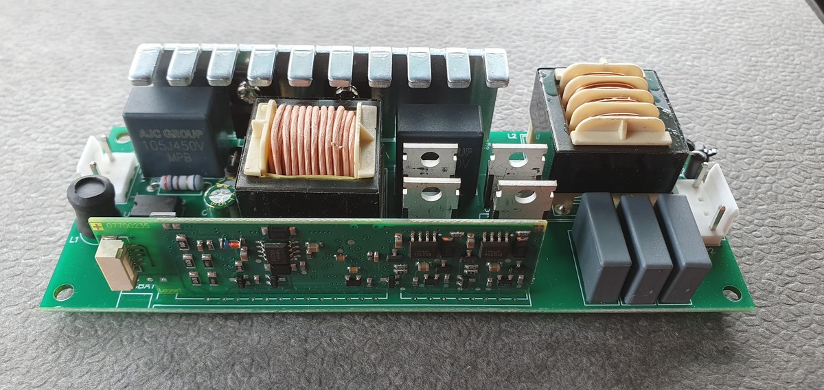

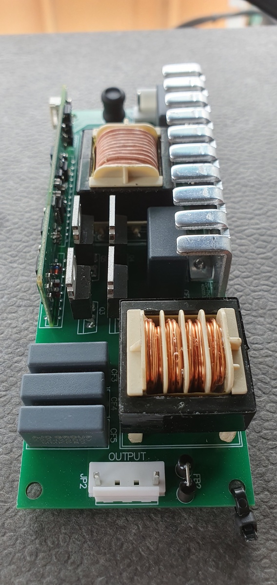

Hallo Zusammen,
Vielleicht könnt ihr mir weiterhelfen. Ich würde gerne einen WKLP230R
Ballast das über ein Netzteil mit 380V DC versorgt wird so ansteuern
oder Brücken dass ich eine HRI Lampe am Ausgang daran betreiben kann und
diese vom Steuergerät richtig gestartet wird.. Da mir seitens des
Herstellers keine Infos über die Kommunikation der Pin Belegung und das
Board selbst vorliegen gestaltet sich das leider sehr schwierig. Das
Board wird in den meisten  Movingheads aus China verbaut, es hat einen
380V Eingang gekennzeichnet mit + / - sowie einen Ausgang für die HRI
Entladungs-Lampe und einen 5 Pin Steueranschluss dessen Belegung würde
ich gerne herausfinden. Ich habe mir bisher viele Videos zum Thema
Vorschaltgeräte/Ballasts angeschaut (Hauptsächlich welche die den
Betrieb in Beamern behandeln.) Habe auch etwas Erfahrung im Bereich
Elektrontechnik und ein Multimeter sowie Lötkolben und passendes Zubehör
sowie Labor Netzteil regelbar bis 12V zur Hand..
Mir sind die Gefahren die beim zünden solcher Lampen (Hohe Spannung
Berstgefahr und Lichtbogen beim zünden und auch der UV Strahlung die
dabei entsteht bekannt.
Bin momentan dabei die Pin Belegung und deren Verlauf Spannungsfrei zu
ermitteln , was naturlich aufgrund der kompakten Bauform sehr schwierig
und komplex ist.. Vielleicht kennt sich ja jemand von euch mit solchen
Schaltungen aus oder hat schonmal ähnliches vor.. Die Platine ist für
eine Philips MSD Platinum (jedenfalls sollte das EVG diese als China
Nachbau starten können)
Als Anlage hier schonmal Fotos vom Vorschaltgerät.

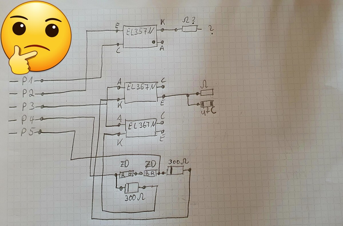

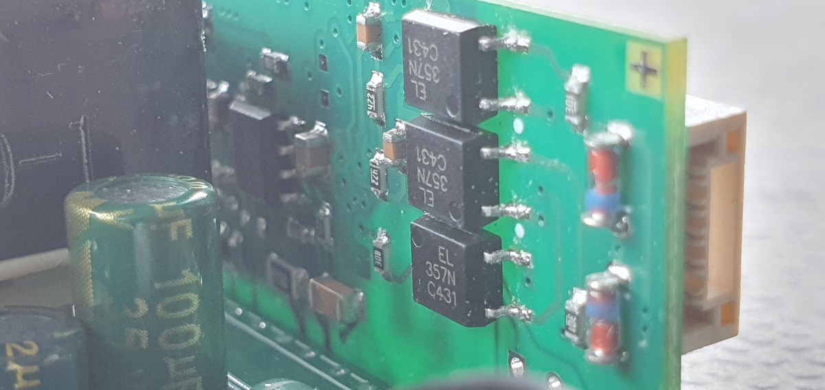

Weiter bin ich leider noch nicht gekommen... Die zwei unteren
Optokoppler haben ja definitiv was mit der Lampe zu tun denke ich..
Wenn das so ein China-Board ist würde ich das einfach mal auf die Dumme
Tour machen ... einfach mal ausprobieren, was passiert, wenn man die
Optokoppler durchsteuert.

Vielen Dank an alle 👍 da bin ich schonmal froh das es da Möglichkeiten
gibt. Schon interessant was Chat Gpt so von sich gibt wenn man das Board
einfach mal fotografiert von allen Seiten und die KI mal alles prüfen
lässt. Also sieht anscheinend so aus als ob Pin 3 /4 und 5 zu einem
ergibnis kommen wenn man da mal ne Spannung anlegt.. Werde das später
mal checken ob was passiert.. Hier mal ein kleiner Auszug vielleicht
kann man damit ja jemandem helfen der noch nicht auf die Idee gekommen
ist.. Klar KI irrt auch 😂
Aber bin schon sehr erstaunt was das ding so kann.. Bzw macht mir das
schon etwas angst... :
Deine Pins und ihre Funktion:
Pin 3: Gemeinsame Anode (Versorgung)
Geht an beide EL357N Anoden (Pin 1) → also die + Seite der
Optokoppler-LEDs
Das bedeutet: Pin 3 muss positiv (z. B. +5 V oder +12 V) sein, damit die
LEDs überhaupt leuchten können
Pin 4 & 5: Steuerpins (Kathodenseite)
Gehen über 300 Ω + Zenerdiode an die Kathoden (Pin 2) der jeweiligen
EL357N
Das bedeutet: Hier steuerst du, ob der Strom durch die LED fließen kann.

P1 und P2 werden vermutlich ein 'Lamp Error' Ausgang sein - zumindest
bei Beamern gibts sowas immer. Ob der Optokoppler offen oder geschlossen
ist, wenn alles spielt, kann ich dir aber nicht sagen.
von Sebastian (vt-harry)
Okay ja das macht Sinn werde ich mal überprüfen vielen Dank 👍

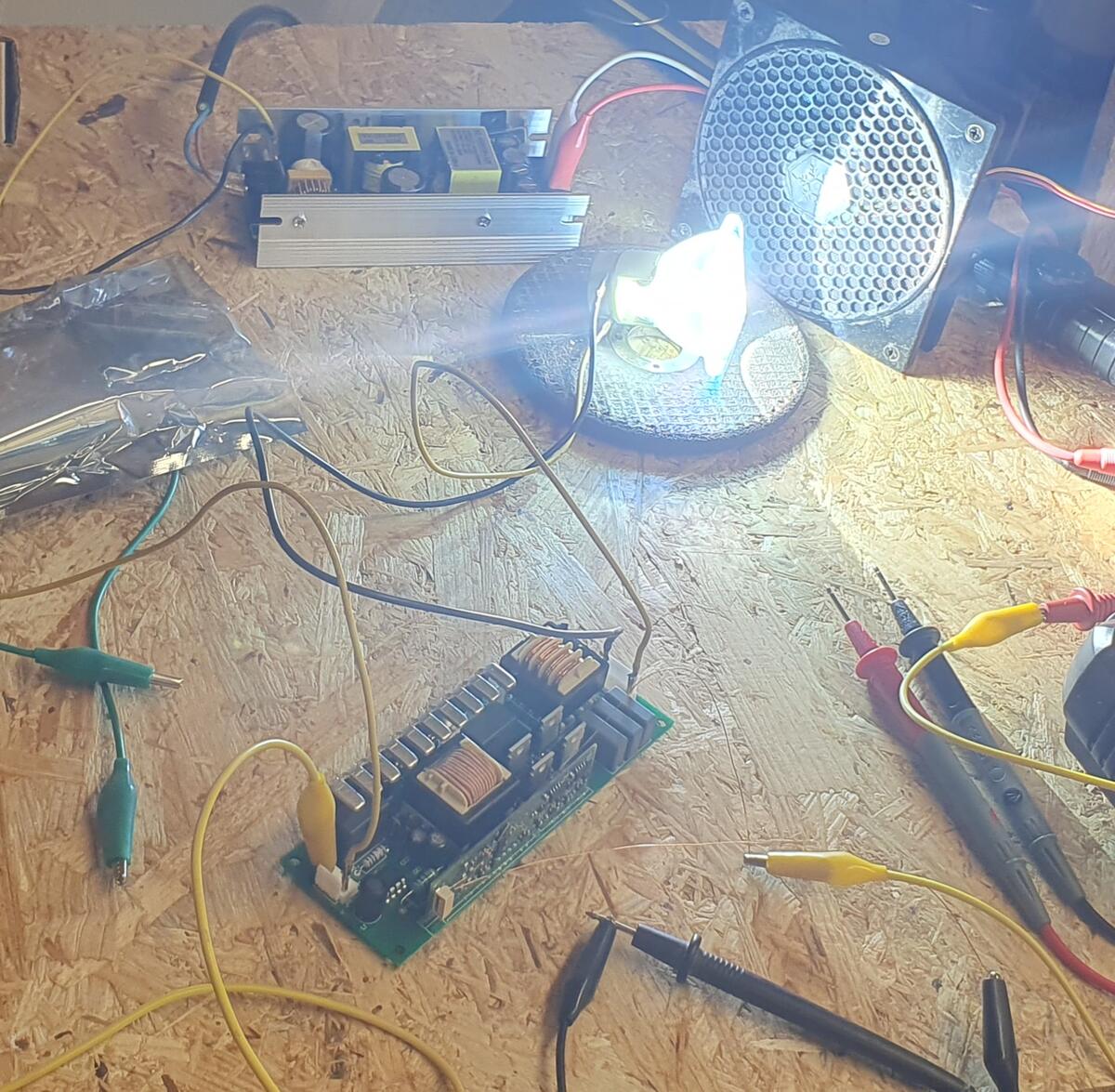

Wenn jemand dieses Board gekauft hat kann man über ein 5V Netzteil
/Stepdownconverter oder wie in meinem Fall einen Arduino Nano. Das
Vorschaltgerät /EVG wird über PIN 3 mit +5V und den PIN 4 mit dem Minus
vom Netzteil angesteuert. Die Lampe wird so lange betätigt wie eine
Spannung an Pin 3 + 4 anliegt und der Optokoppler angesteuert wird.
Jetzt stehe ich vor dem Thema die Platine mit einem Arduino nano
anzusteuern und würde gerne das ganze mit der Lampenüberprüfung sofern
diese vorhanden ist..  über den Arduino realisieren :) wenn ich das
richtig verstanden habe meldet der optokoppler dann einfach über Pin 1
und 2 ob die Lampe gezündet hat zurück..
Sieht doch schon gut aus. Aber du solltest das jetzt erstmal etwas
sicherer machen, wo nun die Funktion klar ist. Kabel und Platinen gegen
Berührung sichern, Lampe und Lüfter stabil montieren.  Wenn du da aus
Versehen ein Kabel abreisst, stehst du im Dunkeln und mögl. ist die
Platine Schrott.
> anzusteuern
Ein Optokoppler ist wie eine LED. Wenn du schon mal eine LED mit dem
Arduino angesteuert hast, ist das schon alles. Und eine Rückmeldung ist
im Arduinoslang ein Digitaleingang mit Pullup. Dabei legst du den
Emitter des OK auf Masse und den Kollektor auf einen Digitaleingang.
Ja das ist lediglich ein versuchs Aufbau also für alle die keine Ahnung
von der Materie haben bitte Finger davon lassen... Entsprechende Gehäuse
befinden sich im 3D Druck und eine richtige Verkabelung mit passenden
Steckern sind in mache..
Danke schonmal für die Infos zum Arduino!

... und wie bei der LED darfst du den Vorwiderstand nicht vergessen. Im
Datenblatt des Optokopplers steht, mit welchem Strom er mindestens
betrieben werden sollte. Dabei ist der CTR (Current Transfer Ration)
wichtig. Ein CTR von z.B. 100% bedeutet, das der OK 5mA schalten kann,
wenn er mit 5mA angesteuert wird.
Also wenn ich es richtig verstehe meinst du dann damit die Fotodiode die
durch die LED zum Durchschalten angeregt wird. Da diese ja bei Pin 1+2
nicht an der LED des optokopplers sondern an Collector und Ermitterseite
der Fotozelle angeschlossen ist.. Ohne einen vorwiderstand würde so die
Fotozelle vom arduino beschädigt da dieser 5V drauf gibt.. Ist das
richtig so oder hab ich das falsch verstanden...
Bö. Ich meine nur, das du den Vorwiderstand vom Arduino zum OK
dimensionieren musst. Aber das wird nicht kritisch sein, wenn du einen
Strom von z.B. 10mA für den OK berechnest. Das wäre dann so etwa
5V-Uf/0,01 ~ 390 Ohm. Vermutlich reicht auch ein kleinerer Strom, aber
sparen musst du hier ja nicht.
Die Rückmeldung von der Lampe kann ohne zusätzliche Bauteile erfolgen,
du musst nur den Pullup im MC anschalten.
