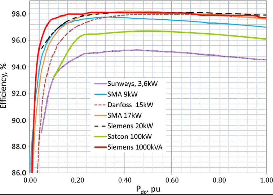

von Michael B. (laberkopp)
Was sollen "die Besten" denn sein ?
Die langlebigsten, die im WLAN am meisten Informationen breitstellen,
die mit Solarmodulen im weiten Strom und Spannungsbereich und Akkus
zusammenarbeiten könnenden mit 1 bis 3 Phasen und schneller
Leistungsregelung, die effizientesten, die sich an alle CE Vorschriften
wie EMV und AR4105 mit NA haltenden, die preiswertesten, die vollständig
dokumentierten und reparierbaren, oder einfach diejenigen die über die
Lebensdauer die geringste TCO verursachen ?
Kauf dir halt, was du kriegst, deine Rahmenbedingungen sind exotisch
genug, die Bauweise mit vielen statt einem grossen ist uneffizent genug
und die Anforderung mit niedriger Startspannung absurd genug als dass du
froh sein solltest überhaupt was zu finden.

Wenn die Solarpanele nicht einmal vernünftig Spannung liefern, reicht
die Leistung kaum aus, um überhaupt auch nur den Wechselrichter zu
betreiben und für eine Last bleibt schon gar nichts mehr übrig. Guck dir
die Kennlinie deiner Panele an.

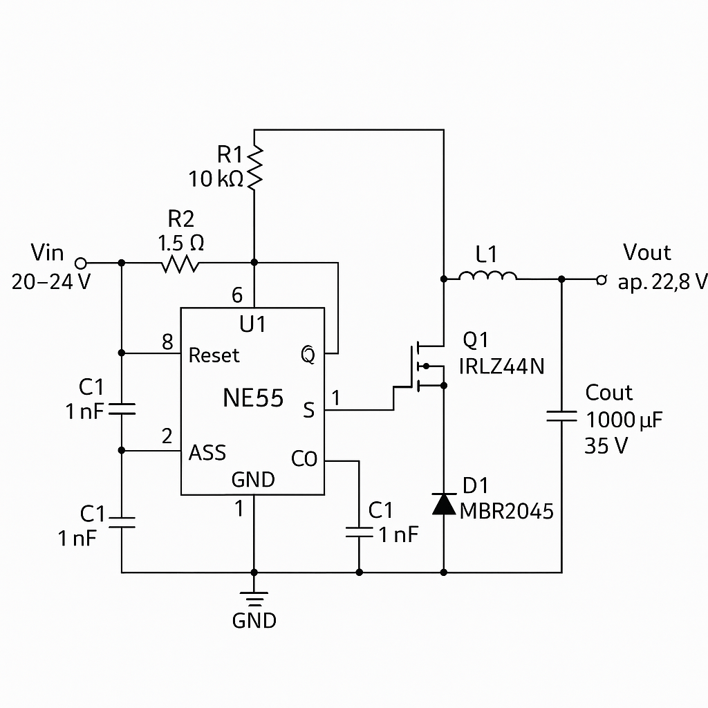

von Namor K. (namoroman)
Ich habe mir von ChatGTP folgenden proportionalen DC/DC-Wandler zeichnen
lassen, der die Spannung um den Faktor 1.2 erhöht (mit angeblich 92 %
Effizienz). Denkt ihr, dass macht Sinn?
von Klaus (feelfree)
Auf jeden Fall.
Um zu zeigen, wie dumm deine KI war.
O.K. Gibt es hier noch eine konstruktivere Kritik?

von Rainer W. (rawi)
Für den NE55 hast du schon eine Bezugsquelle gefunden?
Was soll das für ein IC sein?
von Ralf X. (ralf0815)
Rainer W. schrieb:
Einfach die KI fragen.
Gute können auch bestellen.😊
Frag deine KD doch mal, wie stark man den Ausgang belasten darf, damit
hinten wirklich "ap. 22.8V" rauskommen.
Oder frag mal, wie diese Beschriftung mit deinen Anforderungen mit
Faktor 1.2 zusammenpasst.
Oder frag mal, ob überhaupt irgendein Step-Up-Wandler (also ein
funktionierender, HI generierter) an einem MPTT tracker funktionieren
könnte.
Na ein KI-optimierter NE555, was denn sonst?
Die Schaltung ist kompletter Blödsinn. Sieht aus als hätte die KI "Malen
nach Zahlen" ausprobiert und das nicht sonderlich gut hinbekommen.
Ich habe kürzlich einen StepUp-Wandler mit 42V Ausgangsspannung und bis
zu 30A Eingangsstrom gebaut. Funktioniert soweit und erreicht einen
Wirkungsgrad von etwa 91%, allerdings merkliches Optimierungspotential.
> Die Induktivität könnte man noch besser anpassen (ist jetzt einfach eine
> Speicherspule aus dem 12V-Kreis eines dicken PC-Netzteils, mindestens
> 50A auf 12V), es fällt auf, daß der Wirkungsgrad bei hohem
> Übersetzungsverhältnis (hohe Akkuspannung nahe des Ladeschlusses und
> gleichzeitig niedrige MPP-Spannung) nur noch 88..89% beträgt. Oder ich
> müsste die FETS oder deren Ansteuerung nochmal überarbeiten, zwei
> parallele IRFB3077 sind evtl. etwas zu dick für die Aufgabe.
Ich hatte nach einem StepUp-Wandler gesucht, der die Spannung
proportional erhöht (nicht auf eine konstatne Spannung), damit die
MPP-Funktion des Mikroinverters nicht tangiert wird. Weil ich nichts im
Internet gefunden habe, habe ich bei ChatGTP nachgefragt. Gibt es andere
Beispiele von proportionalen StepUp-Wandlern (ca. 1.2 x) , die ich
einfach nachbauen könnte?
Jain. Es gäbe die Möglichkeit, einen ungeregelten Gegentaktwandler zu
bauen... aber der kommt auch nur schwer über 90% Wirkungsgrad hinaus
wenn man ihn selbst baut und man müsste ihn rund um die Uhr durchlaufen
lassen. Das ist eigentlich keine gute Idee.
Aber wieso?
Wenn ich mir das Betriebsergebnis meines Ladereglers so anschaue... der
soll auch mit 20V Solarmodulen klarkommen, daher schaltet der schon bei
Erreichen von 20V ein. Bei meinen 30V Solarmodulen wird diese
Schaltschwelle schon morgens um halb 5 erreicht, mit dem Ergebnis, daß
der Wandler wahrscheinlich eine ganze Weile mehr Energie verbraucht, als
er erzeugt. Manchmal wird in der ersten Stunde nicht eine einzige
Wattstunde erzeugt, so weich ist die Leerlaufspannung von Solarmodulen.
Probier doch einfach mal aus, ob ein halbwegs geeigneter Wechselrichter
an Deinen Modulen einschaltet oder nicht.
Vielen herzlichen Dank. Wirklich! Wir wollten den StepUp-Wandler mit der
direkten Einspeisung vergleichen, weil wir festgestellt haben, dass der
Mikroinverter erst bei relativ starker Besonnung startet. Nochmals
Danke!
Nein!
Du solltest Dein Verständnis für Spannung, Strom und Leistung
verbessern...

von Mani W. (e-doc)
Super Schaltung mit 10K im Stromfluss...
Und der ganze "Schaltplan" ist ein großer Faschingsscherz!
Blöder gehts nimmer!
Die Frage ist nur was schlimmer ist:
Die AI, die sowas halluziniert oder die HI, die auch noch glaubt was
Tolles bekommen zu haben.
