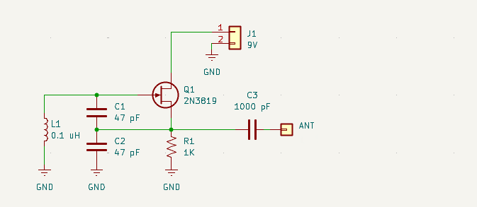

in manchen Colpitts Oszillator Schaltungen sieht man zusätzlich eine
Diode verbaut, z. B. zwischen Gate und GND (bei FETs).
Meine Frage:
Welchen Zweck hat diese Diode genau? Gehört sie zur Schwingbedingung,
zur Begrenzung, oder dient sie nur zur Stabilisierung?
Ich frage, weil meine eigene JFET-Colpitts-Schaltung auch ohne Diode
stabil schwingt frage mich aber, was ich da eventuell übersehe oder ob
die Diode nur unter bestimmten Bedingungen (z. B. Temperatur, ESD, hohe
Amplitude) nötig ist und gibt es irgendwelche Verbesserungsvorschläge
für meine Schaltung :-)

von Alexander M. (Firma: WAIFU HEAVEN UG) (deathmouse)
von Joachim B. (jar)
ist eine Z-Diode die die negative Spannung am Gate begrenzt um den FET
zu schützen.
Vielen Dank!, sollte ich sowas bei mir auch einbauen?
welche maximale Amplitude erwartest du am Gate, was sagt das Datenblatt
zum Fet?

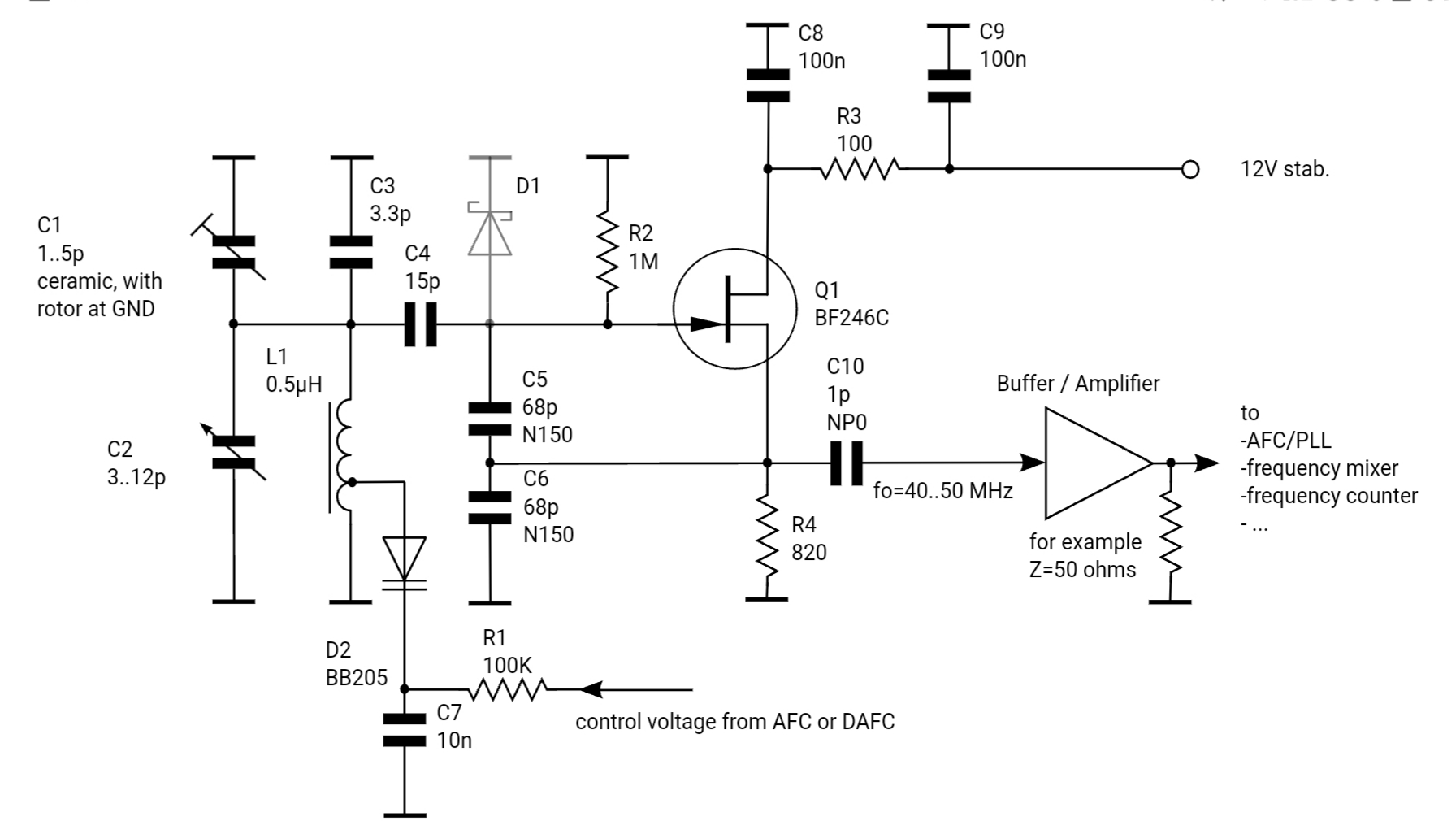

https://upload.wikimedia.org/wikipedia/commons/c/ca/VFO_Colpitts_Oszillator.svg
Die D1 hier ist eine Schottky-Diode, Schaltzeichen nach DIN EN
60617-5:1996 (05-02-01).
s.a.:
https://de.wikipedia.org/wiki/Schottky-Diode
Sie soll wahrscheinlich die Amplitude begrenzen, in diesem Fall auf etwa
0,3V Spitze.
Mit eine Si-Diode wie der 1N4148 käme man auf etwa 0,7V Spitze.
Ohne die Diode kann es sein, dass die Amplitude bei unterschiedlichen
Frequenzen (Bandanfang und Bandende) und/oder bei unterschiedlichen
Temperaturen sehr unterschiedliche Amplituden liefert.
Die Begrenzung einer Halbwelle reicht hier aus, weil deren einseitige
Begrenzung schon dafür sorgt, das Aufschaukeln der Amplitude zu
verhindern.
Allerdings bringt so eine Diode auch Probleme mit. z.B. ist die
Amplitude dann von der Temperatur von D1 abhängig.
Und wenn D1 vergleichsweise hart begrenzen muss, entstehen im
Ausgangssignal gradzahlige Harmonische, die man bei einem Sinussignal
oft nicht haben will (eventuelle ungradzahlige Harmonischen auch nicht).
von Günter L. (Firma: Privat) (guenter_l)
von Alexander M. schrieb:
>Meine Frage:
Sie richtet die HF gleich und läd die Gatekondensatoren
negativ auf. Dadurch entsteht eine leichte Amplituden-
stabilisierung. Bei steigender negativer Spannung
am Gate, verringert sich der Gleichstrom durch den FET,
der Arbeitspunkt ändert sich, die Verstärkung verringert
sich. Es gibt aber keine Amplitudenbegrenzung, die
Amplitude ist größer als 0,3V und auch größer als 0,7V.
Bei verringerung der Amplitude entladen sich die
Kondensatoren langsam wieder durch den Gatewiderstand,
und die Verstärkung wird wieder größer.
Diesen Efekt gibt es auch automatisch bei Röhrenoszillatoren,
bei großer Amplitude entsteht da eine Gittergleichrichtung.

von Hp M. (nachtmix)
> Welche Schottky Diode sollte ich nehmen?
Wozu überhaupt? Nimm den JFET wie im Schaltbild und gut ist.
Und beim JFET auch.
Bei zunehmend negativer Gatevorspannung verringert sich die Verstärkung
allmählich und begrenzt so die Amplitude und vermeidet eine
Übersteuerung des Transistors (Oberwellen!).
Die Vorspannungserzeugung mit SD im Schaltbild beginnt nur etwas früher,
und wartet nicht auf die Gleichrichtung am Gate. Dadurch wird in dieser
Schaltung der Einfluss von Speisespannungsschwankungen verringert.
(Wegen des von Ub abhängigen Spannungsabfalls an R4)
Falls man da eine SD einbauen will, dann einen Typ mit vllt 20V
Sperrspannung und möglichst geringer Sperrschichtkapazität.

von Klaus (habnix)
diese Diode wurde eingebaut, um das Seitenbandrauschen zu verringern.
Der Gedanke war, dass der JFet nicht in die Begrenzung gehen sollte. Der
Herr Rohde (R&S) hatte mal mit dem ARRL-Simulationsprogramm Name? vor
Jahren Untersuchungen durchgeführt und veröffentlicht. Wenn ich es noch
richtig in Erinnerung habe, Diode weglassen, wenn man es nicht messen
kann. Auch die Cutoff-Spannung des JFets war zu beachten (andere
Veöffentlichung). Ich werde mal suchen.
Schönen Sonntag
von Klaus (habnix)
Nachtrag: Das Programm hieß ARD "ARRL Radio Designer".
Veröffentlichung der Untersuchung in der QST:
https://www.arrl.org/files/file/Technology/ard/rohde94.pdf

von Robert M. (r0bm)
> Perfekt, also schützt sie das Gate und Stabilisiert die Amplitude,
Die zusätzliche Diode verhindert auch dass die intrinsische JFET
Gate-Source Diode während den Spannungsspitzen leitet, den Schwingkreis
dadurch bedämpft und das Phasenrauschen verschlechtert.
Darauf achten die Schleifenverstärkung nicht zu hoch auszulegen falls
auf der zusätzlichen Diode verzichtet wird. Eine Verstärkung von etwa 2
(C1=C2), wie in deinem Bsp., ist schon zu viel des Guten. Üblicherweise
legt man diese deutlich geringer aus, sodass die Schwingamplitude am
Gate- stets unterhalb der Amplitude am Sourceanschluß liegt.
Solltest du eine Diode zur Amplitudenstabilisierung vorsehen wollen,
müsste deine Schaltung leicht modifiziert werden. Enweder du machst
einen Clapp-Oszillator (L/C-Serienschwingkreis) daraus oder koppelst den
Schwingkreis über einen kleinen Kondensator an das Gate an. Der
Gateanschluß wird dann über die Diode und einen hochohmigen Widerstand
geerdet. Anstatt die Diode zu erden, ließe sich diese, als Alternative,
auch an einer positiven Spannung klemmen.
hätte eine 1N4148 noch rumliegen zum testen das sollte nicht so arg die
amplitude kappen
mir geht es um den schutz des jfets
Wovor genau soll der JFET geschützt werden?
Induktiver Rückschlag und Ggf ESD dagegen möchte ich das gate schützen
