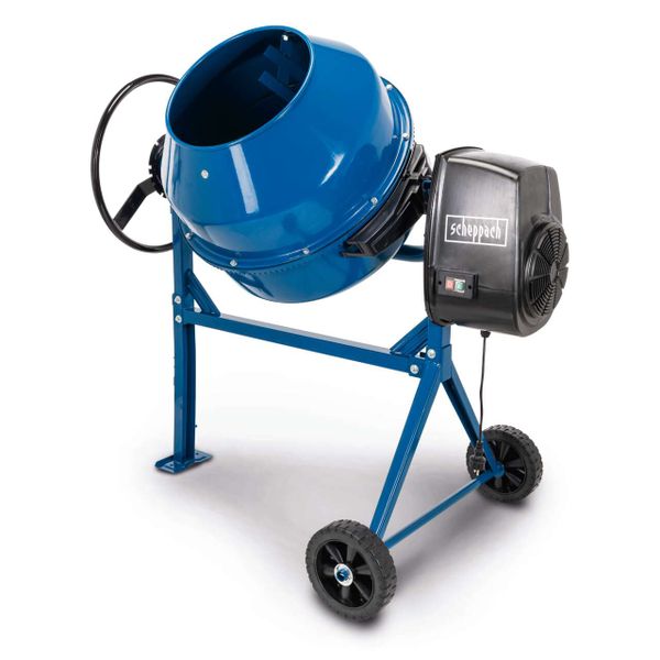

Rührgerät für 40l Estrich/Beton mit Akku?
von Harald W. (wilhelms)
Gibts sowas eigentlich auch schon mit Akku?
https://shop.scheppach.com/imgproxy/s:600:600/media/45/dc/72/1721513985/449550_5908405901_5908406901_keyfact.jpeg
von 1N 4. (1n4148)
