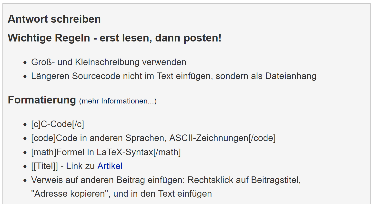

von Frank M. (ukw) (Moderator) Benutzerseite
Ich bitte die Beteiligten, Code auch in [ code ] .... [ /code ] (ohne
Leerzeichen in den Tags) einzupassen. Auf Mobilgeräten mit
Proportionalfont wird sonst alles in eine Zeile geklatscht und damit
unlesbar.
Ich habe die obigen Beiträge angepasst.

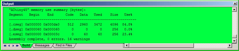

von S. L. (sldt)
Diese Information wird ja vom Assembler angezeigt, z.B. jetzt mit dem
neuen 'ringtones.inc': "Used: 3472  Size: 4096".
  Also etwas Platz wäre noch ...

von S. L. (sldt)
Nur um sicherzugehen: Sie hatten mein 'ncs.asm' in 'RTTTL.asm'
umbenannt?
Bekommen Sie keine Größen angezeigt, also für .cseg (flash) 3472 und
.eseg (EEPROM) 60?
Warnings mit "padding zero byte" bekomme ich auch, zwölf mal, das ist
ohne Belang.

von S. L. (sldt)
Also ich arbeite mit dem uralten 4.11, und da kommt am Ende das
angehängte Fenster.

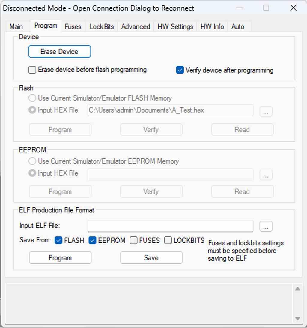

von Karl B. (gustav)
Hans S. schrieb:
> Ich habe das Häkchen gefunden, das nötig war, um die .eep zu erzeugen.
> Jetzt habe ich beide Dateien auf den tiny45 geflasht und nun dudelt es
> munter drauflos!!!
vielen Dank für Mühe. Nur, leider habe ich jetzt nicht ganz aufgepasst,
oder.. könntest Du nochmal das jetzt aktuelle ASM Programm mit dem
zugehörigen Zusatzprogramm für das EEprom posten?
Bei mir sieht die Flash-Maske so wie im Bild aus.
Das eep kommt also ins elf-Feld?
Danke!
ciao
gustav
von H. H. (Gast)
Natürlich nicht. ELF ist eine Kombination aus allen für die
Programmierung nötigen Dateien, EEP ist nur der Inhalt des EEPROM.
von Ob S. (Firma: 1984now) (observer)
Darum ging es überhaupt nicht. Schon deshalb nicht, weil es bei
Assemblerprojekten mit der AVR-Toolchain überhaupt kein *.elf gibt. Da
gibt es ein *.hex und, wenn man das richtige Häkchen im GUI setzt
(Projekteigenschaften->Toolchain) zusätzlich auch noch ein *.eep.
Und auf diese beiden Dateien muß man dann in dem von dir gezeigten
Dialog verweisen, in den Groupboxen "Flash" (da gehört die *.hex hin)
bzw. "EEPROM" (da gehört die *.eep hin).
