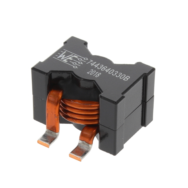

Einfach eine passende Drossel kaufen, z.B.: https://www.digikey.de/de/products/detail/w%C3%BCrth-elektronik/7443640330B/9950731

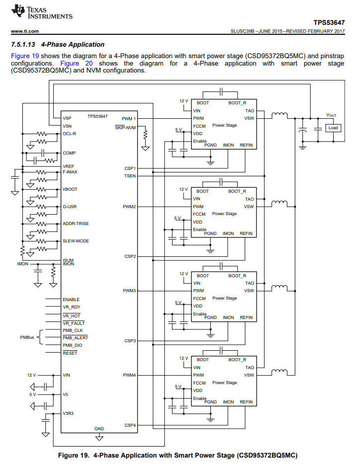

https://www.ti.com/lit/an/slyt139/slyt139.pdf?ts=1747589850942&ref_url=https%253A%252F%252Fwww.google.de%252F https://www.ti.com/product/de-de/LM5148 Vielleicht nicht "parallel", sondern "abwechselnd"? Wird oft bei den Mainbaoards so gemacht. Vielleicht findet sich ja auch ne Applikationsschrift für höhere Spannungen. Hab jetzt nicht weiter im Detail gesucht. Google --> "Interleaved Buck" Im Beispiel den LM5148 betreiben die hier zweiphasig (weiter unten im Datenblatt). Gibts bestimmt auch mit 4 Phasen. Vorteil sei wohl generell der geringere Rippelstrom am Eingang bei günstiger Lastauslegung. Parallelschalten würde ich da nix. Nicht, bei den Strömen.
Passende Spule kaufen ist natürlich das Totschlag-Argument... wird nicht zu toppen sein. Also doch lieber bei einer einzigen Spule bleiben.

Dieter D. schrieb: > Du könntest auch mehrere DCDC-Wandler parallel schalten, die Du je nach > Bedarf zuschaltest. Wenn man das richtig macht, dann nimmt man mehrere Wandler und synchronisiert die miteinander. Das nennt sich dann Multi-Phase-Stepdown. Man erkauft sich die "kleinen Spulen" dann aber mit einem Mehraufwand an Schaltungstechnik. Dort sind die Grundlagen zu finden: - https://www.ti.com/lit/an/slva882b/slva882b.pdf

Lothar M. schrieb: > Multi-Phase-Stepdown Wobei ich denke, dass Ben sich nicht an solche Spezialbauteile binden möchte, weil der WR irgendwann auch mal ohne in Obsolenzfallen zu laufen, repariert werden müßte.
