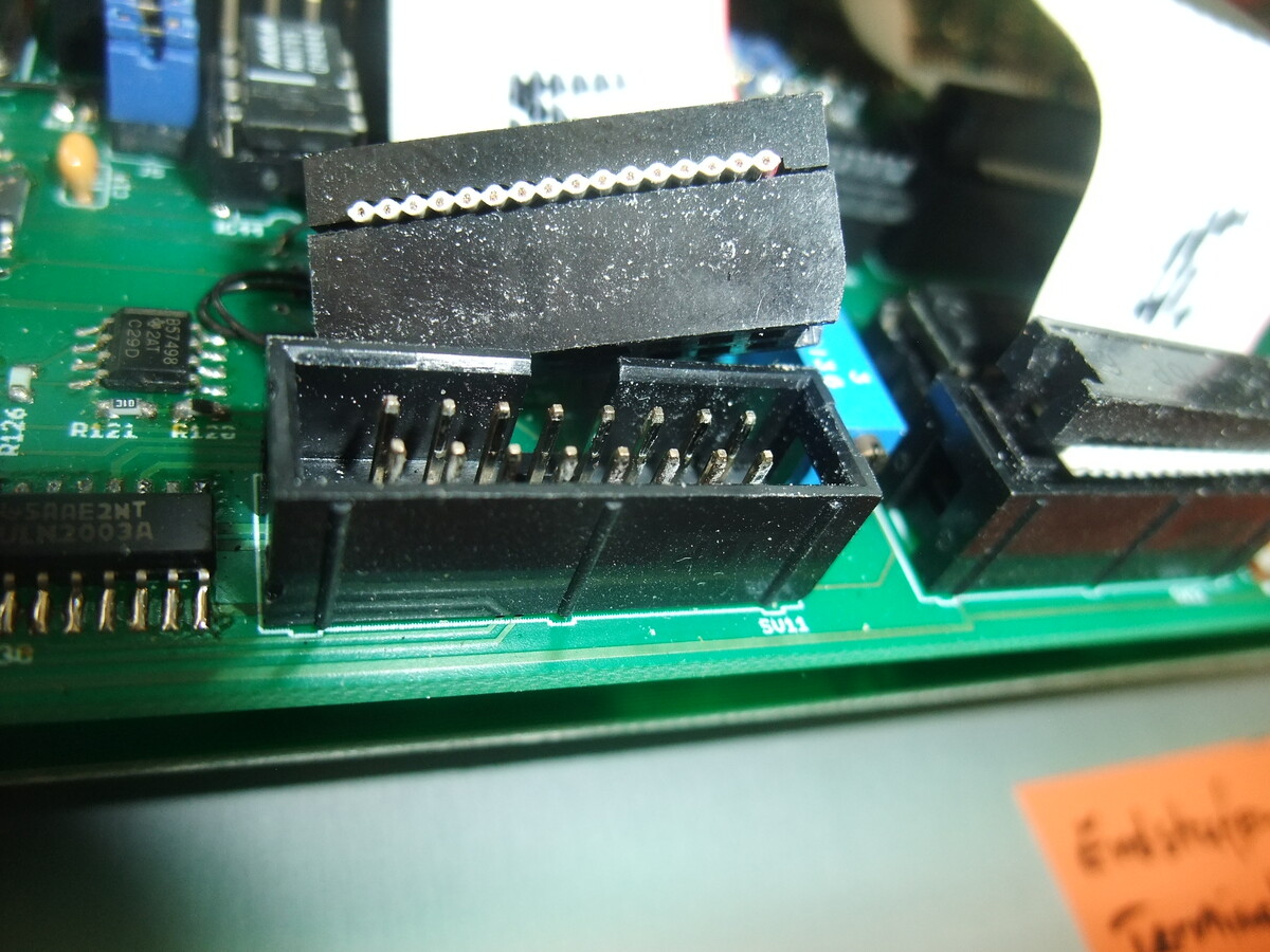

Wir haben mit beiligend abgebildeten Steckverbindern massive Probleme
mit Korrosion. Sie waren jetzt etwa 20 Jahre in Betrieb und wurden
höchstwahrscheinlich bei Reichelt (WSL16G) mit angeblich vergoldeten
Kontakten  beschafft.
https://www.reichelt.de/de/de/shop/suche/wsl%2016G?GROUPINDEX=0&search=wsl+16G
Die Geräte waren garantiert nicht naß, fallen jetzt aber gleich
reihenweise aus. Die Steckverbinder wurden nur bei Montage und Prüfung
einmalig betätigt.
Der unzuverlässige Kontakt führt zu dubiosen Fehlerbildern welche
schwierig nachzumessen sind. Neben Kontaktfehlern sind besonders die 16
polige Ausführung oft bereits so stark verschweisst, daß man sie nicht
mehr zerstörungsfrei ausstecken kann.
Es ist nicht nur auf den Stiftleisten ein deutlicher Korrosionsbelag
erkennbar, sondern auch auf den Kunstatoffkörpern sind punktförmige
weisse Partikel kondensiert. Es sieht aus, als ob hier irgendwelche
Weichmacher aus dem Kunststoff austreten.
Kennt jemdand diesen Effekt bzw. hat das gleiche Problem?

Weiße punktförmige Ablagerungen im Inneren von schwarzen Steckern hatten
wir neulich hier:
https://www.goingelectric.de/forum/viewtopic.php?p=2335829#p2335829
Eine sehr vage These wäre, dass sich durch Vibration mikroskopisch
kleiner Abrieb bildet, und der zusammen mit Luftfeuchtigkeit wirkt. Auf
dem Kunststoff erstmal nur unschön, bei den Kontakten Basis für
Elektrochemische Effekte.

von J. V. (janvi)
Betriebsbedingungen:
Meist 24/7 Betrieb, 3V/5V digital und 10V Analogsignale, max +-15V Spg.
Wird fasst nie gesteckt
Temperaturzyklen ja, jedoch mässig da Räume klimatisiert
In den Räumen wir aber mit Otto und Dieselkraftstoffen hantiert.
Die Bereiche sind wegen dem Ex Schutz jedoch zwangsbelüftet
Sonne: Nein
Vibration: Normal nein da in getrenntem Rittal Schaltschrank auf
Betonboden
Bei Funktionsausfall sind einige Stecker bereits nicht mehr
zerstörungsfrei auszustecken. Die Flachbandkabel selbst zeigen keinen
Verschleiss.
Vor etwa 3-5 Jahren führte der Effekt zu ersten Funktionsproblemen.
Dabei habe ich die Ursache Stecker bereits erkannt und diese dann teilw.
mehrfach im Jahresabstand mit Kontaktspray behandelt. Dies konnte den
endgültigen Ausfall aber nicht aufhalten. Nachhaltige Reparatur nur bei
komplettem Austausch beider Seiten aller IDC Steckverbinder. Diese ohne
Beschädigung der Leiterplatte auszulöten ist eine manuelle Strafarbeit
weil in dem Gerät dutzende davon vorhanden sind.
Was mich wundert, ist daß der Belag nicht nur auf den Kontakten sondern
auch auf dem Kunststoffkörper deutlich sichtbar ist. Allerdings nur
Innen zwischen male+female Teil. Aussen und auf der Platine in der
