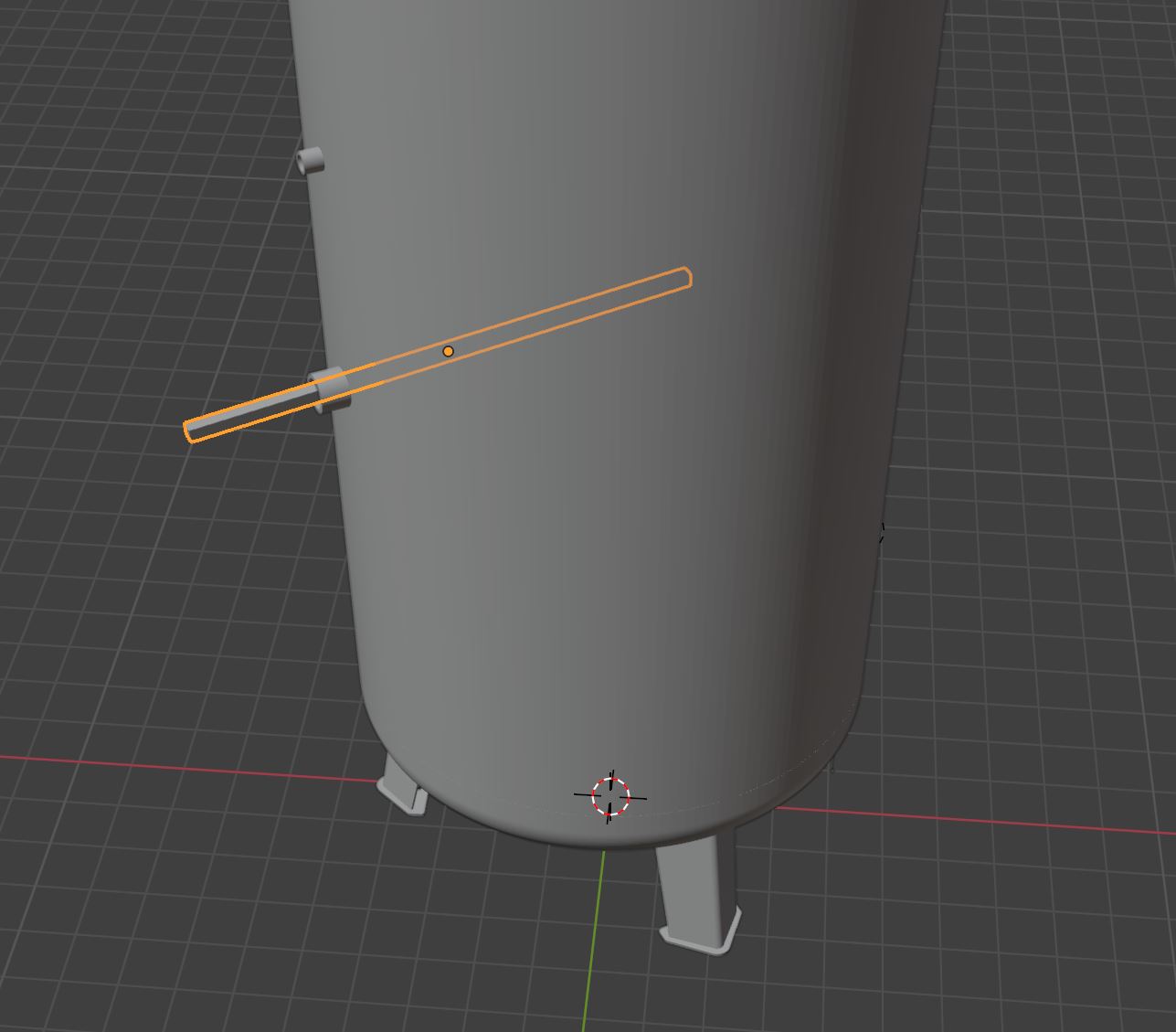

Hallo Forum, ich habe folgendes Projekt und hoffe ihr habt ein paar Ideen / Denkanstöße: wir haben einen Bioreaktor (ausgemusterter 210L Edelstahl-Druckbehälter) in welchem drei mal täglich zur Probennahme eine Sonde (8mm Durchmesser, 20cm Lang) eingeführt wird. Nun ist es für die spätere Auswertung relevant wo sich die Sonde bei der Probennahme befand und welchen Weg sie genommen hat (Ziel des Forschungsprojektes ist die Bestimmung des Aufenthaltsortes bestimmter Mikroorganismen in verschiedenen Zonen des Behälters). Bisher haben wir das relativ aufwändig manuelle gelöst (messen von zwei Winkel + Eindringtiefe + Geschwindigkeit), da sich nun aber die Zahl der Reaktoren erhöhen soll würde ich die Probennahme gerne elektronisch mitloggen. Zur Verdeutlichung habe ich quick and dirty ind Blender ein Modell erstellt. In einem ersten Versuch habe ich ein Gyrometer auf die Sonde gesetzt, in der Hoffnung darüber den Weg nachzuverfolgen. Leider war das Ergebnis nicht genau genug. Der äußere Teil des Behälters kann beliebig verändert werden, das Innere nicht. Könnt ihr mir helfen? Euer Tommes

Woow vielen Dank für die schnelle Antworten - ich hätte eher geantwortet aber leider habe ich ein Limit von 30 Minuten. Der Sensor wird händisch bewegt, meist von unterschiedlichen Personen da Probennahme alle 8h erfolgt. Die Farbe des Deckels kann geändert werden, wie genau stellst du dir die Messung vor? Ich kann es mir leider nicht ganz herleiten. Als Ergänzung: die Sonde wird nach jeder Probennahme autoklaviert, wobei man etwaige Sensoren natürlich abnehmbar designen kann.
