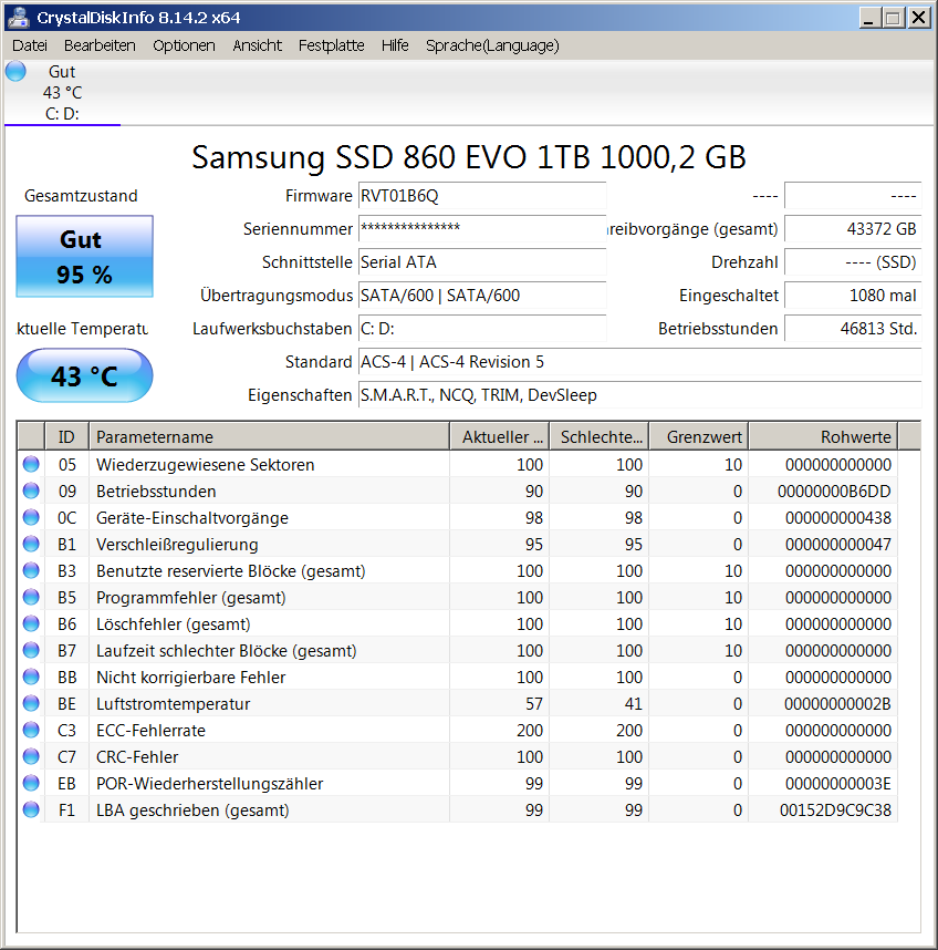

zu pessimistisch
über 50°C ist mein Rechner i5 win7-64 regelmäßig aber erreicht nicht
zwingend die SSD, viel Neues installiere ich kaum wegen, never touch a
running system
Samsung 860 EVO 1TB gekauft 11/2018
