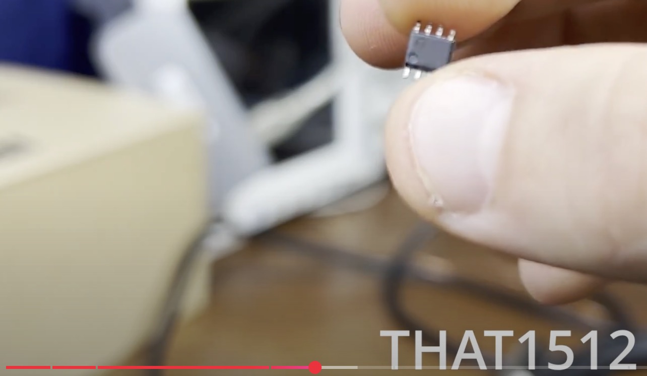

Was für eine Mikrofonkapsel ist dann die hier, die habe ich kürzlich entdeckt (D = 26mm):
JLI-2555BXZ3-GP Cardioid Electret Microphone
https://micbooster.com/product/jli2555/?v=5f02f0889301
Hier hat jemand damit ein Großmembran-Mikrofon gebaut: https://www.youtube.com/watch?v=4hFuaYfG_FE
Hier noch der Schaltplan: https://cloud.tvdv.me/E0uoggQ6
Das ganze kommt mit +-12V aus und mit dem FET sieht es aus wie die Beschaltung bei einem normalen 10mm-ECM.
