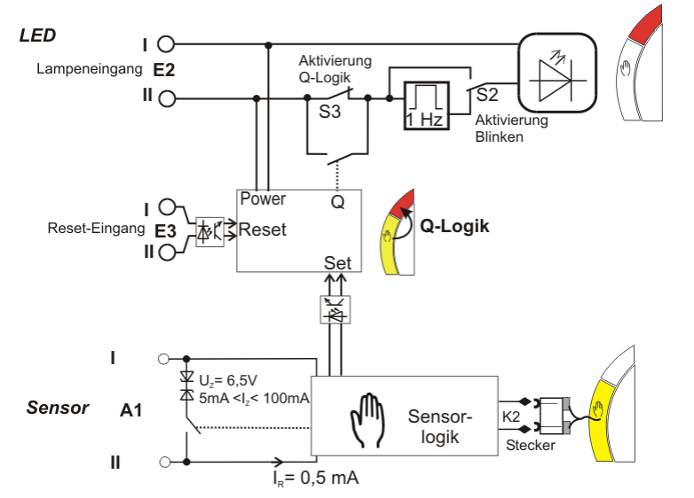

Im Rahmen meines Hobbies bin ich an zwei Ampelanforderungstaster
gekommen - die Modelle mit einem kapazitiven Touch/Sensor-Taster und
roter Quittierungs-LED.
Ich möchte gerne ein solches Modell als Türklingel umfunktionieren,
sofern meine Frau das zulässt ;)
Ich kenne diese kapazitiven Touch-Sensoren vom ESP32 und/oder dem TP223,
aber die Modelle aus dem Straßenverkehr funktionieren offenbar etwas
anders. Ich habe das Schaltbild mal angehängt.
Was mich verwirrt: Der Sensoreingang A1 wird mit einer Spannung (24V)
versorgt, damit die interne Logik für den Touch-Sensor funktioniert.
Wird der Sensor betätigt, wird aber eben genau dieser Eingang A1
kurzgeschlossen(?). Zumindest deute ich das aus dem Schaltbild, da der
Schalter im Bild zwischen den beiden gleichzeitig spannungsführenden
Kontakten untergebracht ist. Anbei auch ist auch noch ein Hinweis
abgedruckt:
> Niemals Betriebsspannung ohne Last direkt an den Tasterausgang anlegen. Wie bei
jedem mechanischen Kontakt würde das zu einem Kurzschluss führen und einen Defekt
verursachen. Elektrisch ist der 2-polige Sensortaster wie ein normaler
Schaltkontakt anzuschließen.
Das heißt, in einer normalen Verkehrssituation legt der Schaltschrank
Spannung auf den Sensor und "erkennt", wenn dieser "kurzgeschlossen"
wird durch Berührung?

So ist das. Du legst z.B. ein 24V Relais (mit Freilaufdiode) in Reihe
mit dem Taster und das Relais wird aktiviert, wenn der Taster gedrückt
wird.
Das Relais muss unter 100mA ziehen und mehr als 5mA.

von N. M. (mani)
Scheinbar reicht für die Versorgung der Sensorlogik  0,5mA. Also würde
ich den Schaltstrom im Sensor erst mal auf das untere Minimum legen.
Sagen wir 8mA. Das wäre dann (24V-6,5V)/8mA= 2187 Ohm. Also 2k2. Das
macht dann 139mW im Widerstand wenn eingeschaltet ist.
Sollte also ein normaler 1/4W Widerstand ausreichen.
Jetzt musst du im ESP ja nur noch die Spannung über den Widerstand
messen und du hast das Klingel Ereignis. Achtung, der kann normalerweise
nur 1,1V!!! Und ist ziemlich ungenau. Müsste für das bisschen aber
ausreichen.
Allerdings vermute ich da gehört noch mehr dazu. So wie ich das
Schaltbild deute musst du auch das blinken zurücksetzen (E3).
Keine große Sache. Braucht halt wieder ein Pin.
K2 ist dann vermutlich zum anreihen weiterer Sensoren!?

Diese "Q-Logik" ist dazu gedacht, dass der Taster selbstständig zu
Blinken anfängt, und mittels E3 wieder zurückgesetzt werden kann. E3
benötigt allerdings 230v und kann direkt mit der grünen Ampel parallel
geschaltet werden, so spart man sich im Verkehr einen extra Ausgang der
Karte im Schaltschrank. Das muss man aber nicht, man kann auch selber
den Lampeneingang E2 kontrollieren. Das habe ich mittels MOSFET und ESP
schon gelöst! K2 ist nur der interne Stecker, wo das Touchfeld auf die
Platine angeschlossen ist - nichts besonderes.
von Jens M. (schuchkleisser)
Das ist eine Stromschnittstelle, mit deren Hilfe die Steuerung erkennen
kann ob der Sensor noch da ist.
Wie bei Alarmanlagen: Kurzschluss = Fehler, Hochohmig = ok aber aus,
Niederohmig = Ok aber an, Unterbrochen = Fehler.
Ich würde mit einem Reihenwiderstand und einem Transistor, bei dem
dieser Reihenwiderstand die Basis aufsteuert einen Optokoppler schalten.
Zack, Digitalsignal. Wer mag, kann auch einen Komparator nehmen um die
Spannung am Widerstand zu erfassen, oder einen High Side Current Sensor,
irgendeine INA halt.
Oder die Elektronik untersuchen, reichlich sicher ist da ein Transistor
drin der einen Lastwiderstand schaltet. Den kann man rausknipsen und
stattdessen ein Relais reinfrickeln, oder die LED eines Optokopplers.

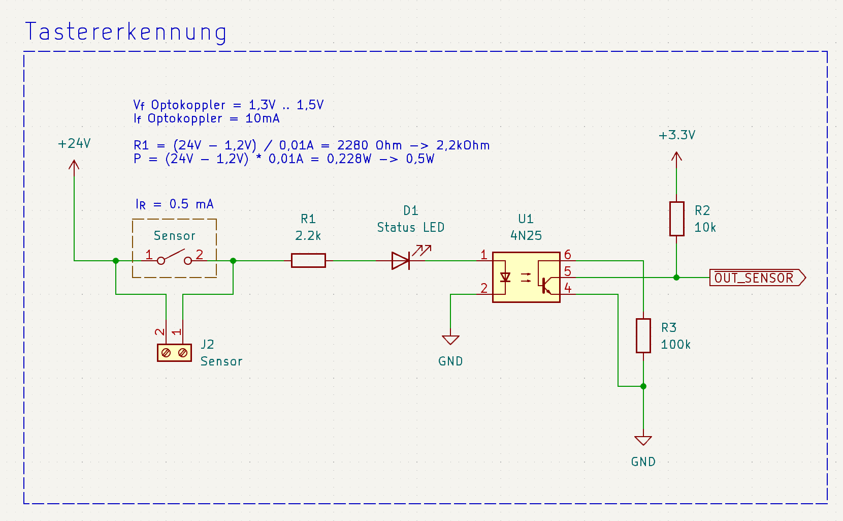

von Axel R. (axlr)
Brauchst doch blos soviel Spannung über den Vorwiderstand abfallen zu
lassen, dass die IR-LED im Optkoppler zu leuchten anfängt. Dann steuert
auf der anderen Seite der Transistor durch und fertig.
Find ich jetzt nicht mega - kompliziert.
von Jonathan (jonathan_v)

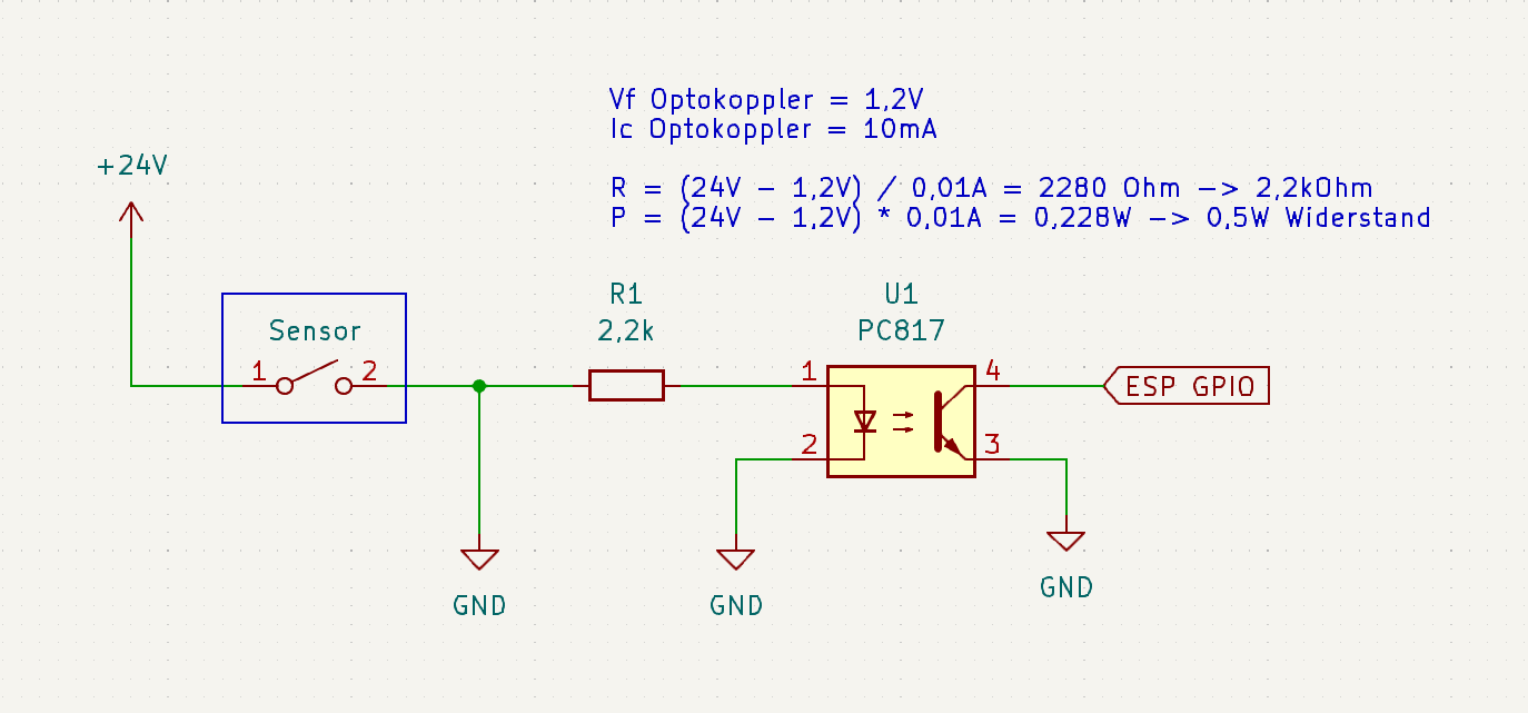

Das ist auch eine Idee. Ich habe das mal versucht aufzuzeichnen, wäre
das so korrekt?
Jonathan schrieb:
> wäre
> das so korrekt?
Überleg nochmal genau, welche Spannung am OK anliegen kann und welcher
Strom durch den Schalter passt.
Jens M. schrieb:
> Jonathan schrieb:
>> wäre
>> das so korrekt?
Hmm, ich glaube, ich brauche da etwas mehr Hilfe. Die Verbindung gegen
Masse vor R1 muss vermutlich weg, aber dann fließt vermutlich, wenn der
R1 dauerhaft dazwischen sitzt, auch zu wenig Strom für den Ruhestrom,
oder? Allgemein ist die Lösung mit dem OK natürlich nur umsetzbar, wenn
der Ruhestrom unter dem liegt, was der OK zum Auslösen benötigt. Das
müsste ich bei Gelegenheit noch mal nach messen, aber laut Datenblatt
scheint das ja 0,5 mA zu sein. Das wäre auf jeden Fall im Rahmen, dass
der OK nicht auslöst.
Ich wusste doch, das ich mit dem Relais als Beispiel gar nicht so falsch
liege. Natürlich geht auch ein Optokoppler, aber du musst dafür sorgen,
das er unter 5mA Schleifenstrom nicht zündet und im aktiven Betrieb
nicht mehr als 100mA durch die Schleife fliessen lässt.

Guten Morgen,
nach einer kleinen Experimentierpause mit den Geräten habe ich nun die
angehangene Schaltung rausgetüftelt, die ich mit der Nachwelt teilen
möchte, sowie auch auf Feedback gespannt bin.
Der eingezeichnete Schalter ist nur zur Veranschaulichung, wie der
Taster über J2 angeschlossen wird und existiert nicht wirklich.
Eigentlich teile ich mittels eines Vorwiderstandes nur die Spannung für
den Optokoppler runter, dessen LED gegen GND geht. Der Fototransistor
ist low-side eingesetzt und der Collector ist mit 10k Pull-Up am ESP
angeschlossen. Um den Ruhestrom des Tasters von 0.5mA, der die LED im
Optokoppler leicht zum glimmen bringt, "herauszufiltern", ist die Basis
des Fototransistors mit einem 100k Pull-Down ausgesttatet.
Mit dieser Schaltung habe ich bis jetzt ein sehr gutes Ergebnis erzielen
können. Den Widerstandswert muss ich vermutlich aber noch mal anpassen,
ich hatte nur keinen besseren zur Hand.
von Peter D. (peda)
Das CTR von Optokopplern hat oft einen großen Streubereich.
Besser ist daher ein Widerstand hinter R1 nach GND, damit bei 0,5mA D1 +
U1 noch sicher sperren, z.B. 4,7k.
