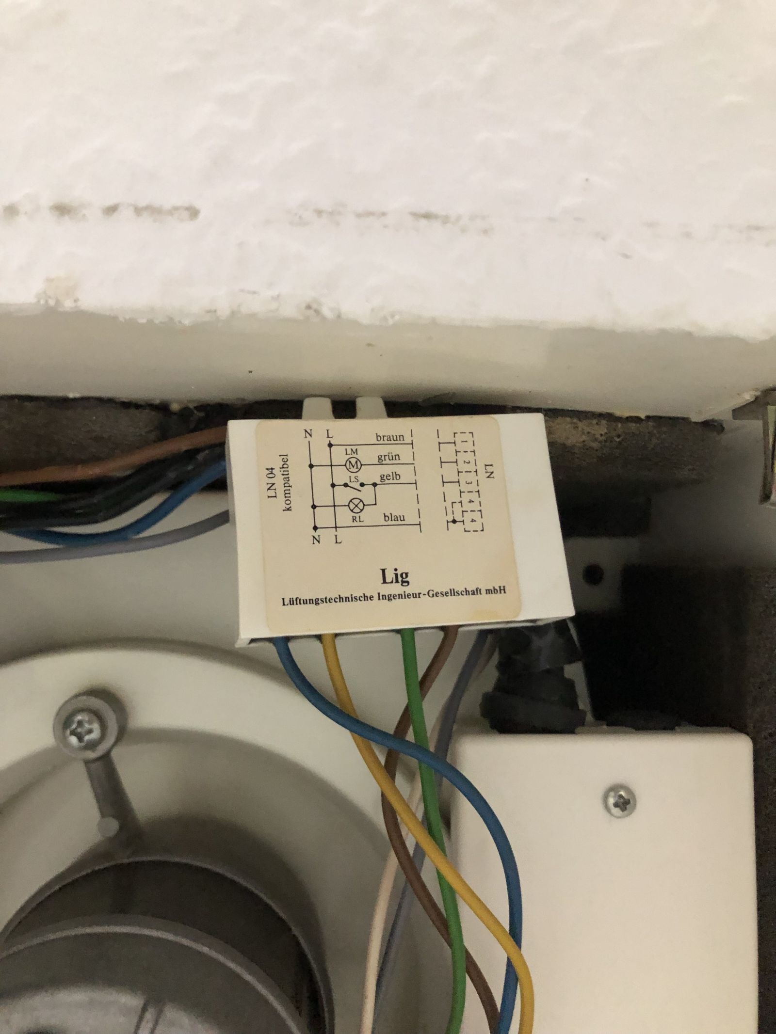

Hallo, der Absaugventilator startet nicht mehr sofort, wenn er Spannung bekommt. Manchmal dauert es eine Minute bis er startet manchmal startet er gar nicht. Ich dachte es liegt am Anlaufkondensator, aber ich erkenne die Funktion der Teile nicht richtig. Ich schätze das LN 04 ist das Relay. Was das graue Bauteil ist, erkenne ich nicht. Ich dachte es ist der Anlaufkondensator. Weitere Bezeichnungen gibt’s da nicht drauf. Ich finde auch nichts im Netz.
Kennt das vielleicht jemand und kann mir mehr Infos dazu geben und ggf. ein Ersatzteil benennen?
Danke Alex
Sieht nach einem Badlüfter aus. Schon mal saubergemacht? Läuft er leicht und ruhig, oder merkt man schon ein defektes Lager?
Ältere kleine 230V Lüfter können auch eine Spaltpolmotor haben.
Ich schätze Du hast recht. Es ist ein Spaltmotor. Müsste schauen, ob die Verdrahtung passt. Mechanischer Verschleiß ist nicht erkennbar.
Ist ein Limot/limodor Badlüfter.
Danke euch hat schon mal weitergeholfen.

Hallo, ein kleiner Nachtrag nach der Reparatur.
Die Elektronik war vollkommen in Ordnung und es handelt sich um einen Spaltpolmotor.
Auf der Welle sind Kunststoffringe verbaut dieser zerfällt mit der Zeit und blockiert den Motor. Reparatur ist einfach. Den Motor aufmachen die Ringe ersetzen und zusammenbauen. Funktioniert jetzt seit Monaten ohne einzigen Ausfall.
