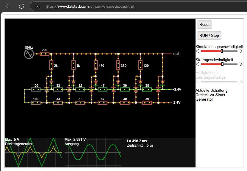

kann mir jemand erklären welchen Einfluss die Vorwärtsspannung der
Dioden auf diese Schaltung hat, falls es überhaupt einen hat?
Also an sich werden durch den Spannungsteiler ja verschiedene Referenzen
erzeugt wodurch dann nach und nach die Dioden leitend werden und so aus
dem Dreieck ein annähernder Sinus erzeugt wird. Aber in wie fern machen
sich die Eigenschaften der Diode bemerkbar?

An den Dioden fallen ungefähr 0,7 Volt ab (abhängig von der jeweiligen
Stromstärke).
Bei -20 und +40 Grad aendert sich die Ausgangsspannung durch die
Temperaturdrift.

Nun gibt es ja aber auch dioden mit einer geringeren Vforward. Meine
Frage ist ob das irgendeine Auswirkung auf das Ausgangssignal, den Sinus
hat?

Die Shockley-Gleichung
Diodenstrom ist eine e-Funktion der Vorwärts-Spannung
und die Eulersche Formel
u.A. cos(x) = (e^ix + e^-ix) / 2
deuten darauf hin, dass die Schaltung oben eine abgebrochene
Reihenentwicklung darstellt.

Sicher ja. Die Spannungsteiler sind bestimmt für eine bestimmte
Spitzenspannung auslegt. Der Extremfall wäre ein Eingangssignal mit < 1
Volt. Simuliere mal, was dabei heraus kommt.
> Stromstärke).
Das nennt sich Strom-Spannungs-Kennlinie.
Die von dir genannten 0.7 Volt hängen von der Darstellung ab.
Jannik schrieb:
> Aber in wie fern machen sich die Eigenschaften der Diode bemerkbar?
Die werden mit zunehmender Spannung nach und nach leitend, so dass nicht
bei jeder Spannung bereits der volle Strom durch jeden Schaltungszweig
fließt. Die Diodenkennline legt fest, wie genau der Übergang aussieht.
Guck dir die Einzelströme in Abhängigkeit von der Höhe des
Eingangssignals an.
