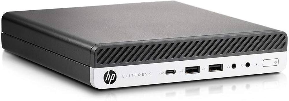

Die gibt's in 'zig Varianten mit dem immer gleichen Gehäuse. Und genau
dieses Gehäuse ist bei meinem Exemplar ein Problem. Beispielbild für das
Gehäuse siehe z.B.:
https://www.pollin.de/thumbnail/76/39/ec/1736348782/752595-1-hp-pc-elitedesk-800-g4-mp-i5-16gb-512gb-win11pro-refurbished_800x800.jpg
Lt. Manual drei einfache Schritte, Entriegeln, Oberteil ein Stück nach
hinten schieben, dann nach oben abheben. So weit so gut.

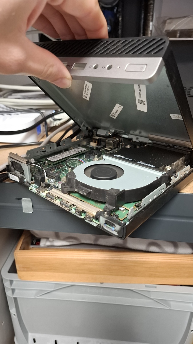

Der Deckel wird nicht nach hinten, sondern nach vorne geschoben. Die
Frontblende ist nämlich am Deckel befestigt ...

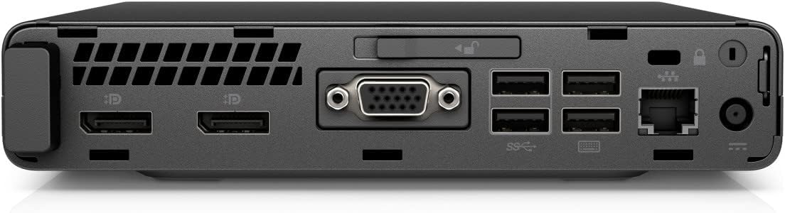

von Harald K. (kirnbichler)
Ob S. schrieb:
> Von SFF/USSF oder DM steht allerdings nix auf dem Lieferschein.
Nun, es gibt mechanisch sehr unterschiedliche "Elitedesk 800 G3".
Die "SFF"-Ausführung ist ein kleines PC-Gehäuse mit eingebautem Netzteil
(und vier Low-Profile-Slots), die "USFF"-Ausführung, die eben als
"Elitedesk 800 G3 DM" bezeichnet wird, hat ein externes Netzteil und
keine Slots.
Von hinten sieht das so aus wie im Anhang.
(statt der VGA-Buchse kann auch eine HDMI- oder DisplayPort-Buchse
verbaut sein, das ist ein kleines austauschbares Modul)
Und ja, ich beharre darauf: Deckel nach vorne abziehen.
von Ob S. (Firma: 1984now) (observer)
> keine Slots.
Also: Definitiv externes Netzteil (Slots keine Ahnung, da ich ja nicht
reingucken konnte). Auf jeden Fall gibt es zumindest keine Slotblenden.
Nein, so sieht es nicht aus.
Es sind zwei DP-Buchsen.

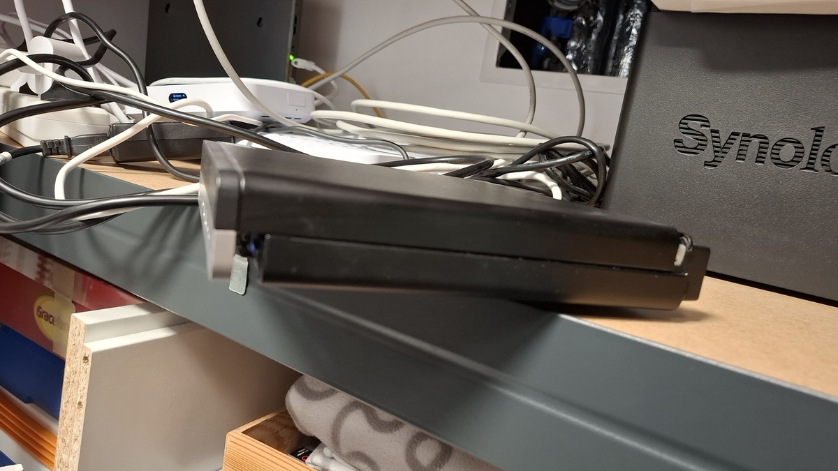

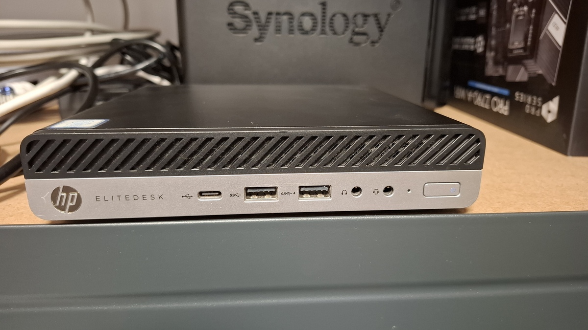

Ob S. schrieb:
> Tatsächlich, da sind Slotblenden zu sehen. Das passt also insofern
> definitiv nicht. Andererseits passt der Rest doch recht gut.
Hmm. Fangen wir mal mit den Maßen an. Wie groß ist Dein Gerät?
Die USFF- bzw. DM-Modelle des Elitedesk 800 sind etwa 17 x 17 x 3.5 cm
groß.
Auf der Vorderseite hat das Gerät zwei USB-A-Buchsen, eine USB-C-Buchse
und  zwei 3.5mm-Audio-Buchsen.
Das SFF-Modell (dessen Manual Du verlinkt hast) ist viel größer, das ist
34 x 38 x 10 cm groß.
Wie gesagt, komme ich derzeit physisch nicht so einfach da ran. Es ist
auf jeden Fall extrem flach. Entspricht von vorne gesehen exakt dem
eingangs verlinkten Bild. Genau deswegen hatte ich genau dieses
verlinkt.
> verlinkt.
Dann wird der Deckel nach vorne abgezogen. Ist so. Lass' Dich nicht von
der Anleitung für das deutlich größere Gerät ins Bockshorn jagen, und
lass' Dich auch nicht von der aufgeclipsten schwarzen Staubfilterblende
ins Bockshorn jagen.
Die sind alle so aufgebaut, auch die viel älteren (und vorne noch
komplett schwarzen) Geräte aus der G1- und G2-Serie sind so, und auch
die kleineren Geschwister EliteDesk 400 oder auch die ProDesk-Modelle,
alle in "USFF"- bzw. in DM-Ausführung sind so.

Der Kleine hat hinten an der Oberkante entweder eine Rändelmutter zum
Losdrehen oder einen Schiebeschalter zum Entriegeln. Danach schiebt man
Deckel und Front nach vorne. Klemmt schon mal etwas.

Ganz einfach. Am WE war es ausgebaut und ich kam überall ran. Dann habe
ich es (nach meinem erfolglosen Öffnungsversuch) wieder eingebaut, weil
es an seinem normalen Einbauort unter der Woche einfach mal gebraucht
wird.
Und dann (unter der Woche) kam ich auf die Idee, hier nachzufragen, war
aber bei der Aufbereitung der Frage, auf das beschränkt, was ich halt
noch in Erinnerung hatte bzw. aus den diversen Downloads von HP auf der
Platte.
So, und jetzt ist wieder WE und ich konnte das Teil erneut ausgraben.
Und das, was du geschrieben hast, auch anwenden. Insbesondere hilfreich
war dieser Hinweis:
> ... Dich auch nicht von der aufgeclipsten schwarzen Staubfilterblende
> ins Bockshorn jagen
Das war der Knackpunkt. Die Front besteht aus zwei Teilen. Die
Snap-Ins, die ich sehen konnte, gehören gar nicht zu dem schwarzen Teil
der Front. Das wäre theoretisch anhand der Farbe erkennbar, aber nicht
in dem engen Schlitz, durch den ich nur schauen konnte. Da sahen die
genauso schwarz aus wie das Front-Oberteil.
Und das ist tatsächlich "nur" aufgeklipst. Aber, wenn man das nicht
weiss und Wert darauf legt, die Front nicht zu zerstören, dann kommt man
da nicht dahinter, weil das Ding, selbst wenn man es weiss, was es
darstellt, nur mit einigem Kraftaufwand zu demontieren ist. Durch
Schieben der Oberschale hingegen mit Handkraft praktisch unmöglich.
Also: Ist endlich OFFEN. Danke für den entscheidenden Hinweis.
Blöd ist übrigens, dass der vorgefundene Inhalt für das geplante Upgrade
maximal ungeeignete Voraussetzungen bietet. Noch blöder ist, dass ich
das vorher rein durch Software hätte herausfinden können. Selbst Schuld.
Kostet nun noch einmal Aus- und Einbauen nächstes oder übernächstes WE,
wenn das unerwartet benötigte Teil eingetroffen ist.

Bei Zusammenbauen bin ich auf zwei Probleme gestoßen:
1) Es wäre überhaupt nicht nötig gewesen, den schwarzen Teil der Front
zu entfernen. Komischerweise ließ sich die Oberschale aber erst danach
nach vorn bewegen.
2) Jetzt läßt sich das schwarze Teil nicht mehr mit dem Rest verbinden.
Ich kann auch keine Klipse (oder Reste davon) erkennen. Kann das sein,
dass dass Ding eigentlich nur verklebt war? Gebrochene Klebestellen sind
allerdings genausowenig zu erkennen.

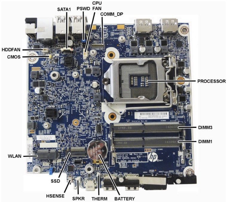

SSD im M2-Format mit "kurzer" Baulänge. "Lange" mit ~250GB habe ich
massig rumliegen, abere keine kurze. Lange passen aber nicht rein, kein
Befestigungspunkt dafür vorhanden.
Ich hatte erwartet, dass eine M2-SSD bereits drin wäre. Aber es ist eine
2,5" drinne. Und die belegt genau das Stück Platz, was ich für die
geplante Erweiterung brauche (4TB HDD). Die aber wiederum ziemlich
ungeeignet wäre, auch das OS zu beherbergen. Natürlich nicht aus Platz-,
sondern aus Geschwindkeitsgründen.

Komisch. In meinem Elitedesk 800 steckt eine 2280-SSD drin ...
https://www.itouchbiometrics.com/Manuals/HP_G3.pdf
Das ist das Servicemanual zu dem Gerät.
Auf S. 34 (42 von 139) wird der M.2-Slot beschrieben.
Aus S. 50 (58 von 139) gibts ein Übersichtsbild über das Mainboard, da
sieht man den Slot und den Stehbolzen zum festschrauben.
Hast Du eine minderbestückte Version, die nur den M.2-Slot für ein
WLAN-Modul hat?
Im Manual sind übrigens auch Hinweise für Deine Frontblende (Ab Seite 22
(30 von 139).
Dann werde ich wohl nicht tief genug nachgeschaut haben. Ich war zu
faul, den 2,5"-Rahmen zu entfernen. Hab' nur die vorhandene 2,5"-SSD
rausgenommen und von hinten reingelinst, so weit ich gucken konnte.
Das sieht wiederum sehr lang aus. Erklärt zwar, warum ich den Nippel
nicht sehen konnte (der dämliche Lüfter ist im Weg), aber würde wohl für
die vorfügbaren SSDs auch nicht passen. Die sind zwar länger als bis zu
dem vorhandenen Nippel, aber längst nicht lang genug, um vom Format wie
in dem Schema auf S. 34 zu erscheinen. Es scheint insgesamt mindestens
vier Längen dieser Dinger zu geben. Welcher Idiot hat diesen "Standard"
verbrochen?
> WLAN-Modul hat?
Nein, es gibt, wie auch im Schema zu sehen, zwei M2-Slots und der linke
ist auf dem Board direkt am Slot mit "SSD" beschriftet. Siehe Anhang.
von Soul E. (soul_eye)
> verbrochen?
Es gibt sechs Längen und drei Breiten. 22 mm breit ist am gängigsten,
und für die Länge hast Du meist drei Löcher im Mainboard, wo Du einen
Gewindebolzen passend umsetzen musst. Sieht man auf Deinem Foto nicht,
aber unter dem Lüfter müsste noch ein Loch bei 60 und eins bei 80 mm
sein.
Wenn nur das 80er Loch da ist, kann man die kürzeren auch mit einem
Leiterplattenstreifen als Niederhalter einklemmen. Den verschraubt man
am Stehbolzen und lässt ihn die Steckkarte herunterdrücken.
Das ist die mit Abstand am weitesten verbreitete Bauform, 2280.
Fast jede NVMe-SSD kommt in dieser Ausführung, kürzere sind deutlich
seltener.
(Es gibt auch welche mit 120mm Länge, die aber sind erst recht exotisch
und in normalen PCs nie anzutreffen. Mir sind kürzlich welche über den
Weg gelaufen, für den Einbau in eines der fetteren Rack-NASe von
Synology, die sind mit großen Kondensatoren gepflastert gewesen)
Demontiere mal den Metallträger, auf dem dieser Lüfter sitzt, und Du
kannst das sehen.
Wie das geht, ist im oben verlinkten Servicemanual beschrieben.
> sein.
Nee, da gibts nur ein Loch bei 80mm.
Siehe Anhang (das ist S. 52 aus dem Handbuch).
