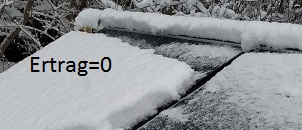

von Thomas (kosmos)

Lu schrieb:
> Es ist ein Unterschied, ob man als Politiker mit Sonne im Herzen denkt
> oder selbst eine Solaranlage hat.
ich habe eine
so wild ist das mit dem Schnee nicht - eher mit den kurzen Tagen
Aber wir haben z.B. den kompletten April kostenlos geheizt (Investition
aussen vor)

Heinz R. schrieb:
> ich habe eine
> aussen vor)
Kommt doch wohl sehr auf die Anlage an? Hier geht der Schnee sehr lange
nicht weg, außer es taut.
