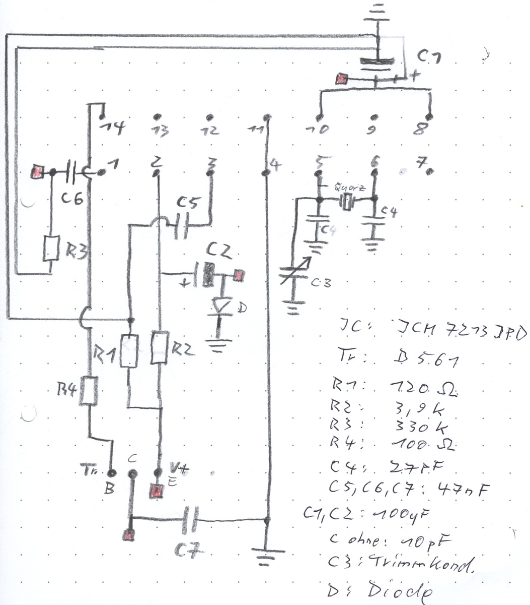

Mhmm ok. Dann doch manuell.

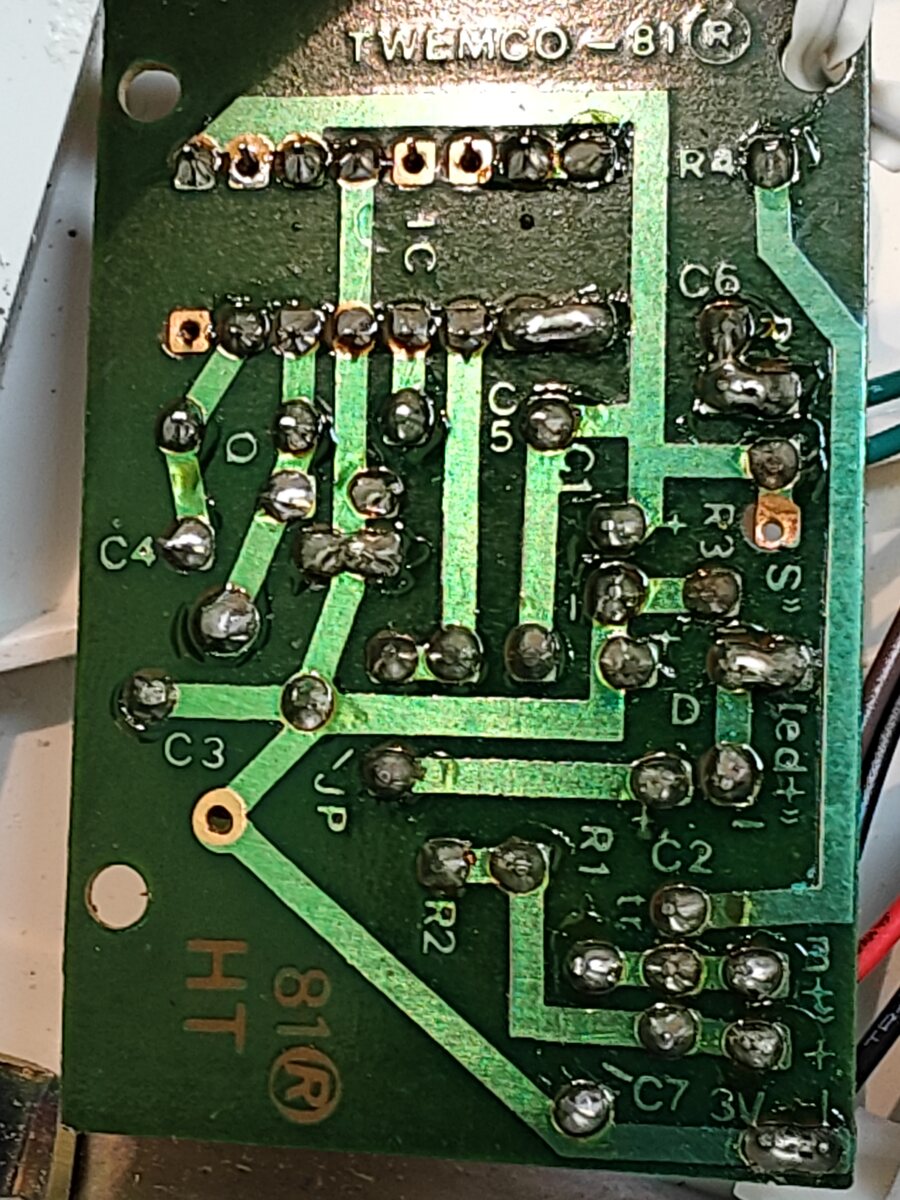

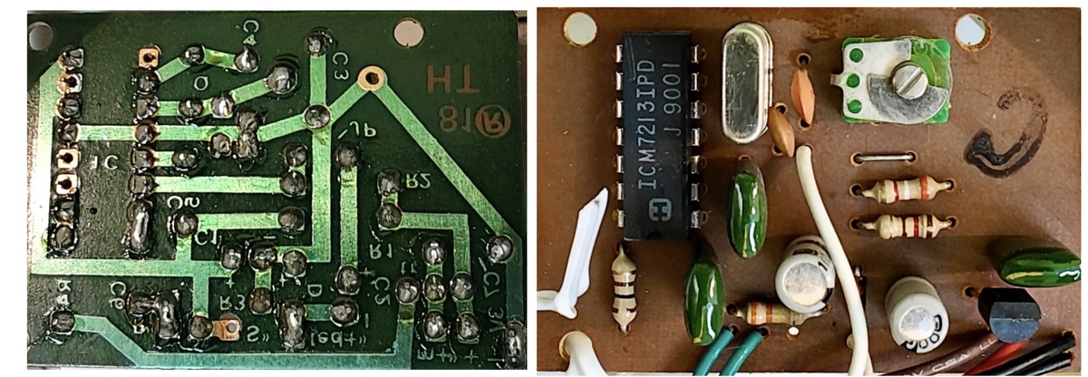

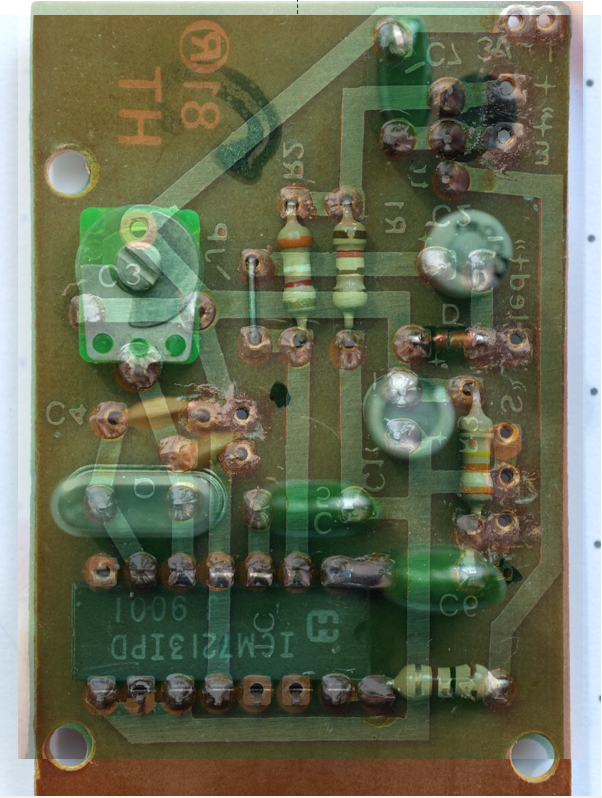

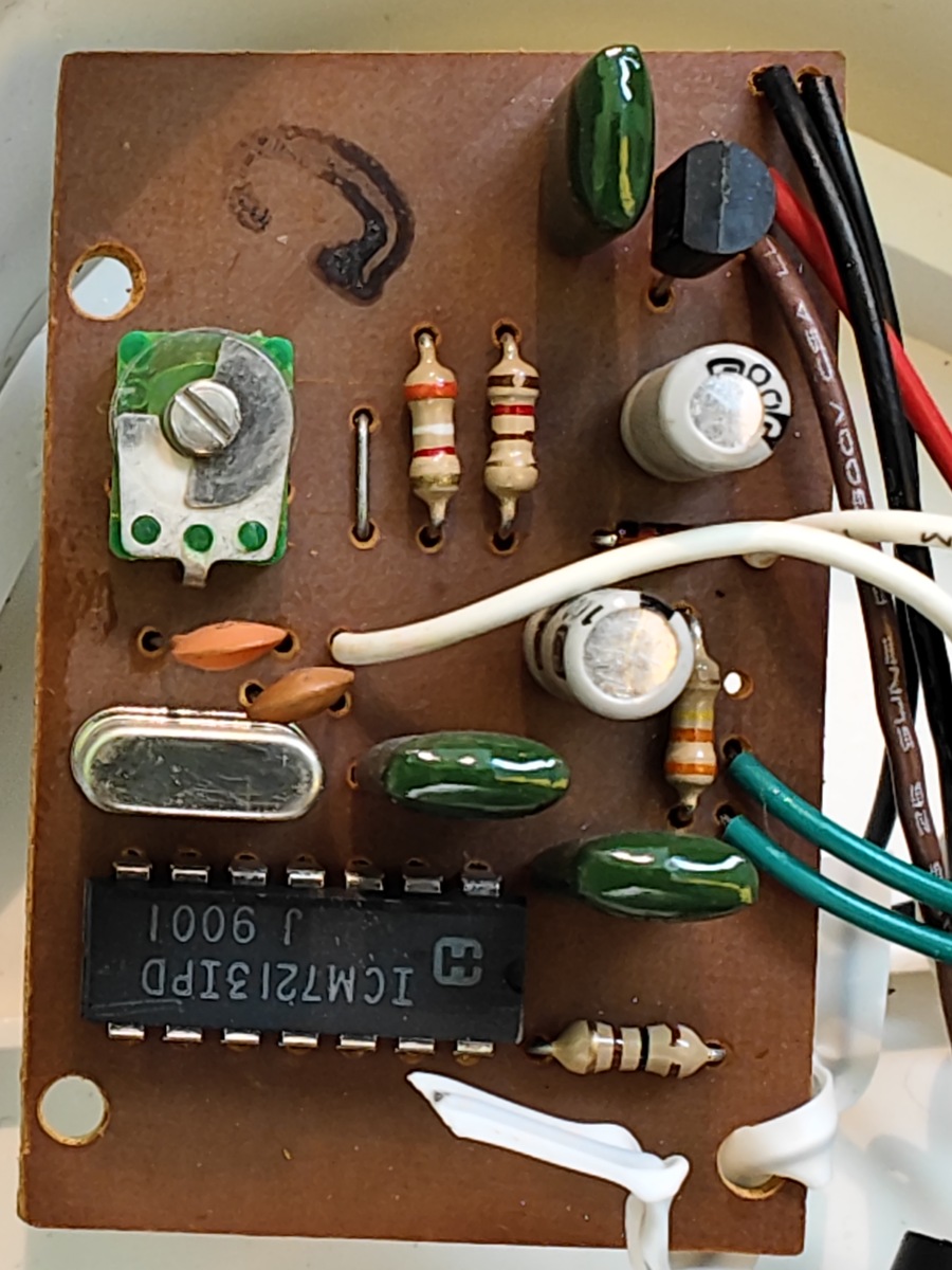

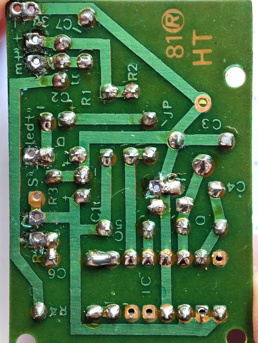

Es handelt sich um die Minutenzeittakt-Platine einer
Klappzahlen-Wanduhr. Die Schaltung ist um ein ICM7213IPD herum gebaut
und hat am 11. Mai einfach aufgehört zu funktionieren.
Uh. Ich bin schon lange in Foren unterwegs, aber sowas habe ich auch
noch nie gesehen. Jetzt ein Foto versehentlich zweimal veröffentlich,
finde nichts zum Löschen, tut mir leid.
von Helmut -. (dc3yc)
Dann solltest du als erstes mal schauen, ob es das 30 Jahre alte IC noch
gibt, falls es defekt ist. Sonst nützt dir eine neue Platine gar nichts.
Ich würde eher auf ein defektes Bauteil tippen. Entweder einer der
beiden Elkos oder einer der drei grünen Kondis. Hast du ein Multimeter
oder einen Oszi zumm Messen?

von Dirk (astroboy)
Gibt es wohl als China-Nachbau oder angeblich bei Digikeys für 60€
Multimeter steht sofort zur Verfügung, Oszi bei meinen Eltern.
Ich hoffe, dass weder das IC noch der Transistor defekt sind. Das IC
dürfte schwierig bis unmöglich zu beschaffen sein, den Transistor B561
gibt es nicht mehr.
Und ansonsten stimme ich zu, meiner Meinung nach können sonst höchstens
die Kondensatoren defekt sein, dass einer der Widerstände defekt ist,
kann ich mir nicht vorstellen.
Die Schaltung lief einfach nicht mehr. Vorher hat die LED ca. 2x/s
geblinkt und jede Minute wurde der Motor gestartet; jetzt passiert
überhaupt nichts mehr. Spannungsquelle sind normalerweise zwei
Monozellen in Reihe, also 3V.

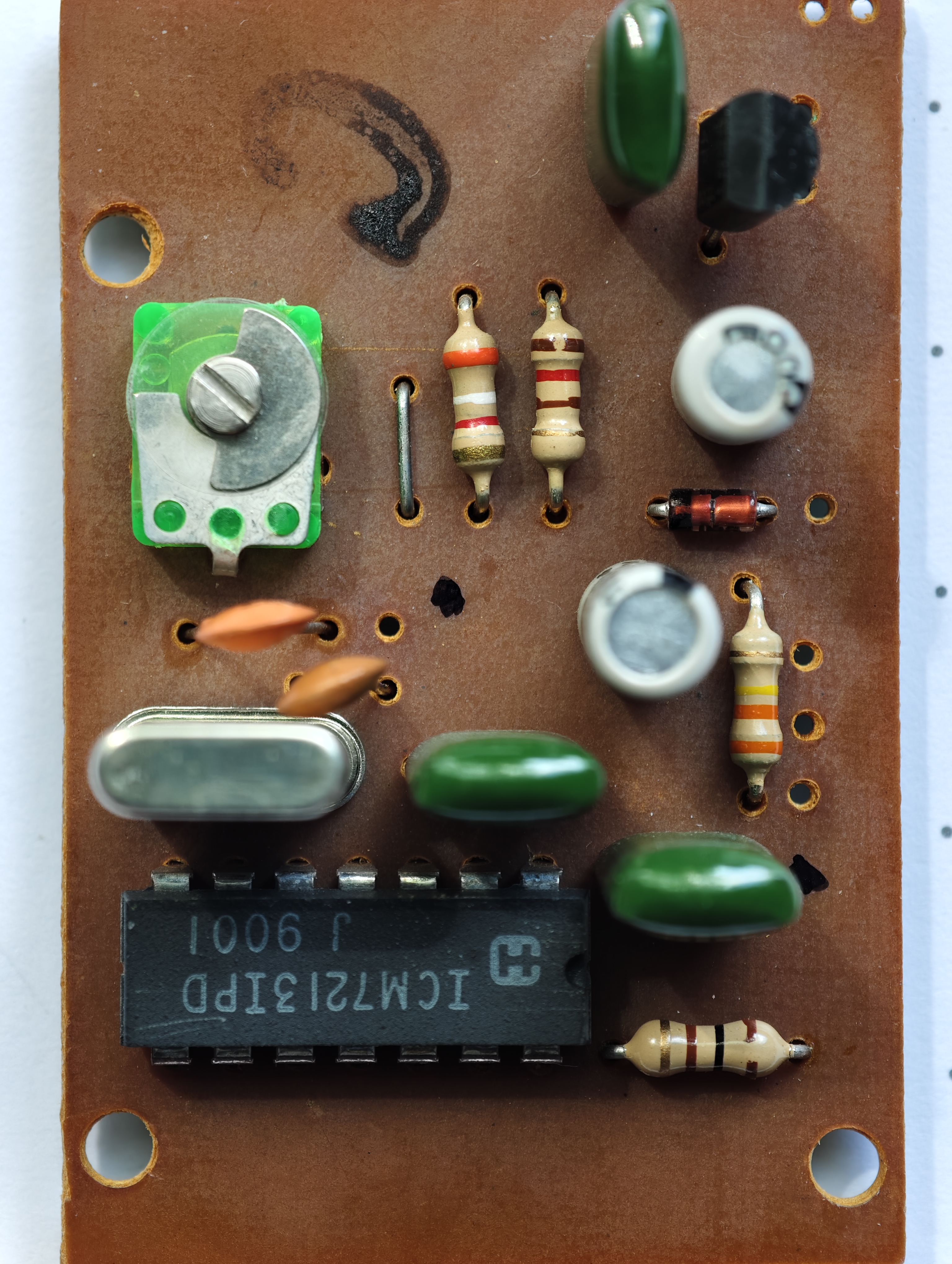

Ich habe mal abgeschrieben, was für Bauteile drauf sind. Selbst wenn ich
alle, die es gibt (bis auf das IC), kaufen würde, liege ich bei deutlich
unter 5€.
Vielleicht kann mir ja jemand schreiben, was die unbekannten Bauteile
sind?
- 1x Timebase-Generator-IC ICM7213 IPD
- 1x Transistor B561 (B 4F 2 steht auch noch drauf)
- 1x Quartz 4,194304
- 3x 2A473K (Grün, Kondensatoren?)
- 2x Elko 100µF, 10V
- 1x 27 (Braun, rund - Kondensator?)
- 1x 10 (Braun, rund - Kondensator?)
- 1x Widerstand Orange - Weiß - Rot - Gold (3,9k 5%)
- 1x Widerstand Braun - Rot - Braun - Gold (120 Ohm 5%)
- 1x Widerstand Orange - Orange - Gelb - Gold (330k 5%)
- 1x Widerstand Braun - Schwarz - Braun - Gold (100 Ohm 5%)
- 1x Diode, unbekannt, vielleicht 1N4148?
- 1x Trimmer, unbekannt
- 1x LED, Rot
Ich hätte die meisten Bauteile auch schon bestellt, aber mir fehlen halt
die Werte in Gesichert, und ich bin mir unsicher, welche Widerstände
(Baugröß) und welche Kondensatoren ich dann nehmen kann. Reichelt? Oder
woanders?
von H. H. (Gast)
2SB561. Kann man auch einen BC327 verwenden.
47nF Folienkondensatoren.
Keramikkondensatoren, Werte in pF.
Ich würde den ICM7213 durch einen µC ersetzen.

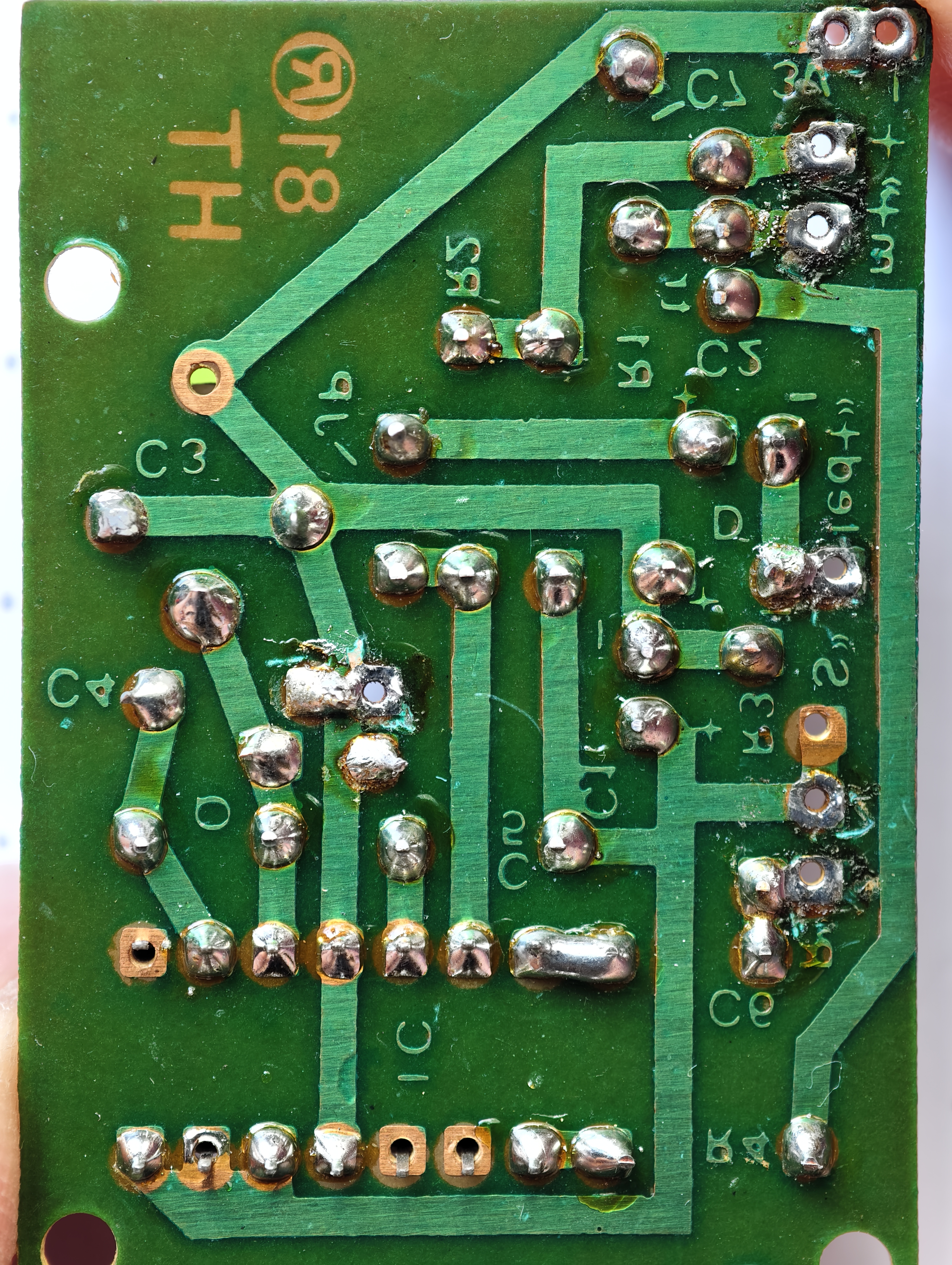

Ich muss immer noch den Schaltplan nachmalen, denn aus dem Getriebe am
Minuten-Motor kommen noch zwei zusätzliche Litze. Ob das ein
Schließer/Öffner oder was ganz anderes ist, entzieht sich meiner
Kenntnis. Ich habe überhaupt keinen Plan, wofür die in der Schaltung
benötigt werden. Das sind auf dem Foto die zwei grünen Leitungen rechts,
auf der Lötseite sind es die beiden Lötpunkte rechts außen zwischen C6
und R3.
von Enrico E. (pussy_brauser)
Dirk schrieb:
> Zur Sache mit dem Mikrocontroller
Wenn die Uhr ein Schmuckstück ist und man sie unbedingt wieder zum
laufen bekommen möchte, dann könnte man auch ohne zu Programmieren, den
1-Minuten-Impulsgenerator aus den CMOS Bausteinen CD4060, CD4020, CD4518
und CD4584 bzw. CD40106 aufbauen.
Die Bausteine CD4017, CD4071 und CD4081 entfallen.

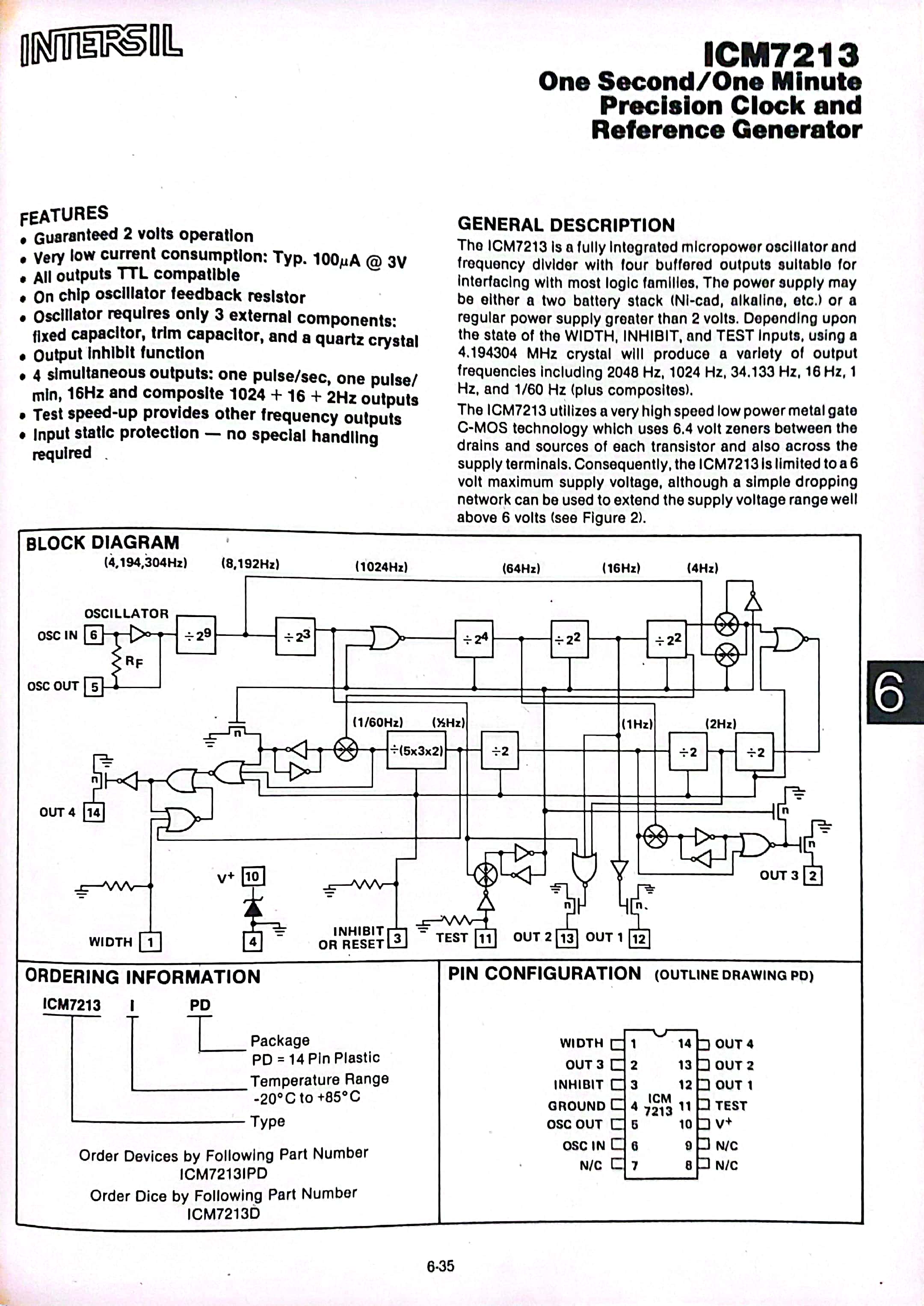

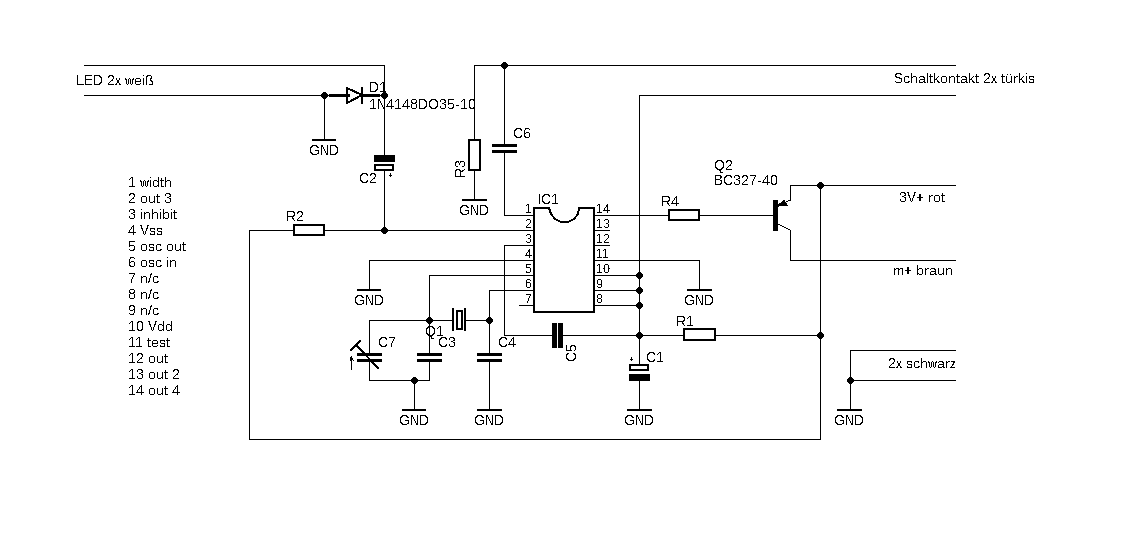

Datenblatt des ICM7213 hast du? Hier werden zwei Ausgänge benutzt. Der
Minutenausgang (Pin 14) geht auf den 100 Ohm Widerstand und der
Sekundenausgang (Pin 2) geht über die Drahtbrücke Richtung Elko C2 und
dann an den LED Anschluss, wenn ich das richtig sehe. Ausserdem ist da
noch der 3,9k Pullup gegen 3V dran. Der Elko soll wohl fürs Blitzen der
LED sorgen.

Ich habe die Leiterbahnseite mal gespiegelt und neben die Bauteileseite
gelegt. Man schaut so durch die Platine auf die Leiterbahnen. Vielleicht
ist das hilfreich. Einen Schaltplan zu erstellen ist vermutlich nicht
erforderlich, dafür sind es zu wenige Bauteile.
Datenblatt vom ICM7213IPD:
https://www.mikrocontroller.net/attachment/669828/ICM7213.pdf

von Dirk (astroboy)
So. Schaltplan hoffentlich richtig erstellt.
Die roten Quadrate sind Anschlussfahnen. Es gibt keine Anschlussfahne
für Minus in der Zeichnung.
Der fragliche Kontakt (oder was auch immer das ist) geht an die
Anschlussfahne an C6 (ganz links im Bild) und C1 (oben rechts im Bild).
Vielleicht kann ja jemand daraus Schlüsse ziehen.

eingebaut die Betriebsspannung am IC messen. Prüfen ob der Quarz
schwingt; dazu am besten TEST (Pin 11) auf H legen und an OUT3 (Pin 2)
die 2kHz prüfen. Details im Datenblatt.

von Dirk (astroboy)
Ich habe mal zwei aktuelle und hoffentlich besser geeignete Fotos
beigefügt, welche ich im ausgebauten Zustand gemacht habe. Die anderen
waren etwas schief, weil die Platine da noch an den Leitungen hing.
Hilft das, das noch besser zu generieren? Bitte die Fotos mit
Unterstrich im Namen verwenden, da habe ich die Leiterbahnsicht schon
gespiegelt und den Haken bei "Bild automatisch verkleinern, falls nötig"
weggenommen.

Genau. An Pin 2 (aka OUT3) kommen im Normalbetrieb kurze (7.8ms) Pulse
im Sekundentakt raus. Das geht schlecht zu messen. Deshalb hat das IC
den TEST Anschluß (an Pin 11). Wenn man den mit der Betriebsspannung
verbindet (H Pegel) dann werden intern ein paar Teilerstufen
übersprungen und es sollten dann genau 2048Hz an Pin 2 nachweisbar sein.
Wenn nicht, ist entweder das IC hin oder der Quarz oder einer der
beteiligten Kondesatoren hat einen  Schluß.
Mit TEST=H kann man die Uhr mit einem Frequenzzähler auch abgleichen
(wenn man einen neuen Quarz eigebaut hat z.B.). Einfach so lange am
Trimmer nachstellen, bis man 2048Hz mißt.

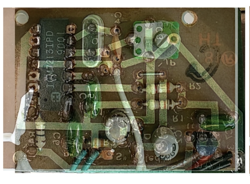

von Dirk (astroboy)
Ich war mir nicht bewusst, dass das notwendig ist bzw. das jemand auf
die Idee kommt, so eine Überlagerung zu erstellen. Deshalb ja jetzt zwei
neue Fotos, mit Stativ und "richtigem" Licht aufgenommen.

von Old P. (Firma: nix) (old-papa)
> weggenommen.

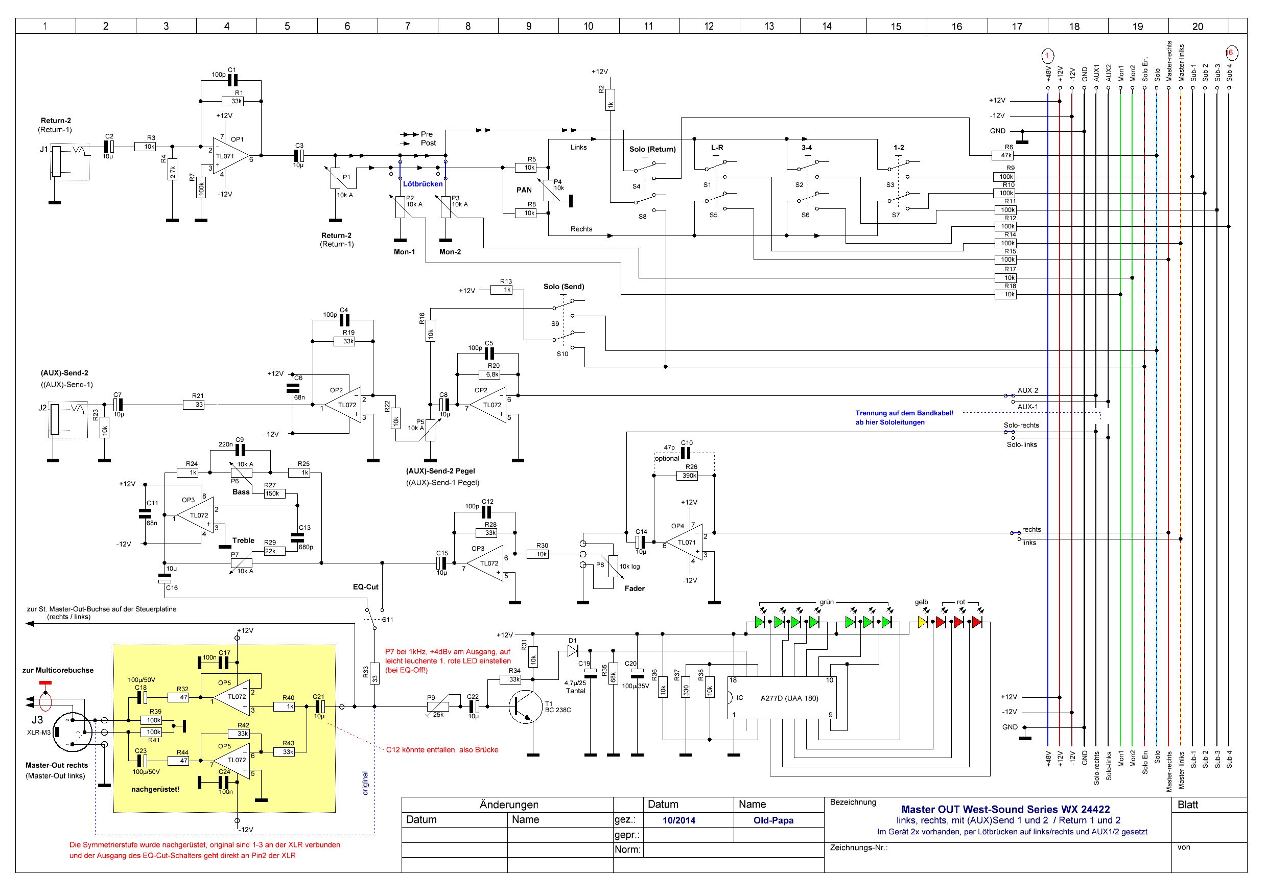

Was hättest Du bei einem solchen Monster gemacht (Foto) Einige Hundert
Potis, Schalter und Gedöhns, nur mit Lupe, Multimeter und (zugegeben)
ein paar ähnlichen Schaltplänen abgezeichnet.
Klatr, das hat gedauert und ja, das habe ich hier schon irgendwo mal
gezeigt. Nochmal aber niemals! ;-)
(Der eine Schaltplan ist nur ein Beispiel, das waren einige Seiten.)
Dirk schrieb:
> Danke für die Blumen. Aber die Fotos sind, bis auf die letzten zwei,
> "aus der Hüfte" und vollkommen unbearbeitet, das ist insgesamt
> vielleicht eine Minute gewesen.
> Mit Vorwürfen komme ich übrigens keinen Schritt weiter.
Das sind keine Vorwürfe, dass sollte zum Überlegen anregen und
vielleicht auch zeigen "wie groß" Dein Problem ist. ;-)
Mir ist noch immer nicht klar, was da nun nicht geht....
Die Widerstände kannst Du durchmessen (eventuell einseitig ablöten)
Die Elkos notfalls auch. Die (hellbraunen) Keramiks und (grünen)
Folien-Cs gehen sehr, sehr selten defekt, genauso wie der Quarz. Bleiben
noch die Diode und der Transistor, das macht auch das Multimeter. Wenn
also alles den Werten entspricht, ist es das IC und Du bis im Orkus.
Heute würde man mit dem kleinsten µC (z.B. ATTiny 13) und Quarz nebst
4-5 weiteren Teilen einen Sekundentaktgeber aufbauen, Schaltungen dafür
findet man zuhauf im Netz.
Wenn es Dir aber auf absolute Originalität ankommt (das könnte ich gut
verstehen), dann wird die Suche nach dem IC Nerven und/oder Euronen
kosten.
Old-Papa

Wenn ich nicht einen ganz groben Fehler gemacht habe, liegt doch an Pin2
(aka OUT3) durch R2 (3,9K) Versorgungsspannung an. Das verwirrt mich
gerade, da kommen Pulse im Sekundentakt raus?
Dirk schrieb:
> liegt doch an Pin2 (aka OUT3) durch R2 (3,9K) Versorgungsspannung an.
Nennt sich Pullup und ist bei einem OpenDrain-Ausgang nicht unüblich.
> Das verwirrt mich gerade
Du hast den Weg über die danebenliegende Brücke hin zum C2 nicht
beachtet.
Wenn Dein Schaltplan korrekt ist, dann wäre der R2 der Pullup für OUT3.
Damit könnte man direkt an Out3 mit dem Oszi messen. Ohne Oszi einfach
mal einen beliebigen npn-Transistor über einen Widerstand (ca. 1KOhm)
ankoppeln. Im Kollektorkreis des Transistors eine LED mit Vorwiderstand.
Damit sollte man die Impulse sehen können. Mit einem Analogmultimeter
sollte man die Impulse ebenfalls am "Zappeln" des Zeigers sehen können.
von Rainer W. (rawi)
Dirk schrieb:
Jetzt kommt der zweite Schritt, aus dem Verdrahtungsplan einen
Schaltplan zu zeichnen. Damit das irgendwie verständlich wird, müsstest
du dich als nöchstes etwas mit der Funktion des ICs beschäftigen und die
Funktionsblöcke aus dem Datenblatt auch im Schaltplan verständlich
einbauen, statt aussagelos die IC-Pins darzustellen. Der Schaltplan
sollte die Signalverarbeitung von links nach rechts darstellen, die
Spannungen von oben nach unten. Aus Gründen der Übersichtlichkeit
sollten die Anschlüsse möglichst sinnvoll am Rand auftauchen und nicht
irgendwo in den Plan eingestreut sein.
Naja, wir haben alle mal angefangen. ;-)
Die Funktionsblöcke wären schön, doch zunächst würde ein lesbarer Plan
mit dem IC als Black-Box in der Mitte schon helfen. Dann noch
Betriebsspannung oben und Masseanschlüsse (vermute Minus) als Symbole
nach unten.
Old-Papa
Axel S. schrieb:
> Vergiß Fritzing! Mit Fritzing zeichnet man keine Schaltpläne, sondern
> irgendwelche Hybride aus Schaltplan und Layout.
Tip: Falls du in Fritzing den Schaltplan sehen möchtest, wechselst du
einfach über den Tab "Schaltplan" in die Schaltplanansicht.
Deswegen die Hinweise zur Verbesserung ...
Das IC als Black-Box hilft wenig, wenn man die Schaltung verstehen will.
Dafür braucht man die Funktionsblöcke. Wenn die nicht im Plan
dargestellt sind, muss man zum Lesen immer zwischen Plan und Datenblatt
hin und her springen und ist mehr mit Springen als mit Verstehen
beschäftigt. Zusätzlich zur Pinnummer trägt die Pinbezeichnung auch noch
dazu bei, die Beziehung zur realen Hardware im Schaltplan zu verewigen,
so wie es bei jedem vernünftig angelegt Symbol in einem eCAD-Programm
gemacht wird.

von R. L. (Gast)
ich hab mich auch mal an dem Schaltplan versucht.
> benötigt werden.
das ist wohl ein Kontakt für die Endstellung des Motors. Pin 1 schaltet
die Impulslänge zwischen 125ms und 1s um. In der Endstellung ist die
Impulslänge auf 125ms. Läuft der Motor los, wird die Impulslänge auf 1s
umgeschaltet. Erreicht der Motor wieder die Endstellung, wird wieder auf
125ms umgeschaltet. Da der Motor dann schon über 125ms gelaufen ist,
wird er de facto abgeschaltet.
Für die Fehlersuche würde ich mal an allen IC-Pins die Spannung messen,
solange du kein Oszi hast. Vielleicht ergeben sich da schon
Erkenntnisse.

von R. L. (Gast)
Die Spannungen sind unverdächtig. Der Oszillator schwingt wohl nicht.
Löte mal Pin 5 nach, die Lötstelle sieht nicht gut aus. Wenn es das
nicht ist, alles mal nachlöten, wie oben schon empfohlen.

von Stefan R. (stefan_r_bs)
Zurück zum Stichwort Haarrisse:
Mal die Leiterbahnen von Lötpunkt zu Lötpunkt auf Durchgang geprüft?
(Wurde oben gesagt, aber manchen Hinweis versteht man vlt. nur, wenn man
das zugehörige Problem mal erlebt hat. Manchmal brechen Leiterbahnen
oder Lötpads, gern auch erst nach 30 Jahren, wenn z.B. die Platine unter
leichter mechanischer Spannung eingeschraubt ist, manchmal sieht mans
auch nicht unter dem Lack.)
- peweta_leiterbahnseite-gespiegelt.jpg - vielleicht nur optische
Täuschung: Die Strecke vom Minus bis zu den IC-Pins 4/11 - dort, wo Du
den weißen Draht abgelötet hast, sieht es ungesund aus.
von Dirk (astroboy)
Ja, habe ich mittlerweile gemacht. Die sind aber alle in Ordnung. Ich
habe sie vorher mit einer Lupe überprüft, die sehen perfekt aus, auch
wenn das auf den Fotos vielleicht nicht so aussieht (was wohl durch
Schattenwurf entsteht). Da ist überall Schutzlack, keine Risse, nichts.

Mir war im Datenblatt noch die explizite Warnung, Fußnote S. 1,
aufgefallen: "CAUTION: These devices are sensitive to electrostatic
discharge. Users should follow proper I.C. Handling Procedures." - frage
mich, ob der IC auch im eingebauten Zustand noch so empfindlich ist,
dass er vielleicht beim Batteriewechsel gestorben sein könnte, wenn man
sich z.B. zuvor am Teppichboden o.Ä. aufgeladen hat.)
R. L. schrieb:
Dieter B. schrieb:
Da fehlt noch, 1 und 1 zusammen zu zählen, damit das ein lesbarer
Schaltplan wird, der die Funktion übersichtlich darstellt.
Axel S. schrieb:
> 1. Schaltpläne orientieren sich nicht der physischen Erscheinung des
> Bauteils, sondern an der Funktion.
von Dirk (astroboy)
Gerne hier noch ein Foto:
von R. L. (Gast)
dann mach mal einen übersichtlichen Schaltplan von der Schaltung.
Und sag nicht, dass es dir zu viel Arbeit ist...
