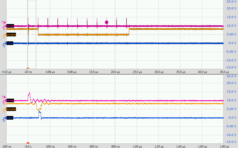

Ich habe mir von Lattice Diamond einen FIFO_DC generieren lassen. Das DC steht für 'dual clock' aber bei mir kommen alle Signale aus einer Taktdomäne. Nun schreibe ich einige Werte in's FIFO und will die langsam wieder auslesen. In der Simulation passt auch alles. Allerdings stimmt es nicht mehr im FPGA. Da werden die Werte eingeschrieben (rote Kurve) und ein Wert auch ausgelesen (blaue Kurve). Aber das FIFO-empty-Signal ist nur am Anfang mit der Simulation identisch. Nach ca. 23 µs signalisiert das FIFO plötzlich es wäre leer, obwohl da nix weiter gelesen wurde. Hat jemand so ein Verhalten schon mal beobachtet? Was tun? Wenn ich mich nicht auf die FIFO-Flags verlassen kann, kommt meine State-Machine ins Straucheln. Bisher waren die von IPExpress generierten FIFOs alle unauffällig und haben wie gewünscht funktioniert...

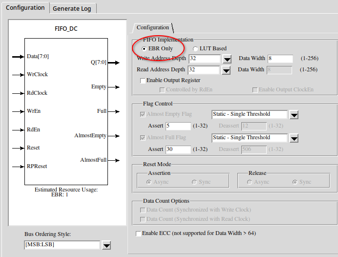

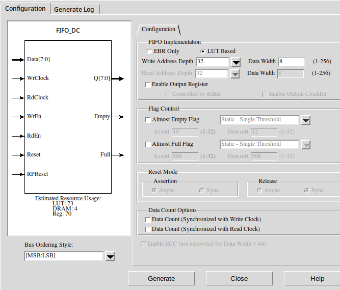

Reset ist ok und RPReset ist permanent auf '0'. Ich habe im Generator von 'LUT based' auf 'EBR only' umgestellt und jetzt geht es! Außerdem sind diese Warnungen verschwunden:

Martin S. schrieb: > 32 Woerter passen in einen EBR, da gibt's eigentlich keinen Grund > fuer Aerger. Oder mappt LSE das auf LUTs? Ob LUT oder EBR kann man sich raussuchen. Ich wollte für 32 Bytes eigentlich keinen EBR opfern. > Mit LSE hatte ich oefters non-funktionale Logik aus VHDL bekommen. Von > seiten Lattice-Support hiess es lapidar aus Indien: Nimm halt Verilog > oder Synplify, an einem Bugfixing schien das Interesse zu gering. Ja, diese Erfahrung mit dem Support habe ich auch schon gemacht. Trotz mitgeliefertem Minimalbeispiel.
Rick D. schrieb: > Ob LUT oder EBR kann man sich raussuchen. Ich wollte für 32 Bytes > eigentlich keinen EBR opfern. Zu spaet deinen screenshot angeschaut... tja. Kann es leider nicht ad-hoc nachpruefen, ob der IPX in harte Primitiven instanziert, aber vermutlich tut er das, und LSE 'optimiert' dann. Bei so MiniFIFOs hatte ich mit haendischer Implementierung und one-hot-up/down countern mehr Spass und Speed als mit IPX, wo ploetzlich nach dem Upgrade die generierten Cores nicht mehr wollten.
