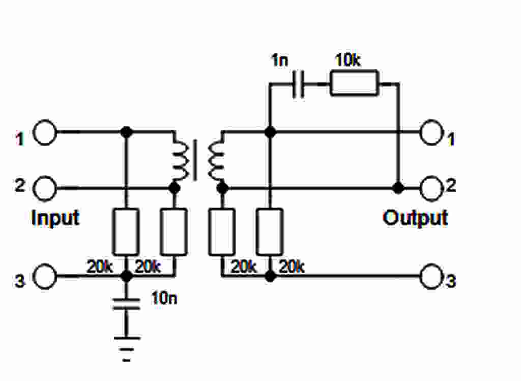

von Joachim B. (jar)
https://www.ebay.de/itm/396368753481
trennt den GND zum Raspi an der 3.5mm Buchse
von Karl B. (gustav)
Letzteres ist wohl ein NF-Übertrager (nach Trafo-Prinzip).
Das Kernproblem besteht aber weiterhin.

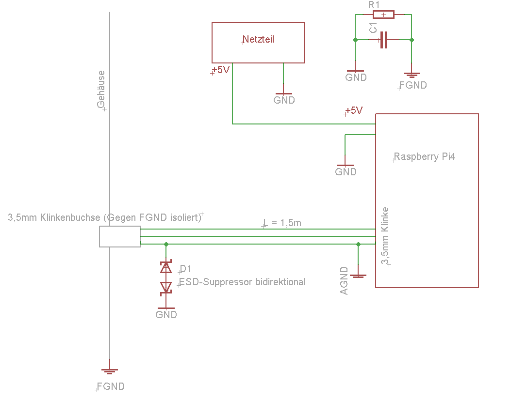

von Markus L. (mlindb)
Danke für Eure Antworten,
ich habe noch eine Skizze erstellt, so wie das ganze aktuell aussieht.
Grundsätzlich wäre es interessant, ob man D1 so einbauen könnte, ob das
was bringt, bzw. welche Probleme man dadurch bekommen könnte.
@Joachim: Danke für den Tipp. Über die galvanische Trennung habe ich
auch schon nachgedacht. Es wäre für mich noch interessant, ob es
vielleicht noch irgendwie einfacher gehen könnte.
Danke und LG,
Markus
Sorry, hier noch das Bild..
von Johannes F. (jofe)
Spricht denn irgendwas dagegen, einfach alle GNDs einschließlich dem
Gehäuse der Buchse niederimpedant miteinander zu verbinden und zu erden?

von Clemens L. (c_l)
Markus L. schrieb:
> ich hätte den GND an der Kopfhörerbuchse über eine bidirektionale ESD
> Schutzdiode z.B die PESD3V3L1BA mit meinem "Elektronik-GND" verbunden.
Das impliziert, dass eine Spannung von bis zu 3,3 V zwischen den beiden
GNDs OK wäre.
Ich vermute mal, die beiden GNDs sind spätestens an der
Spannungsversorgung miteinander verbunden, und sie müssen eigentlich
immer gleich sein? Dann solltest du höchstens zwei normale Dioden
antiparallel benutzen (für bis zu 0,7 V), oder besser Schottky-Dioden.
Aber damit hast du immer noch das Problem, dass der ESD-Strom durch
einen GND fließt (nur jetzt auch durch den anderen). Wenn du stattdessen
einem Kondensator zwischen VCC und GND (direkt an der Buchse)
platzierst, kannst du das abpuffern.
von Veit D. (devil-elec)
ein Raspi hat kein Erdkontakt über sein Netzteil. Erdkontakt findet nur
über Netzwerkbuchse, HDMI Buchse usw. statt.
Desweiteren muss gefragt werden ob die Umgebung wo der Raspi liegt
überhaupt ESD gefährdet ist. Also können sich Personen in der Nähe bis
zu ihm überhaupt Nennenswert aufladen.
Ob man das Gehäuse erdet ändert nichts an einer möglichen Brummschleife.
Ich denke da gibt keine.
Was man machen kann ist, wenn dennoch Bedenken bestehen, dass
Metallgehäuse mit einem 1MOhm Widerstand der 500 bis 1000V aushält mit
Masse vom Raspi zu verbinden. Dazu parallel ca. 5nF mit gleicher
Spannungsfestigkeit. Also das was man eigentlich auch mit jeder USB
Buchse auf seiner Platine machen sollte. Damit gibt es keine harte
Entladung. Dann muss jeder vorher erst das Gehäuse anfassen und dann den
Stecker einstecken.
Bevor du das aber machst, würde ich mir die Raspiplatine erstmal
anschauen und messen ob da schon in der Richtung etwas verbaut ist.
Bevor man ggf. noch etwas parallel dazu ranbastelt. Die Platinen sollten
eigentlich robust designt sein.
von Udo K. (udok)
So funktioniert das nicht.  Alle GND Signale müssen miteinander
verbunden werden.
Du brauchst ESD Dioden von L und R nach GND.  Was den Chip killt, ist
Spannung zwischen den Pins und seinem GND - daher muss die ESD Diode die
Spannung zwischen L / R und GND begrenzen.  Die Strom soll dabei so
fliessen, dass er über irgendwelche Bleche abgeleitet wird, und nicht
quer über die Platine und die Chips fliesst.  Für ESD müssen die Dioden
nicht viel aushalten.  Für ESD ist es meist egal, ob das Gerät hart auf
PE aufliegt oder über ein Schaltnetzteil "floatet", oder ob ein
Übertrager dazwischen ist. Die Energie im ESD Puls findet ihren Weg
zuverlässig über Kapazitäten nach Erde.
GND Schleifen spielen heutzutage kaum noch eine Rolle.  Es wird nur mehr
der Verstärker (wenn überhaupt) mit Erde verbunden, alle anderen Geräte
haben Schaltnetzteile. Damit kann kein Brummschleifen-Strom mehr über
Anschlusskabeln fliessen.
falsch, es gibt so viel GND Schleifenmöglichkeiten das ahnt man kaum,
ich habe alle meine Raspis mit diesen Audio GND Trenner versehen,
weglassen darf man die nur wenn alle möglichen GND und PE Verbindungen
sicher ausgeschlossen werden können in Abhängigkeit was sonst noch so
angeschlossen ist oder wird.
