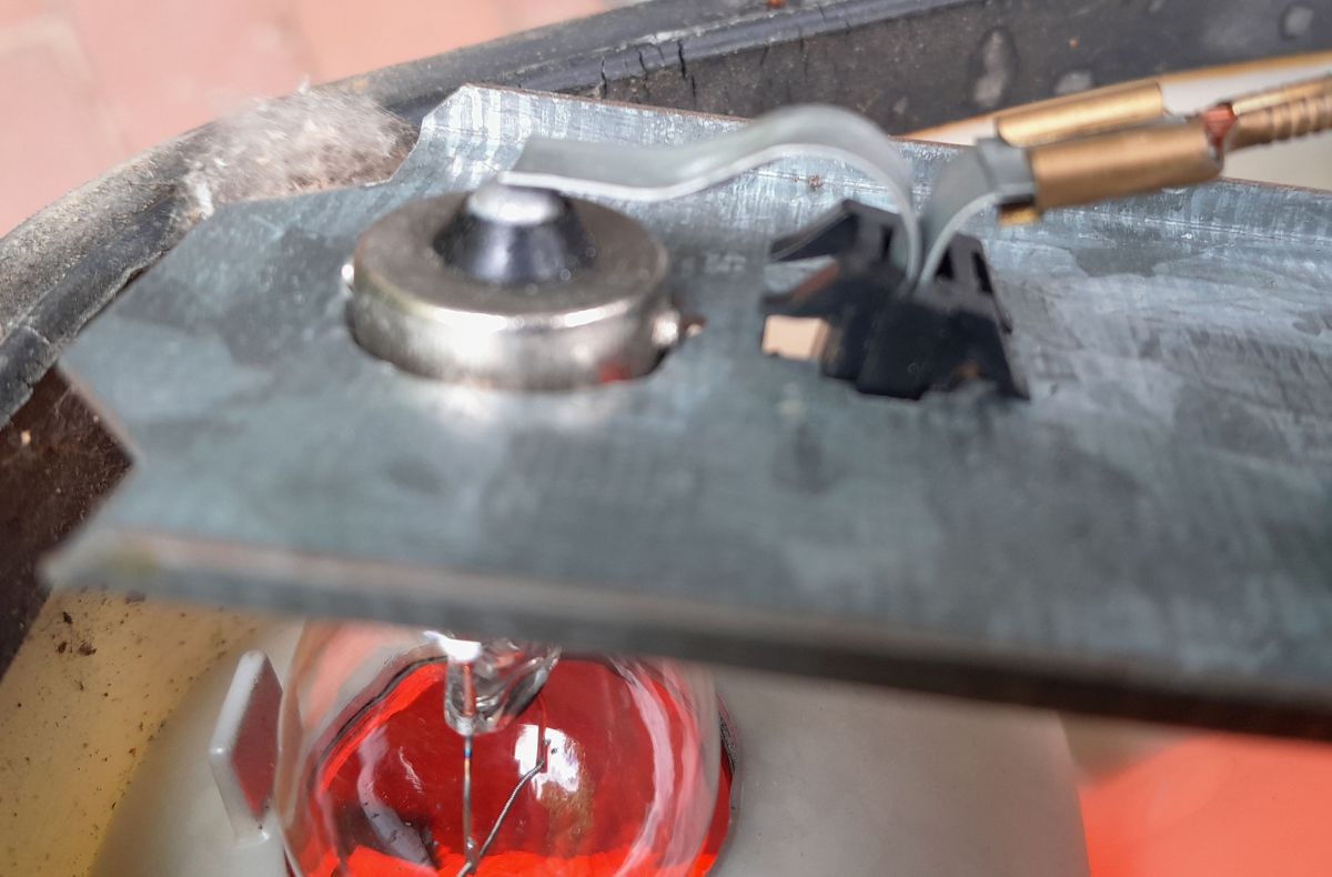

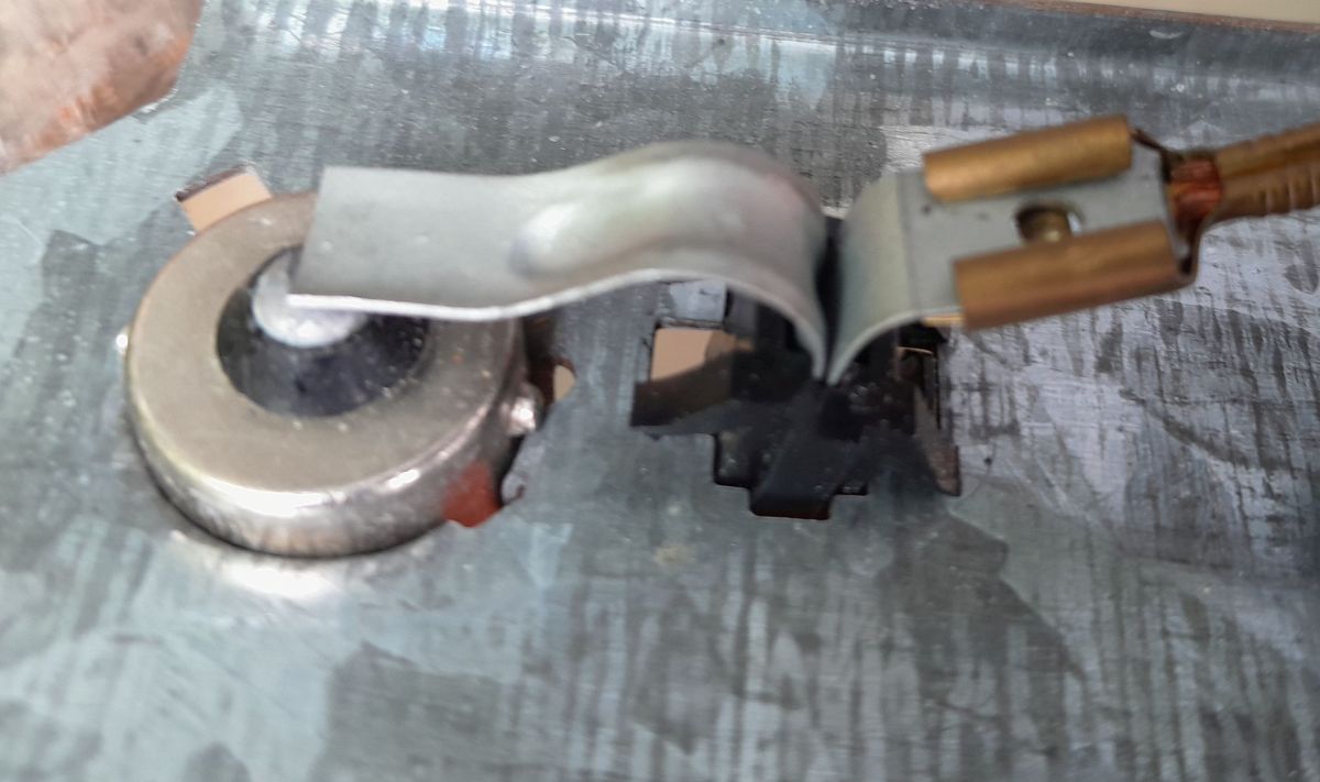

Ich bin auf der Suche nach diesen Kontakteinsätzen, also die Federkontakte samt dem Kunststoffteilchen, die einfach durch ein vorgeprägtes Loch in der Grundplatte gesteckt werden. Die Kunststoffteile sind gebrochen, die Kontakte sitzen daher locker und geben nur noch mangelhaft Kontakt. Ich suche also diese Kontaktfedern samt den Kunststoffteilen. Kann man das irgendwo kaufen?

Rainer D. schrieb: > Die Kunststoffteile sind gebrochen, Mach dir neue. 3d-Druck oder Bearbeitung eines Blocks oder Fimo formen und härten, ist auch nur PVC. Die Kinder heute können wirklich nur noch konsumieren, keinen Handschlag mehr selber tun.
Einen 10x50mm Streifen Bronzeblech schneiden (Modellbauhandel oder Conrad 236184), das Ende auf 6,3mm verjüngen, Halteloch reinbohren. Neben der Birne ein Befestigungsloch in das Grundblech bohren. Mit Kunststoffstehbolzen oder einfachem Block isoliert neben der Birne etwas tiefer befestigen.

Hallo, Martin S. schrieb: > Ich würde mal "ba15s Lampenfassung" googeln. Der Tipp ist gut. Über eine Suche mit dem Begriff "BA15S schrauben" kommt man z. B. auf die "Lampenfassung BA15s Befestigungsflansch Schraubanschluss". https://www.oldtimerbedarf.de/Lampenfassung-BA15s-Befestigungsflansch-Schraubanschluss Mit freundlichen Grüßen Guido
Guido C. schrieb: > "Lampenfassung BA15s Befestigungsflansch > Schraubanschluss". Jau, den habe ich auch gesehen - ist aber eigentlich zu teuer - da kann man warscheinlich bald schon ein neues Rücklicht kaufen. Ich würde mir vermutlich etwas aus meiner Krimskrams Restekiste suchen. Alles was ich auseinder nehme, oder absäge sammle ich in vier kleinen Boxen, Kunstsoffteilchen, Metallteilchen, Federn und Lager, Gummiteilchen - da ich eigentlich alles wieder repariere, egal ob Auto, Haushaltsgeräte oder Gartengerät... Es ist erstaunlich wie vielseitig kleine Reste einsetzbar sind... Ggf. könnte hier eine Kunststoffunterlegscheibe M16 helfen einen Aufbau zu schaffen an dem man eine ordentliche Feder befestigen kann...oder Teile einer alten Taschenlampe oder eine Hartpapierdichung für 3/4"...

oder halt zurechtfrickeln. zwei Löcher bohren, neben das Plastikteil. vier muttern und zwei Schrauben mit etwas größerem Kopf und das schwarze Teil im Blech wieder festklemmen. Oder mit brauchbarem Kleber festkleben, z.B. irgendwas mit 2-Komponenten, oder ich nehm da gerne Industriesilikon. Das klebt wie sau und ist flexibel.
Wozu eine ganze Fassung, es geht ja hier nur um die viereckigen Kunststoffteile. Die würde ich aus Platinen-Rohmaterial oder -Resten mehrschichtig mit Epoxy zusammenkleben, die Metallfeder tuts ja wohl noch.

Im rechten Bild sieht man dass der Plastikclip nicht nach unten weg kann, dort mittig ein Kabelbinder/Gummiring oder Kupferdraht (isoliert) drumwickeln? Fest genug aber nicht zu fest ziehen...
