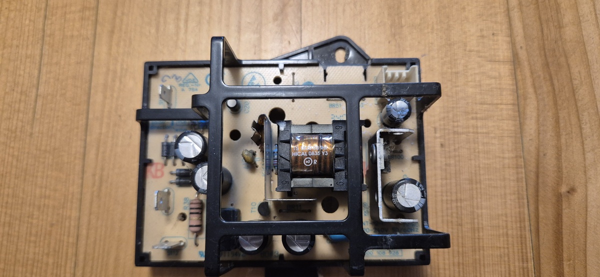

Hallo, bei meinem Gaggenau Backofen hat es das Netzteil zerbröselt. Meine Frage Gibt es da eine aktualisierte Version oder soll ich dasselbe beschaffen (falls überhaupt verfügbar). Danke, VG
Evtl mal den Elko rechts oben auf dem vierten Bild ersetzen, der sieht aufgebläht aus.
Thomas S. schrieb: > Evtl mal den Elko rechts oben auf dem vierten Bild ersetzen, der sieht > aufgebläht aus. Nö - ist nur der Schattenwurf der darüber laufenden Kunststoffstrebe...

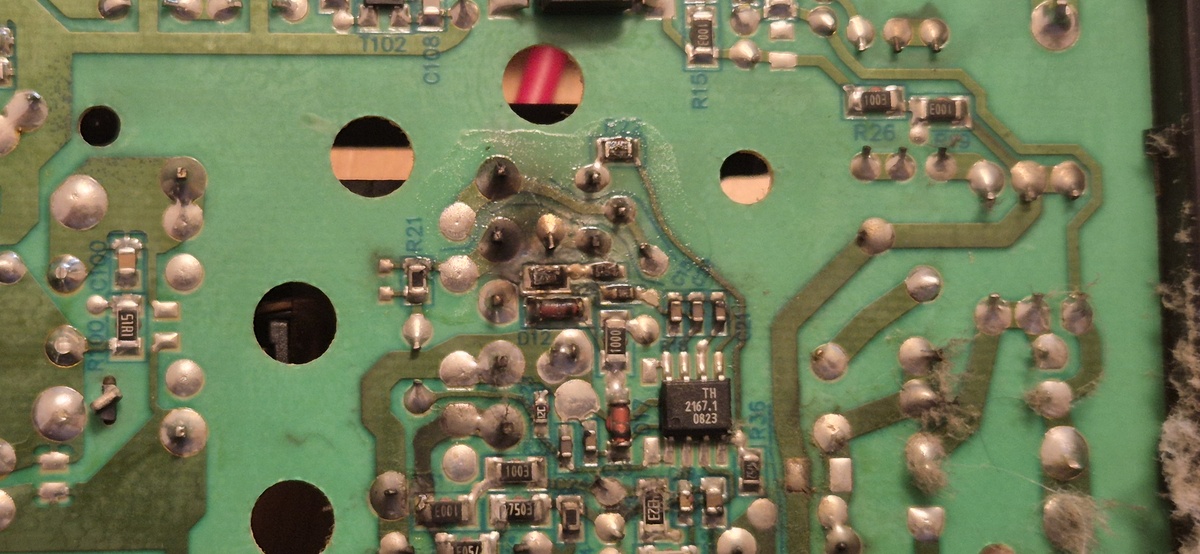

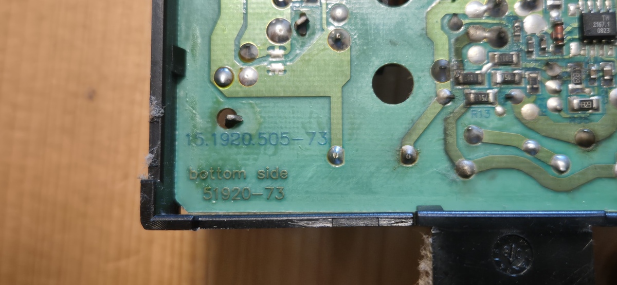

Schreib Dir die Typenbezeichnung des Backofens auf und ruf bei denen an. Gaggenau schickt Dir dann ein neues Modul zu. Diese Module wurde bei unzähligen Geräten verbaut und werden sicherlich noch lieferbar sein. Die Unterseite sieht mir etwas "angekokelt" aus.
Wenn du etwas Geschick und wenigstens ein Multimeter + Lötkolben hast lässt sich das wahrscheinlich reparieren. Neu um die 50€ (00656768 656768). Meist ist es der Elko für die Betriebsspannung des IC (ca. 10..22µF, 16..50V), auf der Netzseite.

H.Joachim S. schrieb: > Meist ist es der Elko für die Betriebsspannung des IC (ca. 10..22µF, > 16..50V), auf der Netzseite. Bei diesen Netzteilen aber auch die Zwischenkreiselkos, die sind ohne Ausgleichswiderstände in Reihe geschaltet. Hat man bei den neueren Versionen dann geändert. Und es gibt diese "Netzmodule" in mindestens zwei Leistungen.
H. H. schrieb: > Zwischenkreiselkos ... in Reihe geschaltet. Ui, warum macht man denn sowas heute noch in der Leistungsklasse? 385/400V-Elkos sind doch problemlos verfügbar.
H.Joachim S. schrieb: > H. H. schrieb: >> Zwischenkreiselkos ... in Reihe geschaltet. > Ui, warum macht man denn sowas heute noch in der Leistungsklasse? > 385/400V-Elkos sind doch problemlos verfügbar. Musst du die Verantwortlichen bei Friwo fragen.
