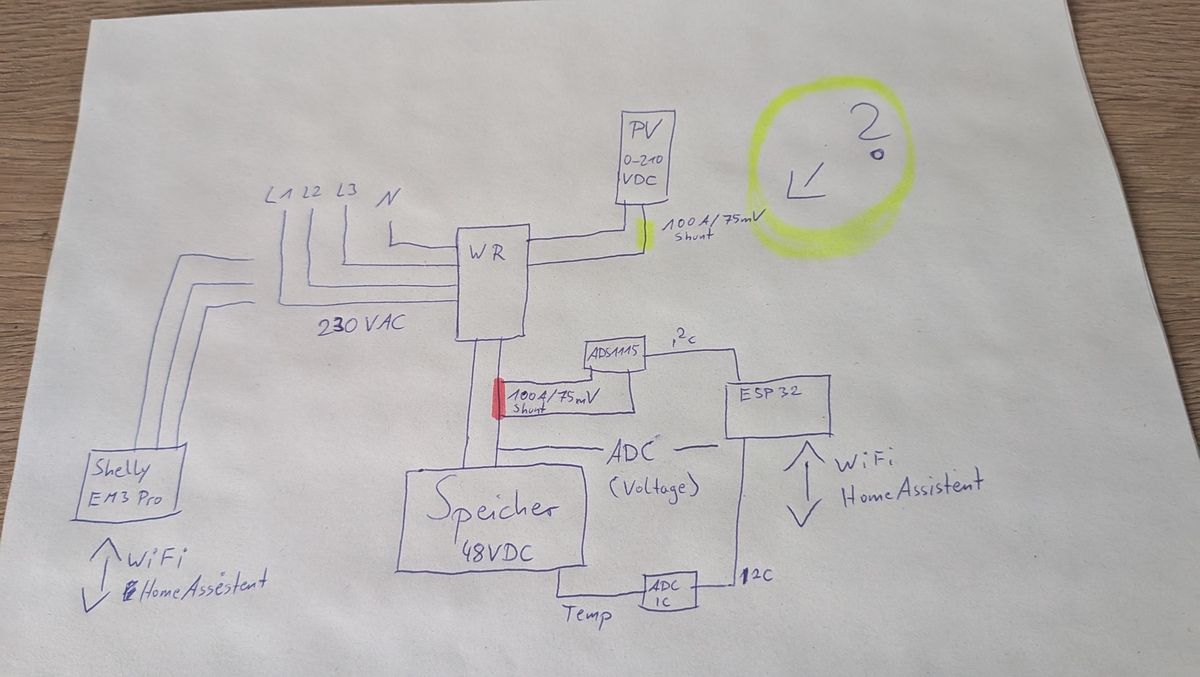

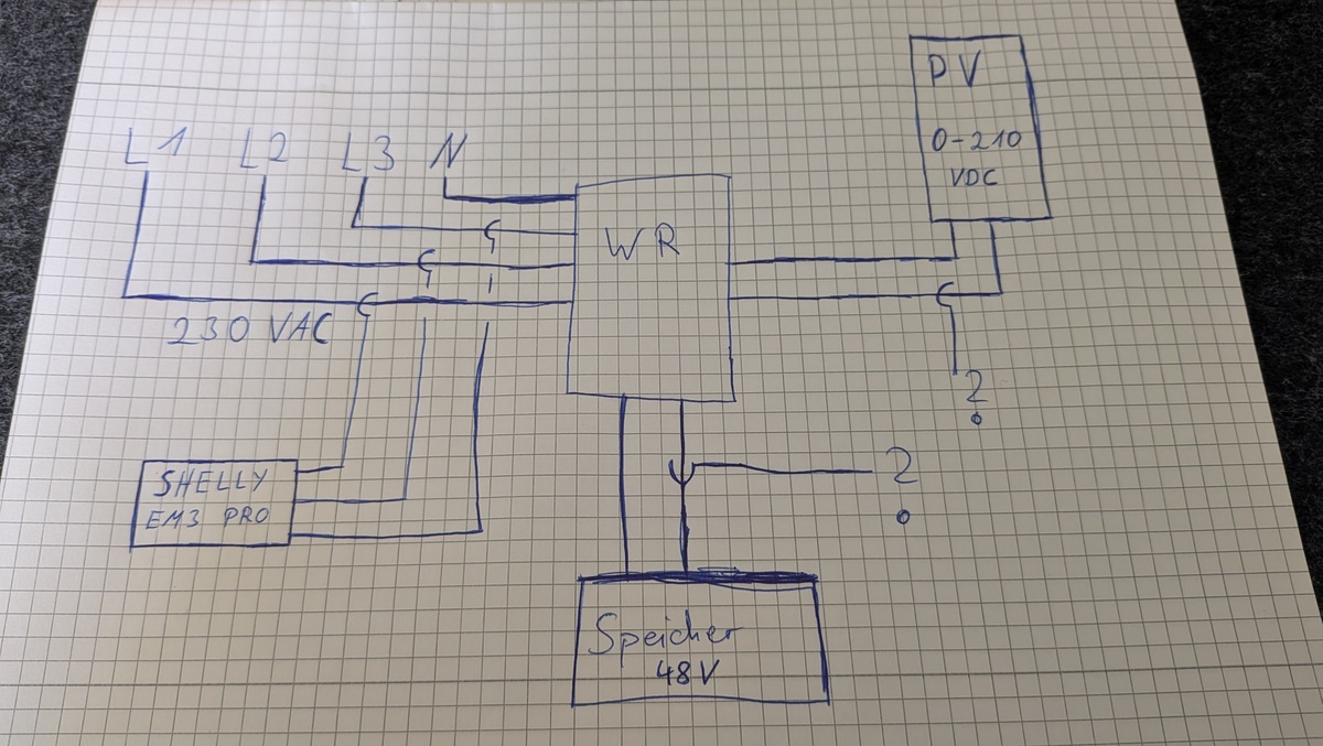

Ich habe es mal aufgezeichnet. Vielleicht revidierst du ja dann die
Aussage noch einmal.
Mir geht es um die beiden ? rechts.
Der 230VAC Teil wird ja schon gemessen.
Und nein. AC INPUT fehlt nicht. Das ganze ist ein Autarkes System.

von Pihome G. (pihome_g)
Also wie oben schon geschrieben "Eigenbau".
Der WR müsste ich nachher genau nachschauen. Ja er kann ModBus. Diesen
möchte ich aber bewusst nicht nutzen und auch nicht weiter darauf
eingehen.
Der Akku besteht aus 12 x 48 V "Blöcken" die aus jeweils 4 12V batterien
in Reihe bestehen.
Bei den Batterien handelt es sich um 12V 100Ah Batterien von SunBattery
Damit das auch nochmal klar verständlich ist.
12V Bat <-> 12V Bat <-> 12V Bat <-> 12V Bat = 48V 100Ah
und das 12 mal parallel verbunden.
Datenblatt der Akkus:
https://www.sun-battery.com/downloads/Datenblaetter/HC/HC12-100%20M8.pdf
Auch der gesamte Rest ist "Eigenbau". Als Verteilerkasten, FI, Staberder
(ja ist gemessen von einem Elektrikerbetrieb hier aus dem Ort).
Die Daten sollen alle in HomeAssistant (https://www.home-assistant.io/)
geloggt und angezeigt werden.
Derzeit messe ich (anders als Anfangs angegeben) den Speicher und den
230VAC Teil.
Nach dem Wechselrichter habe ich den Shelly EM3 Pro an L1, L2 und L3
angeschlossen. Daten werden in HomeAssistant übertragen.
Den Speicher "überwache/messe" ich mittels Shunt + ADS1115 und PT1000
(an jeder Batterie)
Hierfür habe ich in der GND Leitung vom Speicher zum WR einen Shunt
eingesetzt 100A/75mV. Diesen Werte ich mit einem ADS1115 im "different
modus" aus. Ebenfalls Messe ich über einen Spannungsteiler die V des
Akkus.
Das ganze geht dann an einen ESP32 der mir das dann per WLan im
HomeAssistant übertragt.
Klappt auch.
Nun fehlt mir nur der PV Teil. Jedoch hat die PV und der Speicher nicht
das selbe Potential. Somit müsste ich mit einem Trennverstärker
arbeiten. Ich dachte jedoch das es noch eine andere Lösung gibt. Wie
z.b. über diese CT Clamps oder sonstiges.

von Martin S. (mmaddin)
Heinz R. schrieb:
> wo
> ist jetzt Dein Problem?
Schreibt er doch:
Einfach mal zu ende lesen....
Zeichne das mal in deinen Plan ein:
Beitrag "Re: Welchen SmartMeter für DC (PV und Speicher)"
fehlt ja der ESP Netzteil Ground verbindungen etc...
Ok. Werde das nochmal kurz neu und farblich aufzeichnen, inkl. Shunt
etc.
von Uwe (uhi)
Ich würde für die PV ebenfalls mit Shunt und Spannungsteiler arbeiten,
mein "Lieblings-IC" dazu ist INA226. Einen ESP32 dran, der im WLAN
hängt, versorgt über einen 5V/5V DcDc- Wandler (gibt's fertig in
Würfelzuckergröße). Oder, etwas Stromsparender, statt des ESP32 einen
Arduino der den INA226 ausliest und seriell über einen Optokoppler an
den schon vorhandenen ESP schickt.
von Heinz R. (heijz)
so ein AKku muss doch ein BMS haben - bzw sollte er haben - das kan man
doch sicher auslesen?
Alternative wenn es nur um de Gesamzstrom geht:  Victron Smartshunt?
So,
Dann hier nochmal eine neue Zeichnung.
Es geht nur um den "gelben" Teil. Da, wie erwähnt, Speicher und PV kein
gemeinsames Potenzial haben, kann ich den Shunt jetzt nicht einfach an
den ADS1115 hängen.
Habe ich versucht, dabei den ADS1115 gegrillt.
Der Shunt ist übrigens in GND verbaut.
gerade gesehen.. der "ADC (Voltage)" ist natürlich mit einem
Spannungsteiler am VCC angeschlossen. Habe da den Strich nicht weiter
gezogen.
dann nimm halt einen 2. ESP32?  kostet 5€?
