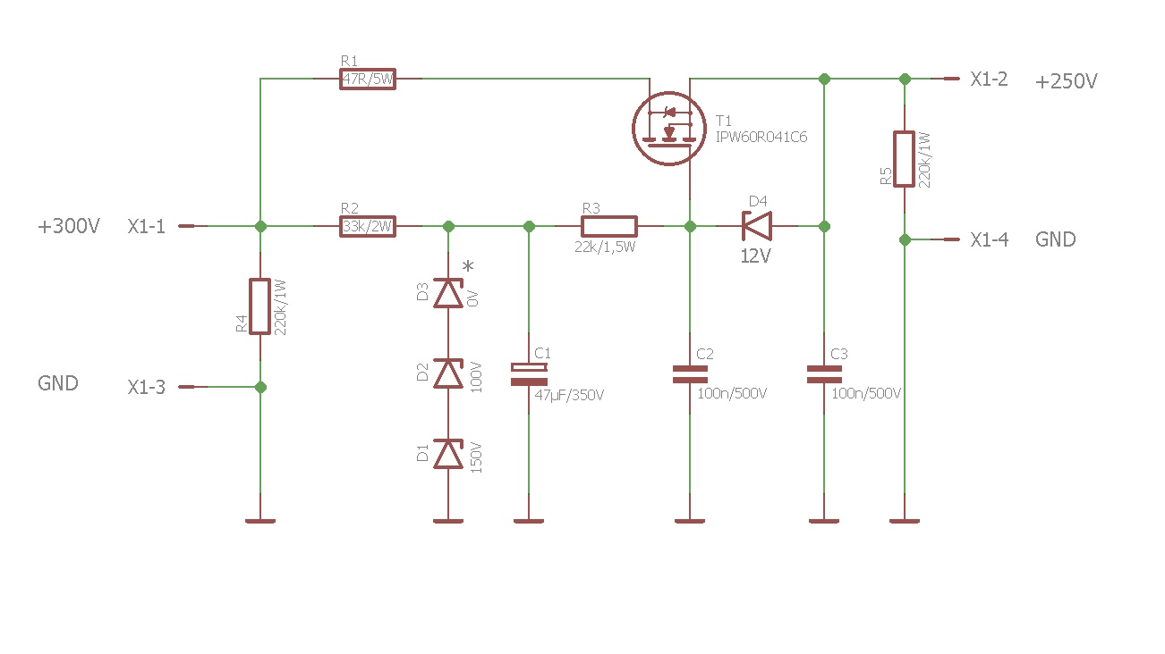

Ich habe ein Spannungsregler mit dem Power-Mosfet IPW60R041C6 erstellt.
Ich habe am Mosfet einen Kühlkörper eingesetzt (6,2 K/W). Zwischen
Mosfet und Kühlkörper liegt eine Silikon-Isolierscheibe. Keine
Wärmeleitpaste.
Strom = 0,138 A
Spannungsabfall = 63,2 V
Verlustleistung = ca. 9 W
Ich habe die Temperatur des Kühlkörpers und des Mosfets gemessen. Die
liegt bei ca. 85 - 90 Grad. Die Frage wäre, inwieweit diese Temperatur
für den Betrieb ein Problem darstellt? Hat da jemand Erfahrung damit?
Laut Datenblatt scheint eine max. Temperatur von 150 Grad akzeptabel.
Viele Grüße
Thomas, DL8TF
von Michael B. (laberkopp)
Thomas F. schrieb:
> Die Frage wäre, inwieweit diese Temperatur für den Betrieb ein Problem
> darstellt
Keins für den MOSFET, seine Kenndaten verschieben sich halt auf die 150
Grad Kurve. Aber der sollte im Datenblatt ein SOA Diagramm mit einer
Kurve für DC haben die drüber liegt, und es ist halt die Frage ob
umliegende Bauteile (Elkos) die Temperatur mögen.

von Roland E. (roland0815)
Das ist die Sperrschichttemperatur. Da musst du (selber) mal rechnen
über den angegebenen Temperaturwiderstand des Gehäuses, welche
Gehäusetemperatur da für dich noch akzeptabel ist.
Mir wäre ein Schaltnetzteil an der Stelle auch lieber gewesen, wenn ich
nicht aus anderen Gründen eine total glatte Spannung brauche.

von Thomas F. (thomas_f325)
Anbei der Schaltplan.
Normales Linearnetzteil.
Ob man jetzt irgendwelche fancy Schaltregler haben möchte, um ein paar
Röhren zu betreiben (die auch jeden Elko in ihrer Nähe rösten)...
von Vorname N. (mcu32)
Thermal Gap Pad wäre das richtige Stichwort. Graphitfolie wäre z.B. eine
Option.
Oder du verwendest einen größeren Kühlkörper, idealweiser eloxiert für
eine maximierte Oberfläche.
Bei 300V VDS DC kannst du laut Datenblatt bis zu 0,8 A sicher treiben
(80°C Plot).
Da bist du mit deinen 138mA noch weit entfernt.

von Arno R. (arnor)
Ich würde auf jeden Fall eine Stombegrenzung auf vielleicht 200mA
einbauen und die Kühlung des Mosfet darauf auslegen oder nach ein paar
Sekunden abschalten. Ein (versehentlicher) Ausgangskurzschluss ist doch
ganz normal...
IPW60R041 hält locker Strom = 0,138 A Spannungsabfall = 63,2 aus, er hat
sigar eine DC Kurve im Datenblatt.
Thomas F. schrieb:
> Sollte es über 100 Grad gehen überlege ich ob ich einen zusätzlichen
> Lüfter einbauen werde.
Eher ein grösserer Kuhlkörper, 9W sind kein Problem für Kühlkörper.
Arno R. schrieb:
> Ein (versehentlicher) Ausgangskurzschluss ist doch ganz normal...
Ja, der ist für die Schaltung der Tod. Auch mit Strom-Begrenzung. Eine
Fold back Strombegrenzung könnte helfen.
