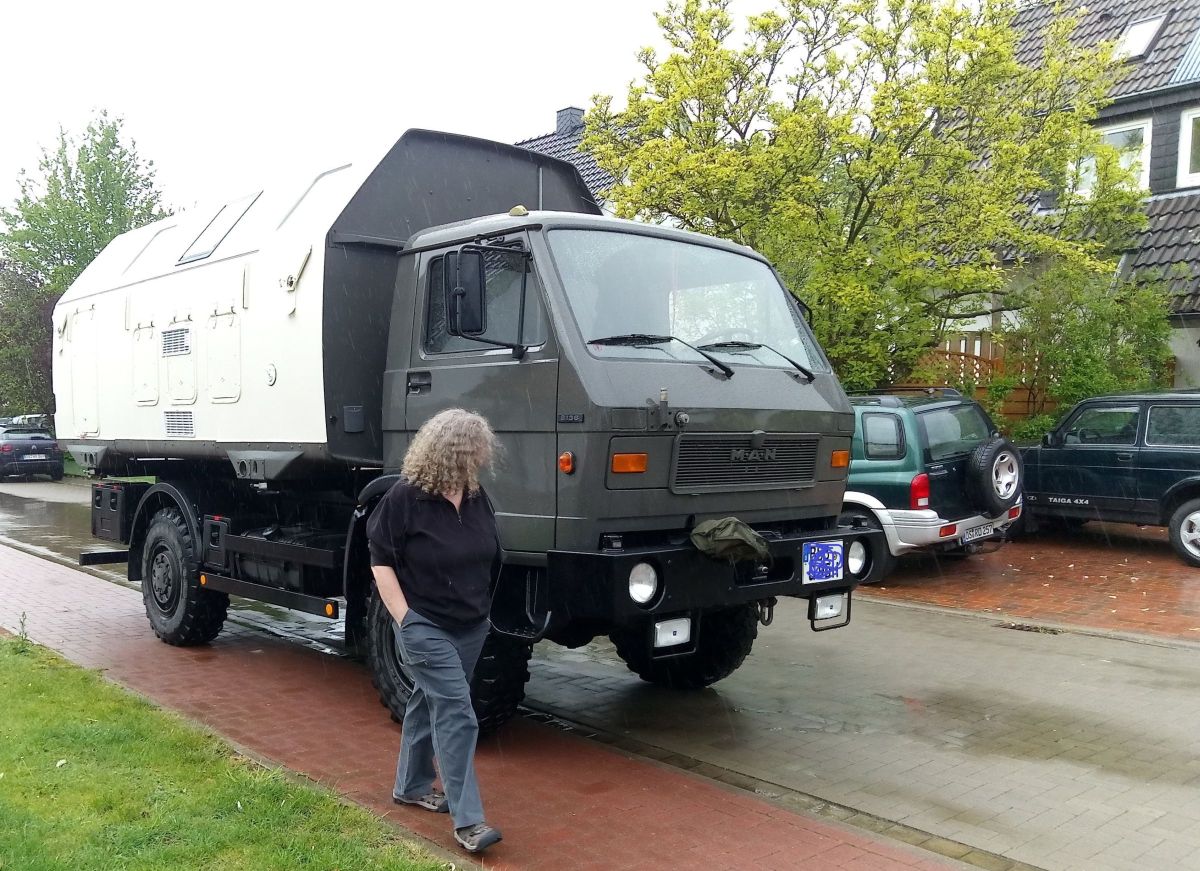

#7882109
Maik .. schrieb:
Ausbau meines Camper Feuerwehrwagens
Zeig doch mal ein paar Bilder. Interessiert mich weil ich selber einen Rüstwagen zum Reisemobil umgebaut hab. Klar, mit anderem Koffer.
Derzeit muss ich allerdings das Transfergetriebe reparieren. Ein Zylinderrollenlager ist gebrochen, und die Rollen wurden im Getriebe "verarbeitet". Muss einiges neu anfertigen, Ersatzteile gibts nicht mehr.
