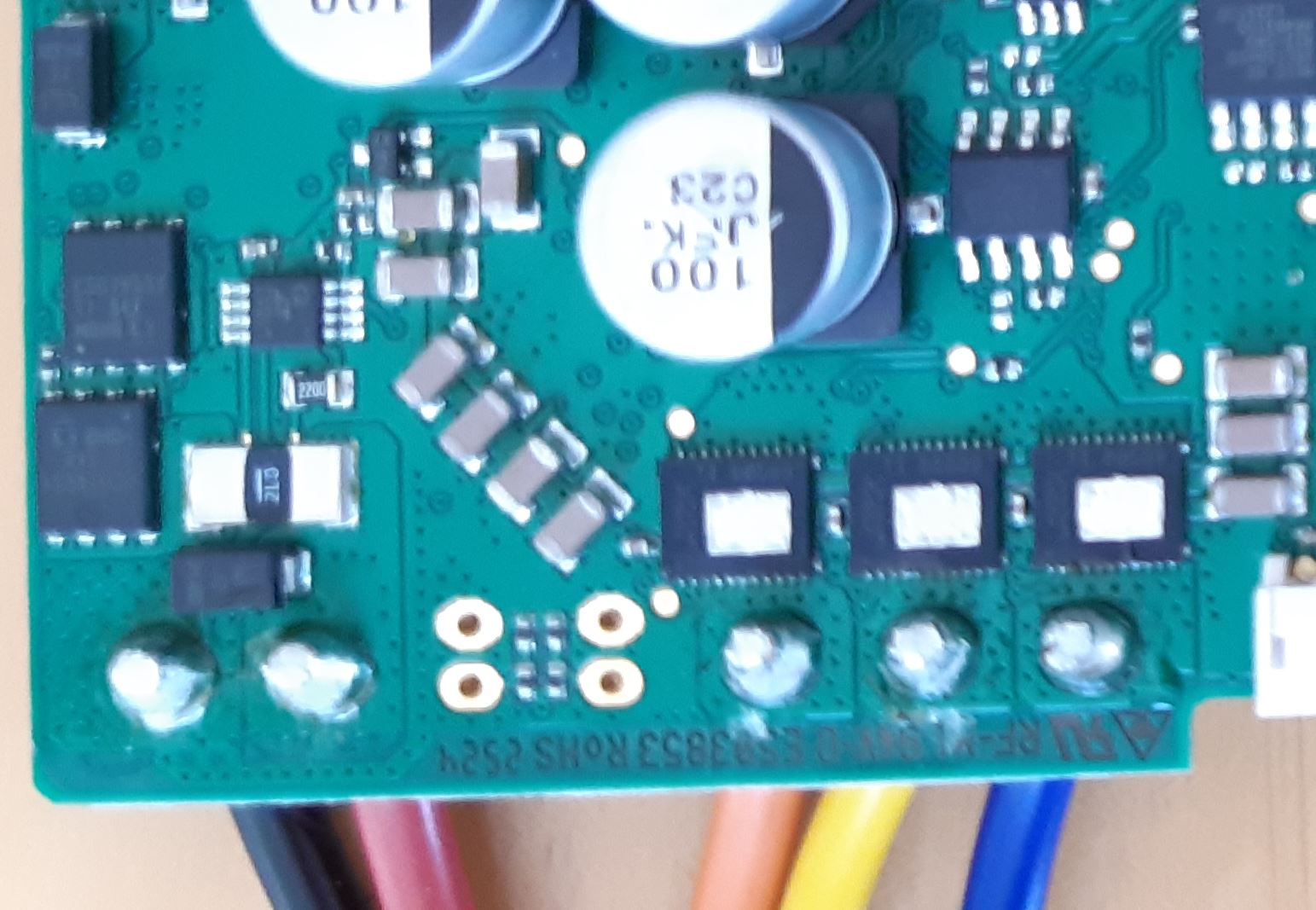

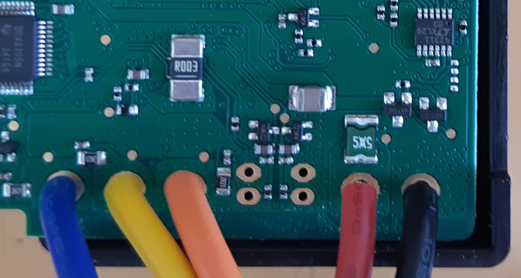

Kennt jemand das Teil auf Pwr2.jpg, links unten, vermutlich mit C7Z
beschriftet? Könnte das tatsächlich eine PTC-Sicherung sein? Ich
vermute, dass das physikalisch bei der Baugröße gar nicht möglich ist.
Rot und Schwarz vom Akku, die anderen 3 zum Motor.
Kennt jemand die 3 24-poligen "ICs"(?) an den Motoranschlüssen, die
offensichtlich Halbbrücken sind, und von einem DRV8305 getrieben werden?
Weniger wichtig: Auf Pwr1.jpg ist unten rechts eine grünes SMD mit
etwas, was ich für ein (mir unbekanntes) Logo halte, beschriftet. Ich
hatte erst vermutet, dass es ein Überspannungsschutz wäre. Bei genauerem
Hinschauen tippe ich jetzt auf eine PTC-Sicherung für die Versorgung des
Steuerteils (µC, Treiber etc.).

von Dieter W. (dds5)
Das ist das Logo von Raychem, gehört jetzt zu TE.
Das ist eine selbstrückstellende PTC-Sicherung.
> vermutlich mit C7Z beschriftet?
Und das ist ein niederohmiger Shuntwiderstand zur Strommessung.
von Thomas W. (goaty)
Der C7Z könnte ein 4-pol Messshunt sein für die Uberstromerkennung.
Die 24pol Mosfets sehen interessant aus.
Sind aber sicher keine HiperFets im SMPD Gehäuse.

von Uwe B. (uwe_beis)
Thomas W. schrieb:
> Der C7Z könnte ein 4-pol Messshunt sein für die Überstromerkennung.
Ich vermute, dass der auf Pwr1.jpg zu sehende R003 (3 mΩ mit nur 2 Pads?
So, wie Ben B. meint?) der Shunt für die Motorstrommessung ist.
Bei dem grünen SMD handelt es sich ganz offensichtlich um eine
selbstrückstellende PTC-Sicherung. Mir fielen eben noch die kleinen
Kerben an den Pads auf, und die, zusammen mit der grünen Farbe, kenne
ich nur von anderen PTC-Sicherungen. Zumindest das ist jetzt wohl klar.

von H. H. (Gast)
"NexFET"
> "NexFET"
Und bei zuviel Bumms wird daraus "exFET". ;)
H. H. schrieb:
> "NexFET"
Danke! TI, Gehäuse VSON-CLIP-22, 2 N-FET
CSD88599Q5DC: 60 V, 1,7 mΩ, lieferbar
CSD88584Q5DC: 40 V, 0,7 mΩ, nicht lieferbar
