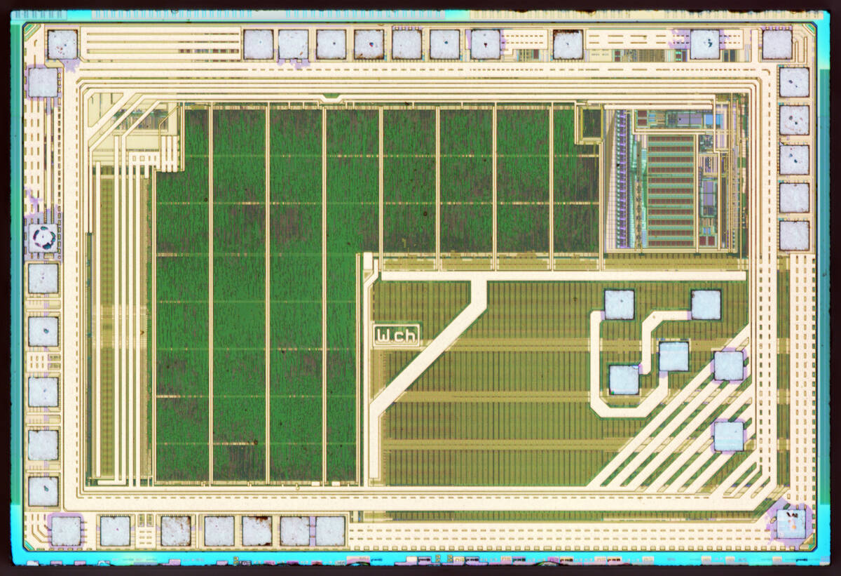

Weil ich mit meinem "Projekt" einer Doku gerade fertig geworden bin habe
ich hier eine Frage an die CH32V003 Experten bezüglich des SPI.
Kann es sein, dass ich irgendetwas im Datenblatt übersehe, oder gibt es
tatsächlich keine Möglichkeit im 16 pol. Gehäuse des Controllers den
Clock des SPI auf irgendeinen Pin zu mappen?
Wenn der Clock nicht nach außen geführt wird, welchen größeren Nutzen
hat die SPI-Schnittstelle dann? Hier hätte man dann auch MISO und MOSI
weglassen können oder beim 16 pol. Gehäuse einen anderen Pin weglassen
können (bspw. PC0 der nur ein GPIO ist) um dann an dieser Stelle den PC5
mit clk des SPI aufzulegen.
Also: Kommt man "irgendwie" an den Clock des SPI im 16 pol. Gehäuse doch
noch heran?

... das ist die Tabelle, in der aufgeführt wird, was der V003 kann und
in der Spalte SPI ist ein "-" angegeben. Das hatte ich zuerst nicht
gesehen gehabt. Allerdings stimmts ja nicht so ganz. Geht man her und
initialisiert den SPI und gibt dann etwas aus, erscheint auf der MOSI
Leitung das gesendete Datum.
Das Forumsmitglied reirawb hatte mir einen Code zukommen lassen
(herzlichen Dank an dieser Stelle) bei dem das Impulsmuster von WS2812
LED's mittels SPI ausgegeben werden. Das funktioniert auch auf einem 16
pol. Chip wunderbar.
Allerdings hätte es mich gewundert, wenn nicht, denn die werden für die
unterschiedlichen Gehäuse nicht unterschiedliche Die's benutzen, zumal
der Die selbst mehrere Bondflächen hat, sie Bild im Anhang.
Es erklärt nur nicht, warum WCH den PC5 nicht herausgeführt hat.
Außerdem hätte es ja sein können / kann es sein, dass durch irgendetwas
undokumentiertes (was auch immer) der Clock doch gemappt werden kann,
softwareseitig umgeleitet. Das ist ja die Anfrage hier.
:-( bisher sieht es so aus, als würde es nicht gehen.

In den Gehaeusen ist ziemlich sicher ueberall der gleich Chip drin.
Vanye
