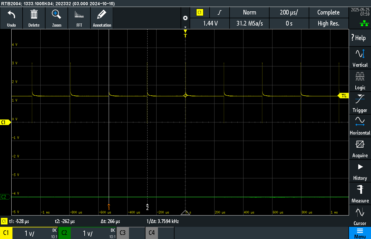

von Vanye R. (vanye_rijan)
Ich hab da wohl wirklich einen Bug der Extraklasse in meinem System. :-D
Mein Programm sieht so aus:
int main()
  SystemInit48HSI();        //Systemclock auf 48Mhz setzen
  pwm_init();               //PWM Initialisieren fuer 300khz an PA1 und
PA2
  while(1);
Das funktioniert IMMER wenn ich es vom Debugger in den STM32V003
reinlade. Stoepsel ich den Debugger an und lasse es ueber mein
Labornetzteil laufen, so funktionier es meistens nicht. Aber so jedes
30-40x startet es doch und laeuft dann auch!
Wenn es nicht läuft dann kommen komische Impulse aus PA2 raus. (siehe
Bild)
Kommentiere ich SystemInit48HSI() aendert sich nichts am problematischen
Startverhalten, aber wenn es geht dann sind natuerlich die Frequenzen
anders weil der Systemtakt niedriger ist.
