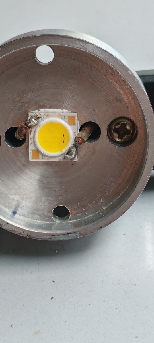

an meine Hängeleuchte ist eine LED vom fünf (Reihenschaltung)
durchgebrannt.

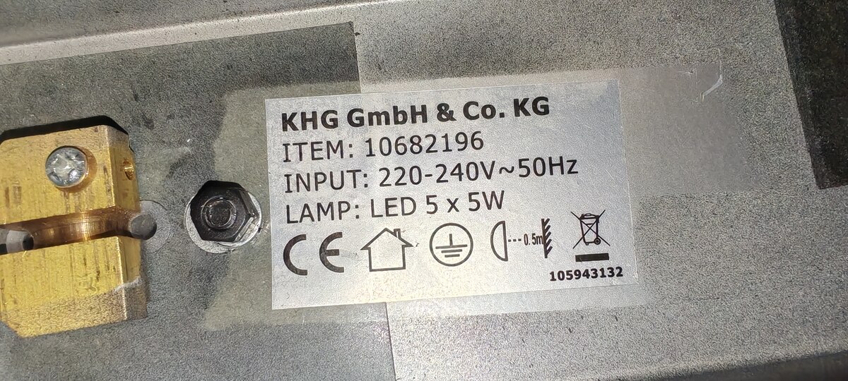

Es sind 5 Leuchtmittel a 5W verbaut. LED-CC Treiber DC30-62V 500mA 31W
Max.
Mein Problem ist ein geeignetes LED-Modul zu finden. Meiner Meinung nach
benötige ich ein COB Modul 5W 500mA?.Ich suche schon seeit zwei Tagen
und finde nirgendwo eines. Im Internet gib es nur welcher mit 5W und
300mA.
Mit Bezeichnungen komme ich leider auch nicht weiter und einen neuen
Treiber
300mA möchte ich wenn es geht vermeiden.
Ich währe sehr Dankbar wenn jemand mir weiter helfen könnte.

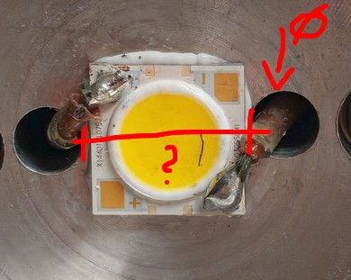

von H. H. (Gast)
Bemaße mal.
Und welche Lichtfarbe soll es sein?

Also bei 25W und 0,5A müßten so rund 50V anliegen und eine LED bei
Serienschaltung bei rund 10V liegen.
Daher wollte ich fragen, ob auf dem Chip drei oder sechs Leuchtflächen
im Betrieb zu sehen waren?
Wenn es von der Größe her passt, kannst Du auch Modulechips mit mehr
Strom und höherer Leistung einbauen.
Vom Netzteilbereich bei Serienschaltung hast Du noch Puffer nach oben
und unten. D.h. Du kannst es Dir erlauben auch eine LED mit
a) zum Beispiel 6V 700mA einzubauen
b) oder eine 12V 800mA.
Die exakte Lichtfarbe zu treffen wird annähernd klappen.
Neuere Leds haben oft einen besseren Wirkungsgrad. Es wird daher meisten
heller scheinen, insbesondere die Lösung nach b).
Nur wenn noch mal was ausfällt und nochmal Lösung a) verwendet würde,
kommt man der unteren Spannungsgrenze des Netzteils zu nahe.
CC, eine Konstantstromquelle - Du darfst also die defekte LED
überbrücken, ohne dass die anderen vier beschädigt werden.
Tue das und messe die Spannung. Ich vermute, dass es COB mit intern drei
LEDs in Reihe sind, also 9..10 Volt.
> 300mA.
Jetzt suchst Du nach COB-LEDs mit 9 Volt, die dürfen auch mit 10 oder 20
oder mehr Watt beschrieben sein. Keine LED kommt zu Schaden, wenn sie
mit weniger Strom betrieben wird, also eine 20W mit nur 5 Watt. Wenn Du
Löcher bohren und Gewinde schneiden kannst, lässt sich in Deinen
Alukörper fast jede beliebige Bauform montieren.
Unlösbar wird sein, eine identische Lichtfarbe zu treffen, selbst LEDs
vom selben Hersteller differieren je nach Fertigungscharge.

Die Grösse der LED ist 10-11mm x10-1mm. Durchmesser ist 7mm. Lichtfarbe
ist 6000 Kelvin.Die Spannung der restlichen 4 LED beträgt 39,40V.
Im Betrieb kann ich nur ein Leuchtpunkt erkennen. Das Problem würd jetzt
die Lichfarbe sein, da die meisten LED die für mich in Frage kommen z.B
(Cree)
in den meisten Fällen eine warme oder neutrale Lichtfarbe haben.

Peter S. schrieb:
> Lichtfarbe ist 6000 Kelvin.
Kaltweiß.
Also wie vermutet intern drei LEDs mit Nennspannung um 10 Volt.
> Im Betrieb kann ich nur einEN Leuchtpunkt erkennen.
Wenn Du eine solche LED am Labornetzgerät mit SEHR geringem Strom
betreibst, werden die Elemente sichtbar. Im Anhang das Bild einer
300mA-COB bei nur 40µA, da sieht man deren interne 9 Elemente.

von Peter S. (peter_st)
Hallo.
Danke für Euren Beitrag.
Ja, ich lese auf jedem Fall was mir geschrieben wurde. (ich bin kein
Elektroniker).
Zu der Highlights LED- die bringe ich nicht unter das Gehäuse. Die
beiden LED`s sind breiter wie die Bohrungen mit
Spannungsversorgungs-Leitungen. Die wiederum kann ich nicht versetzen,
weil die aus geschlossenem Vier Stab Metallrohr kommen.
Die CREE LED vom Conrad hat nur 5000 K.
Ich glaube, ich müsste mehrere unterschiedliche LED`s testen  um dann
festzustellen dass man den Unterschied, (so wie Ihr schon am Anfang
geschrieben habt) ob in der Lichtfarbe oder Helligkeit trotzdem sehen
kann. Also,  das vernünftiger wäre alle fünf auszutauschen.
Dar die übrige Beleuchtung (Decke, Unterschränke, Dunstabzug) die
Lichtfarbe 6000 K haben, will
ich dass die LED`s an der Pendelleuchte die Lichtfarbe 5700 oder 6000 K
haben. (6500 K könnte zu viel sein).
Was schlägt Ihr vor? Kann ich bei Neuaufbau von 5 LED`s die Vorschläge
vom JU1215 von Everlight oder CXA 1304 von Cree  und dem vorhandenen
Treiber realisieren?
MfG
Peter.S
Wenn ich das richtig lese, dann sind die 5,8mm zu hoch, so dass die
Glasscheibe nicht mehr drauf passt.
Angenommen hatte ich nach dem Bild, dass das Plättchen 11mm habe und die
Löcher je 3mm, was insgesamt 17mm ergäbe. Dann wäre noch auf jeder Seite
ein mm vom Kabelloch sichtbar. Damit das Kabel besser durchkommt hätte
ich das Bodenplaettchen der LED (aus Alu) an den Stellen des Loches
einfach schräg angefeilt. Wenn aber alle fünf Chips getauscht werden
sollen, würde ich bevorzugen diese Fummelarbeit zu verweiden und eher
bei 9V pro Chip zu liegen.
