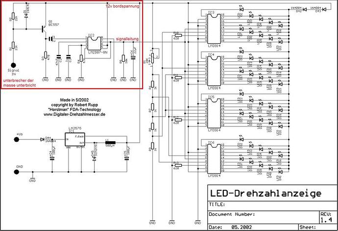

Hallo Leute,
sorry, dass ich den alten Kram nochmal aufwärme, aber altbewährtes setzt
sich halt durch.
Leider existiert die Seite www.digitaler-drehzahlmesser.de nicht mehr.
Ich habe mir auch schon den Wolf gesucht, ohne Erfolg. Was ich gern
wissen möchte, ist die Belastbarkeit für die beiden Basiswiderstände der
Eingangsstufe von Zündspule Klemme 1. Vielleicht hat jemand noch ne BOM?
Gruß,
Mario
10mW reichen schon.

H. H. schrieb:
> 10mW reichen schon.
Wegen der u.U. auftretenden Spannungsimpulse von mehreren 100V, an R1,
sollte man dennoch keine allzu kleine Baugröße wählen.

Mario schrieb:
> ich denke mit 1206 bin ich ganz gut unterwegs,
Wenn direkt am Kontakt auch die Zündspule hängt, dann ist das
grenzwertig. Dann nimm besser zwei in Reihe.
Gilt, wie gesagt, nur für R1. Bei R2 wird die maximale Spannung ja durch
BE-Strecke und Diode begrenzt.
