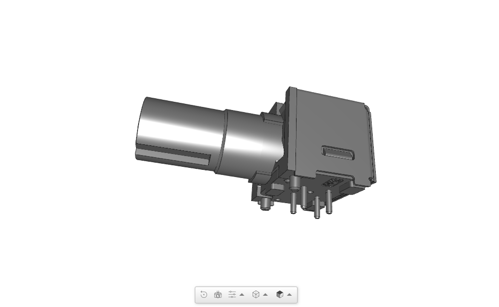

Phoenix Contact: Pick and Place-freundlicher M12-Stecker.
Zu guter letzt sei noch auf einen neuen M12-Steckverbinder aus dem Hause Phoenix Contact hingewiesen.
Bildquelle: Phoenix Contact, via https://www.phoenixcontact.com/de-de/events-und-news/news/gewinkelter-m12-geraetesteckverbinder-fuer-thr
Das mechanische Design dieses Steckverbinders ist balanciert, weshalb er von der Lötpaste festgehalten werden kann. Dies führt zu einer wesentlichen Vereinfachung der Platzierung, weil die normalerweise notwendigen Durchsteckverbindungspins wegfallen können.
> können.
Die können und sind nicht weggefallen, die braucht man für Stabilität.
Nur steckt man sie bei THR in die Paste und verlötet im Ofen statt über
Welle oder unter Lötkolben. Damit das Lot unten nicht wegfließt, macht
man die Beinchen etwas kürzer, weshalb du sie auf dem Foto nicht sofort
gesehen hast.
von Tam H. (Firma: Tamoggemon Holding k.s.) (tamhanna)
Wladimir N. schrieb:
>> können.
> gesehen hast.
Hallo Wladimir,
danke dir für dein Feedback!
Die Anfrage an Phoenix ist schon raus!
lg
th
von Thomas Z. (usbman)
im Original steht da:
"Durch das optimierte Design mit verlagertem Schwerpunkt steht der
Steckverbinder „kraftfrei“ auf der Leiterplatte, ohne dass Rasthaken
erforderlich sind."
also nichts von Steckpins das ist mal wieder dazu fantasiert. Lediglich
die Rasthaken sind nicht notwendig da der Stexkverbinder nicht umfallen
kann.
von Harald K. (kirnbichler)
Wofür steht für Dich "THR"?
(Bild ist Screenshot der 3D-Ansicht von hier:
https://www.phoenixcontact.com/de-de/produkte/kontakteinsatz-sacc-ci-m12fsdr-4con-l90-thr-r-1028581)
Lies noch mal was Tam schreibt...
von Veit D. (devil-elec)
Du weißt was mit Rasthaken gemeint ist?
Also frei von Rasthaken für eine autom. Bestückung.
Thomas schrieb "Steckpins". Darauf habe ich mich bezogen. Ich habe seine
Formulierung sogar zitiert.
Ist es so schwer zu erkennen, daß "Steckpins" ein komplett anderes Wort
ist als "Rasthaken"?
