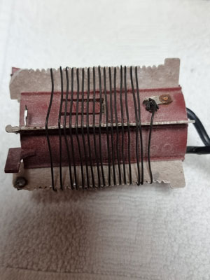

von Tom (tom_major)
Hast du keine überflüssigen Keramikwiderstände? Einfach den
Widerstandsdraht ausbauen, Wert steht auf dem Keramikkörper. Auf
passende Länge stutzen; man könnte ihn für die Säge auch als Schlaufe
doppelt legen, so wie in den direkt geheizten Röhren früher.

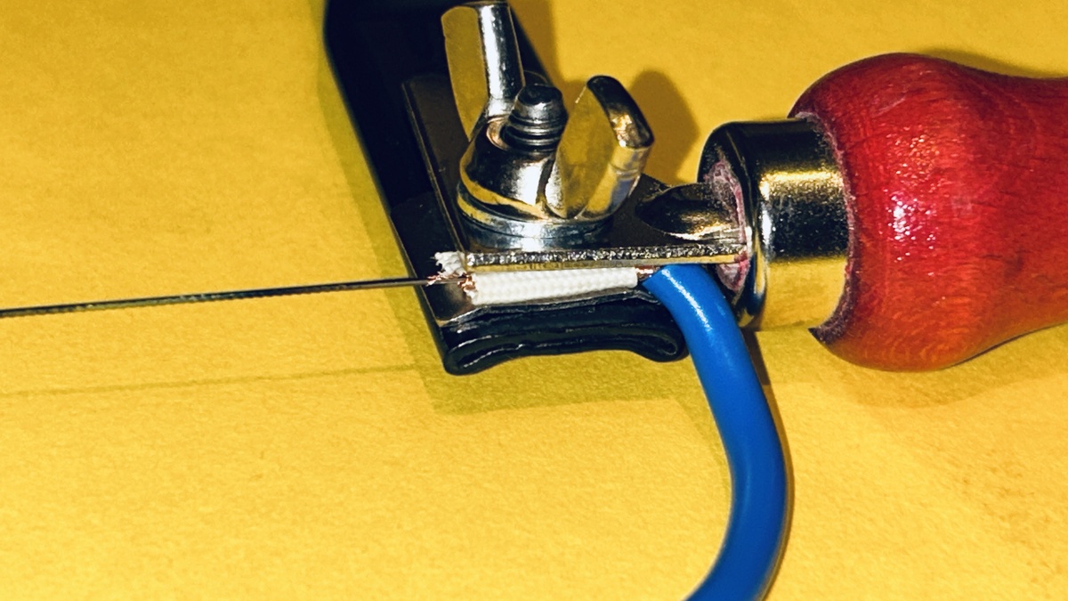

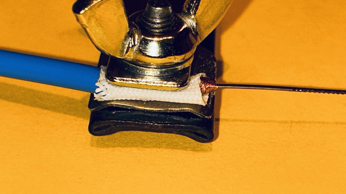

von Ralf S. (cmyk61)
Um beurteilen zu können, welche Leistung am Schneiddraht verheizt wird,
braucht man zB im Falle eines Sägeblatts dessen Dimensionen (Länge,
Breite Dicke).
Mein Schneidegerät habe ich an ein einfaches Kfz-Ladegerät (12V, 5A)
angeschlossen. Mein Schneidedraht aus Konstantan ist ca 50cm lang. Und
die Leistung regle ich, indem ich den oberen Anschlusspunkt mit einer
Krokoklemme anklemme.
Die zuführende Leitung besteht aus 2,5mm² Litze. Das genügt vollauf.
Immer dran denken, das der Draht sich beim erwärmen längt. Ich habe das
mit einem angehängten Gewicht ausgeglichen. Auch eine hitzefeste Führung
des Schneiddrahts ist sinnvoll.
Da Du wie ich es verstanden hatte, einen Laubsägebogen und als
Schneiddraht ein Sägeblatt verwenden möchtest, musst Du natürlich auch
auf eine temperaturfeste und gleichermaßen stabile Isolierung
Sägeblatt-Sägebogen achten. Mein Schneidedraht ist rot glühend! Also
wird bei Verwendung von Eisen ein richtig hoher Strom fließen.

es gibt in defekten toastern sowie heizelementen von zb wasserkochern
oder lötkolben widerstandsdrähte, natrlich nicht immer die passenden.

von Carypt C. (carypt)
ach ja, das zeug auf dem früher die toasterheizdrähte gespannt waren.
ansonsten fallen mir noch lüsterklemmen aus porzellan ein, bakelit geht
vielleicht auch, und es gibt kochlöffel aus melamin, kapton-klebeband,
mausfüsse

von Jörg R. (solar77)
Lu schrieb:
> Jörg R. schrieb:
>> Du hast noch nie ein Laubsägeblatt in eine Laubsäge eingespannt.
> Ein glühender Draht wird länger.
Wie kommst du auf die Idee dass das Laubsägeblatt glüht?
> Wahrscheinlich habe ich schon mehr Laubsägen benutzt als Du.
Das machst du woran fest?
> Zeig bitte mal, wie Du ihn isoliert eingespannt hast.
> Man kann ja was lernen.
Gerne, sieh dir die Fotos an. Wo hast du hier das Problem gesehen das
Blatt nicht isoliert einspannen zu können?
Die Flügelschrauben werden übrigens nur minimal warm, können also ohne
Probleme angefasst werden. Das blaue Kabel ist silikonummantelt.

Den Aufbau habe ich allerdings nur für den Laubsäge-Experten Lu gemacht.
