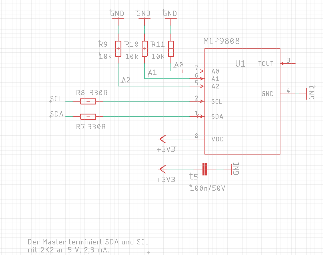

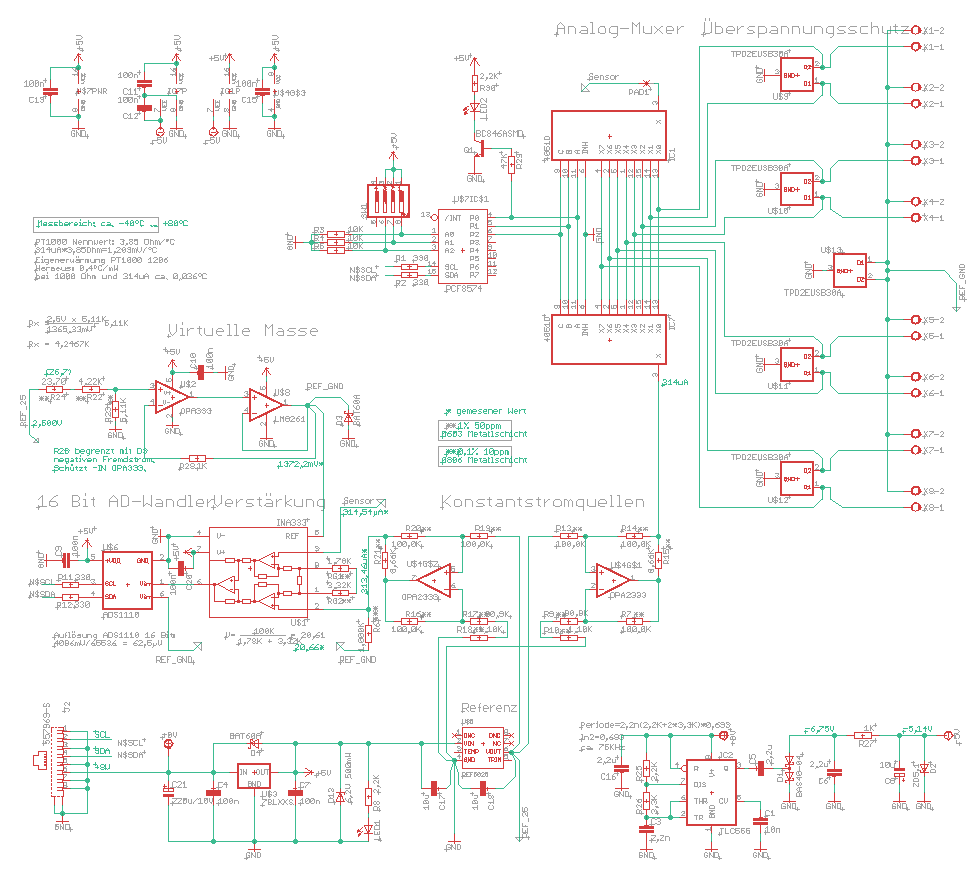

Philjamin schrieb: > Ich möchte gerne einen PT1000 (3,85Ω/1°C) mit dem Arduino auswerten. Das habe ich vor über 15 Jahren auch so mit einem PT1000 gemacht. Meine Zimmertemperaturen werden immer noch so ermittelt. Damit die Messungen ziemlich genau werden ist ein gewisser Aufwand zu betreiben. Ich habe hier mit zwei präzisen Konstantstromquellen gearbeitet. Der Meßwiderstand hat 0,1% Toleranz, usw.. Da Du mit einem Ardurino arbeitest nehm doch einfach den MCP9808. Der Sensor hat sehr gute Werte und kostet 1,50 €. Für einen guten PT1000 mußt Du schon mehr bezahlen. https://www.reichelt.de/de/de/shop/produkt/temperatursensor_msop-8-137341 mfg Klaus

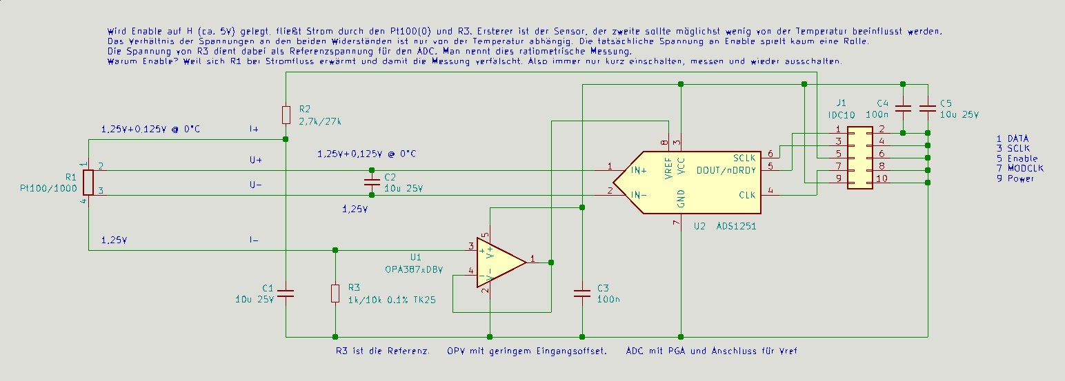

Stichwort ratiometrische Messung. Nimm einen ADC mit PGA und mehr Auflösung. Siehe Anhang. Gruß Jobst
Jobst M. schrieb: > Stichwort ratiometrische Messung. Das sehe ich auch so. Es mag Gründe dafür geben dass man einen PT1000 einsetzen will und keinen Chip-Sensor. Mit der ratiometrische Messung erspart man sich den ganzen Aufwand mit Präzisionsstromquellen und teueren Messwiderständen. mfg klaus
Klaus R. schrieb: > Mit der ratiometrische Messung erspart man sich den ganzen Aufwand mit > Präzisionsstromquellen und teueren Messwiderständen. Zumindest einen präzisen Widerstand benötigt man. In meiner Schaltung ist dies R3. Gruß Jobst
