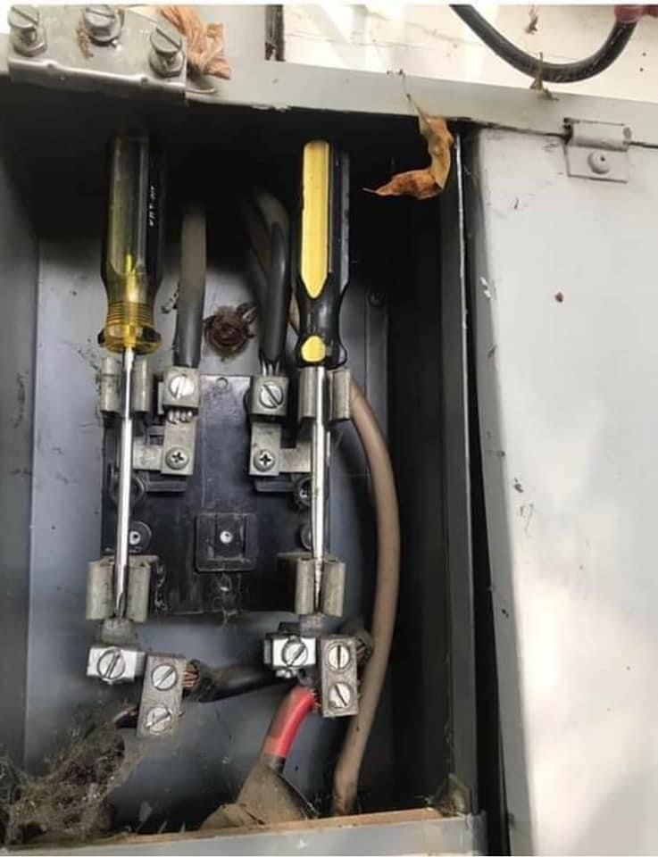

wir haben eine Wärmepumpe bestellt. Nun war der Elektroinstallateur bei
uns zwecks Angebotserstellung. Dabei fiel ihm der betagte
Hausanschlusskasten auf. Er öffnete ihn - siehe Bild. Dann die Aussage:
"Für die Sicherungen gibt es keinen Ersatz mehr."
Ich mag das nicht glauben. Hornbach führt z.B. von Herrn Siemens den
Neozed-Sicherungseinsatz 63A E18 D sowie andere Stromstärken.
Wie seht Ihr das?
Gruss Thomas

Die ankommenden Kabel sehen recht mickerig und nicht nach 63A aus.

Sind das im Bild nicht Diazed?
Diese hat 50kA Schaltvermögen. Das sollte selbst im ersten Haus neben
der Trafostation ausreichen.

von Harald K. (kirnbichler)
Das Problem dürfte sein, daß man üblicherweise Wärmepumpen über einen
separaten Zähler laufen lässt (weil man für Wärmepumpen einen
günstigeren Stromtarif nutzen kann), und der Einbau dieses Zählers
erfordert halt entsprechende Gegebenheiten ... wenn ein so fossiler
Hausanschlusskasten vorhanden ist, dürfte der Rest der Installation
ebenso fossil sein, und da will kein Elektriker Hand anlegen.
Das da im Bild ist über ein halbes Jahrhundert alt.

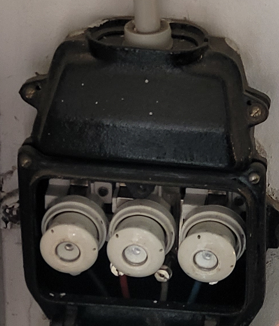

Nö, am Hausanschluss sind das DIII mit Gewinde E33. Die DII-Automaten
mit Gewinde E27 gibts schon seit mindestens 60 Jahren.

Nun ich auch noch mal...
Im Haus bei Bekanntens Nachbarschaft war so ein Kasten wie beim TO.
Vor dem Haus war am Eingang ein Vorbau. Niemand wußte, dass es dort eine
Klappe gab um unter den Boden zu kommen. Dort war dann noch ein solcher
Kasten etwas kleiner und undurchsichtig mit solchen Sicherungen verbaut:
https://100-prozent-erneuerbar.de/wiki/images/thumb/2/24/Hausanschlusskasten.png/180px-Hausanschlusskasten.png
Von dort aus ging das dicke Kabel weiter ins Haus zum Kasten, wie beim
TO.

von Michael K. (kreien)
Der abgebildete Hausanschlusskasten (HAK) wird aus der Epoche
1960er-Jahre stammen und DIII-Sicherungseinsätze haben, diese sind bis
63 A erhältlich. Die Schraubkappen haben ein E33-Gewinde. Die
D-Sicherungen werden weiterhin in allen Größen und Bemessungsströmen
produziert und sind im Handel weltweit gut verfügbar. Die Größen DIV
(bis 100 A) und DV (bis 200 A) sind selten und mitunter nur mit
Lieferzeit zu bestellen, aber auch diese Sicherungseinsätze sind
weiterhin lieferbar (z. B. Lindner, Siemens).
Die Einlassung des Elektrikers ist nicht haltbar, der denkt vermutlich
an Endstromkreise von Neuinstallationen, da kommen Schraubsicherungen
nicht mehr vor. Auch bleibt zu hoffen, dass er zur Gruppe der
Fachbetriebe gehört, die in das Installateurverzeichnis des
Netzbetreibers eingetragen sind, weil nur solche Protagonisten im
Vorzählerbereich tätig sein dürfen. Und es bleibt zu hoffen, dass der
beigezogene Elektriker eine Plombenzange des Energieversorgers dabei
hat, um den HAK wieder zu plombieren – sonst hat nämlich der
Anschlussnehmer irgendwann den Ärger und darf das vom Netzbetreiber
kostenpflichtig nachholen lassen.
Bei Schmelzsicherungen ist es natürlich gut, mehrere Sätze
Reservepatronen in der Nähe des HAK für den Fall der Fälle zu
platzieren.
Die vom Ursprungsposter angeführten NEOZED-Sicherungseinsätze sind eine
Siemens-Entwicklung und eine andere, kleinere Baugröße. DIAZED und
NEOZED sind übrigens Markenbezeichnungen aus dem Hause Siemens, weswegen
andere Sicherungshersteller diese Bezeichnungen nicht benutzen.
Heutige Hausanschlusskästen (exemplarisch
https://hager.com/de/katalog/zaehlerplatzsysteme/hausanschluss-systeme/kabel-hausanschlusskaesten)
sind aus Isolierstoff und mit NH-Sicherungshaltern bestückt, sowie je
nach Netzbetreiber (NB) mit NH-Schmelzsicherungseinsätzen oder
selektiven Hauptleitungsschutzschaltern (SH-Schalter, SHU-Schalter oder
SLS-Schalter genannt) bestückt. (Sicherheits-)Technisch sind die
heutigen HAK schon besser, NH ist auch das stromwärmeverlustärmere und
bessere Sicherungs-Stecksystem.
Das Wort "Bestandsschutz" stammt zwar aus dem Baurecht, es gibt aber
keinen besseren Begriff und meint bei elektrischen Anlagen, dass diese
zum Zeitpunkt ihrer Errichtung nach den gültigen Normen ausgeführt
wurde.
Es gibt keine pauschale Nachrüstpflicht, für den Fall, dass der HAK
erneuert wird, fällt natürlich nicht die komplette elektrische Anlage
aus dem Bestandsschutz. Stell dir mal vor, man würde in einem Hochhaus
den HAK machen und infolgedessen sämtliche Wohnungen elektrotechnisch
durchsanieren. Der Austausch eines HAK ist weder eine wesentliche
Änderung noch Erweiterung der elektrischen Anlage, sondern fällt unter
Instandsetzung.
Nun wurde hier im Thread auf die Technischen Anschlussbedingungen (TAB)
abgestellt, hier sei darauf hingewiesen, dass die Technikanteile der TAB
in die TAR Niederspannung, namentlich VDE-Anwendungsregel VDE-AR-N 4100
verlagert wurden, sodass die TAR Niederspannung die Basis für die
Technischen Anschlussbedingungen (TAB) bilden und die TAB immer mehr zu
untechnischen AGB mutieren, gleichwohl finden sind in vielen
"Ergänzenden TAB" dann die Sonderlocken des jeweiligen EVU/NB. Mein NB
besteht z. B. auf spannungslose Laschen bei den NH-Sicherungen.
Kurzum: Die Elektrofachkraft hat – leider, wie so oft – den Kunden
schlecht beraten und auch noch haltlose Äußerungen in den Raum gestellt.
Das ist nicht gut.
