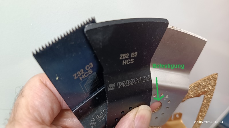

ob die Scheifkörperchen auch an den Seitenkanten sitzen
Ich merke, dass Du noch nie ein Fein-Tool benutzt hast. Es gibt zahlreiche verschiedene Einsätze für alle Lebenslagen. Erfunden wurde dieses oszillierende Tool, um bei Operationen Knochen zu zersägen. Jetzt findest Du verschiedene Abkömmlinge davon im Baumarkt als teures Fein-Tool im orangen Koffer od. bei Lidl/Aldi gelegentlich als Multifunktionswerkzeug ab ca. 30€. Sehr praktisch! Man sollte die Ersatz-Tools natürlich zum passenden Gerät kaufen.
#7882850
Nein. Erfunden wurde es, um Gipsverbände zu zersägen, ohne die darunterliegende Haut allzu sehr in Mitleidenschaft zu ziehen.
Die billigen Oszillationswerkzeuge taugen nichts, auch die Werkzeugaufsätze sind nicht besonders gut. Starlock funktioniert mit allen vernünftigen Oszillationswerkzeugen. Für die Anwendung hier würde ich übrigens keinen groben Schleiffinger empfehlen, der ruiniert nur die Nut. Das Epoxidharz wird unter Wärmeeinwirkung recht spröde, da kann man dann wahrscheinlich mit einem Spachtelwerkzeug, das zunächst angeschliffen wird, direkt in die Nut reinfahren und die spröde Epoxy-Knete rausschneiden. Mit dem Korund-Schleiffinger läuft man Gefahr, die Nut in der Metallwelle zu beschädigen, da dieser auch gerne das Metall der Welle abträgt.
