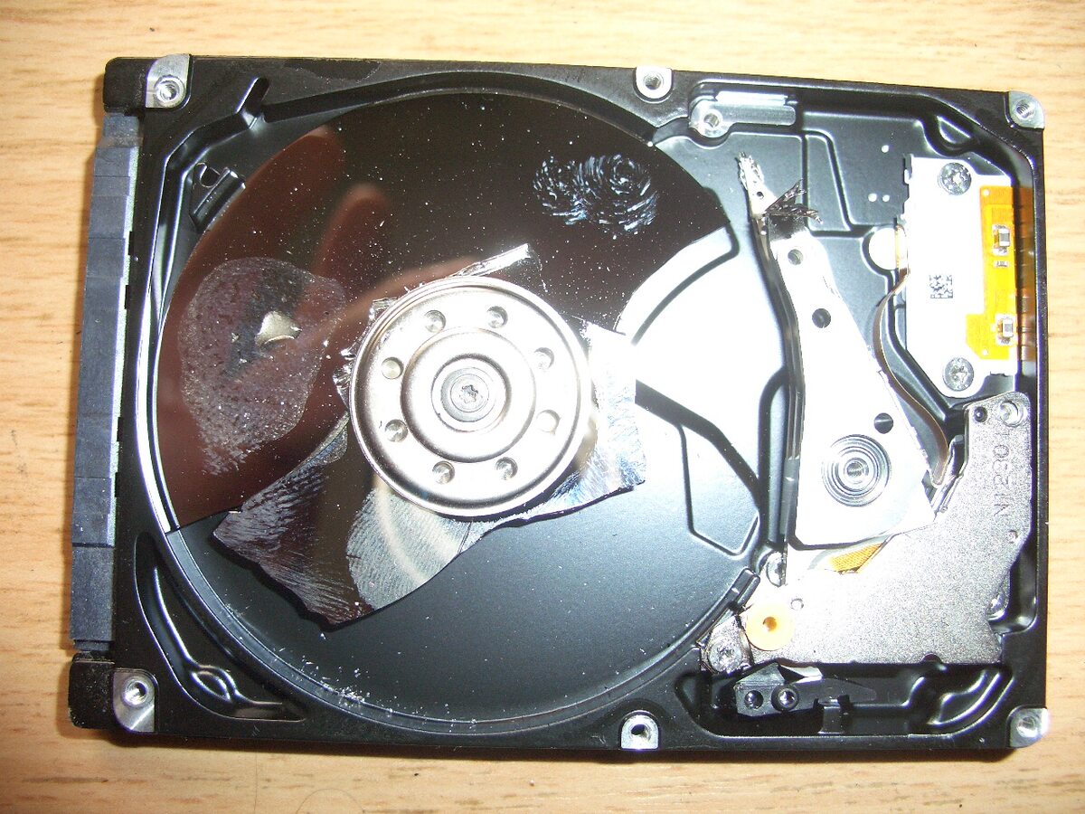

HDD-Daten vor der Entsorgung sicher vernichten:
#1
Deckelschrauen 6 am Rand + 1 innen lössen, Deckel ab, Glasplatten hebeln
#2
Mit Schraubendreher aufhebeln und Seitenschneider (Fischdosenmethode)
Wer möchte, hebelt sich noch einen Magneten heraus.
#3
Nagel durch den dünnen Deckel treiben bis es knackt.

Echt? Hier gabs winzigste Glasnadeln, mußte den Raum reinigen.
Die nächsten zwei zerstörte ich drecklos ohne zu schrauben.
Dachte an Alu, war aber Glas. Auf der 2,5" HDD steht "AUG2010".
