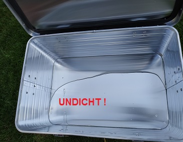

Ich möchte einen Testaufbau für einen Funksender bauen und würde dafür gerne möglichst preiswert einen Faradayscher Käfig bauen. Hat da jemand ein paar praktische Tipps/Erfahrungen. Ein Metallkoffer aus dem Baumarkt schirmt leider nur ungenügend. Ich wollte eine Öffnung herein schneiden und mit einem Metallnetz eine Handöffnung bauen. Leider schirmt der Aufbau fast gar nicht. Ich bin über jeden Tipp dankbar!

Ich habe das auch mal mit einer stinknormalen Alukiste gemacht, um Hilfsequippment im EMV-Labor zu schirmen. Man muss halt ein paar Stellen abdichten. In erster Linie den Schlitz, der zwischen Deckel und Kiste entsteht. Wenn da eine Gummidichtung drin ist, kannst du die evtl. durch eine leitfähige EMV-Gummidichtung ersetzen. Ansonsten gibt es auch metallische Kontaktfederdichtungen, z. B. von Würth.
Für ein Sichtfenster hatte ich ein gelochtes Blech verwendet. Man sollte halt darauf achten, dass man beim Loch-Blech-Verhältnis möglichst wenig Loch und möglichst viel Blech hat.
Dort wo das Lochblech an der Wand der Kiste anliegt, hat man dann wiederum eine Schlitzantenne. Die kann man mit leitfähigem Klebeband abkleben. Bei viel Blech und wenig Loch hält das Klebeband auch besser ;)
Eine "Dichtigkeitsprüfung" kannst du mit einem billigen Kammgenerator (z. B. von TekBox) machen, den du in die Kiste legst und dann außen mit einer billigen Schnüffelsonde schaust wo die "Lecks" sind.
Es ist halt die Frage um welche Wellenlängen es geht. Aber wenn ein Handy, das du in die Kiste legst, keinen Empfang mehr hat, bist du auf einem guten Weg, würde ich sagen. Kommt halt drauf an was du vorhast.
Aber wenn du da keine Stecker dran machen musst, sollte das schon ziemlich dicht zu bekommen sein.

"Ettus USRP B210: 2x2, 70MHz-6GHz SDR/kognitives Radio (Board only)" Heißes Eisen. Ausgangsleistung µW od. mehr? Jedenfalls würde ich ein Labor im Keller bevorzugen und einen Sack Klappferrite bereitlegen für die Kabel. Ohne ausreichende Messgeräte für die Störstrahlung und Oberwellen wäre ich vorsichtig und kann jetzt die anfängliche Frage des TO nachvollziehen. Jedenfalls ist diese Alukiste als Beispiel unbrauchbar, weil sie nicht ausreichend vollflächig kontaktiert.
