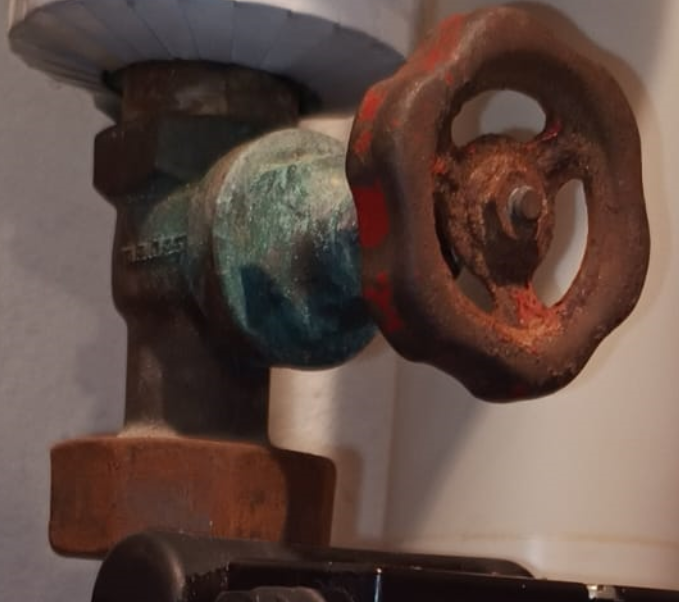

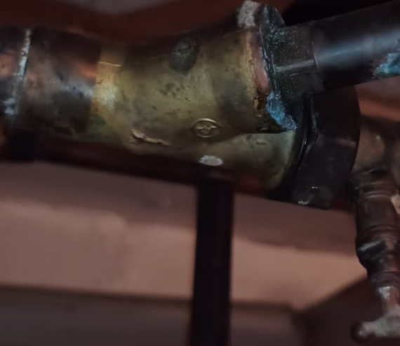

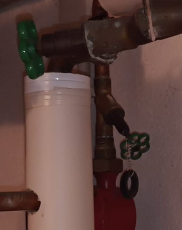

Heizungskeller meiner Mutter, Verrohrung ist >50 Jahre alt; die Ventile
sitzen alle fest.
Die sind alle verlötet, ein Austausch also nicht so einfach drin. Ein
Problem ist auch: bei einigen weiß ich nicht, ob sie aktuell auf oder zu
sind.
Was wäre ein möglichst schneller und kostengünstiger Weg sie nun erstmal
wieder einigermaßen gängig zu machen?
Rohe Gewalt? Schlagschrauber? Hitze/Kältespray?
Ich habe damit keine Erfahrung und würde mich über einen Tipp freuen.

Erst mal alle Schäfte an der Fuge täglich mit Kriechöl einsprühen.
Bei 50 Jahren Alter besteht Hoffnung, dass es einstellbare
Stopfbuchsendichtungen sind.
Dann nach einer Ölwoche die Stopfbuchsenmutter leicht lösen und schauen,
ob sich jetzt was drehen lässt. (nach fest kommt ab) Wenn ja, Ventil
ganz öffnen und den Schaft mit Stahlwolle oder 280er Sandpapier vom
Ablagerungen glatt reinigen. Einfetten und mehrmals zu und aufdrehen.
Stopfbuchse wieder anziehen, bis es nicht mehr leckt.
Bei den Schrägsitzventilen kann man das Oberteil wechseln.
von Matthias B. (turboholics)
Ventil 1 und 2 sind verschraubt, nix verlötet.
 Gleich neue rein, wenn möglich Kugelhähne. Ggf Klempner machen lassen,
bevor du den Keller zum Schwimmbad machst.
Neue Ventile dann 1x im Monat öffnen + schließen.
VG

von Michael B. (laberkopp)
Das sind noch Ventile guter Qualität, die haben alle ein
abnehmbares(abschraub) Oberteil, und nicht genau zu erkennen aber
vermutlich, eine justierbare Stopfbuchse.
Leider werden die Schäfte mit der Stopfbuchse zusammenkorrodiert sein.
Du kannst also bei jedem Ventil das Oberteil abschrauben, mit einem
passenden ordentlichem Maulschlüssel und zum Gegenhalten NUR am
Unterteil abstützen, mit einer Rohrzange, einem weiteren geschickt
gehaltenen Maulschlüssel, einer verklemmten Holzlatte,,was du da hast.
Nicht die ganze Kraft auf die Verrohrung bringen.
In einem seriösen Klemptnershop kannst du neue Oberteile kaufen, die
aber meist von schlechterer Qualität sind als damals, z.B.
Plastikgriffe, daher bietet sich auch an die Stopfbuchse zu erneuern:
die Mutter die oben an der Achse zum Griff sitzt rausschrauben, den
Dichtungsteller unten am herausgenommenen Ventil entfernen (meist eine
Mutter), die Achse aus der Stopfbuchse schlagen, alles sauber machen
(korrodierte Achse z.B. auf der Drehbank abdrehen und danach mit
Baumeollscheibe und Poliermittel polieren) und mit neuer Stopfbuchse
geschmiert mit Fett alles wieder zusammenschrauben.
Beim reinschrauben des Oberteils neuen O-Ring oder früher
Fiberunterlegscheibe auf geputzten Dichtflächen mit ganz wenig Fett
verwenden.

W.P. K. schrieb:
> Da habe ich jetzt mal einen Ansatz ... und vermutlich ein
> gutes Stück Arbeit vor mir.
Nein, das ist nicht viel Arbeit. Ich habe das gerade hinter mir.
Habe alle Ventiloberteile meiner Hausinstallation ersetzt.
Man muss nur wissen wie es geht, dann ist es kinderleicht.
Wichtig, wie Laberkopp schon schreibt:
Michael B. schrieb:
> mit einem
Bei mir ging das leider nicht bei allen, bin nicht überall mit diesen
Werkzeugen hin gelangt.
Da die Ventile offen standen und nichtmehr zu bewegen waren, habe ich
kurzerhand das Kupferrohr an einer zugänglichen Stelle durchgeschnitten
und mit einem neuen Hahn mit Klemmverschraubung versehen.
So darf das alte Ventil vorsich hin gammeln, bis die Erben übernehmen.
