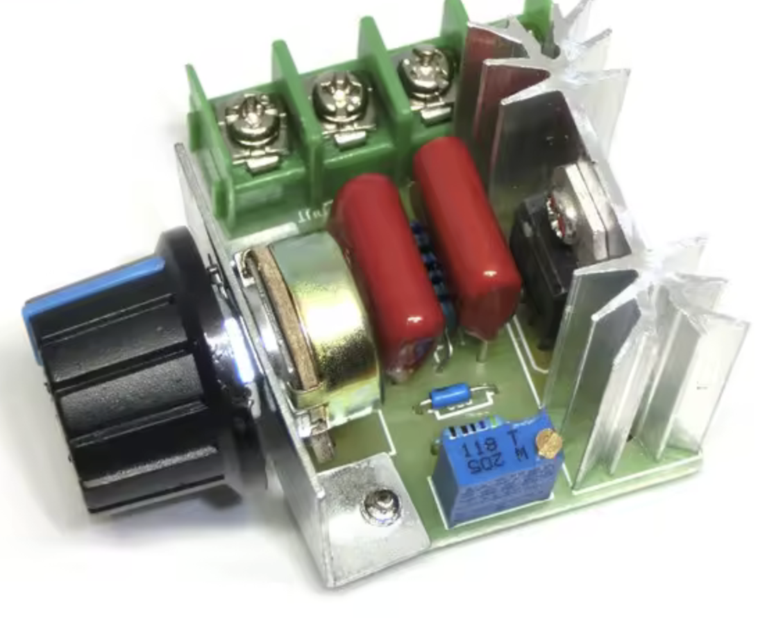

ich habe auf Aliexpress einen sehr billigen Dimmer entdeckt:
https://de.aliexpress.com/item/1005002971787215.html
Da sieht man auf den Bildern die Bauteile, es sind sehr wenige.
Ein Triac (?), zwei Widerstände, zwei Potis, zwei Kondensatoren und eine
Diode (?).
Aber keine Spule!
Ist das ein normaler Phasenanschnittsdimmer? Fehlt da die Drossel?
Das gibt doch dann immens viel mehr Oberwellen, dachte ich.
Ist das vielleicht gar kein Triac, sondern irgendein Leistungs-IC?
Gruß franc
Ja, daher sind diese Dimmer (Drehzahlregler) nur für induktive Lasten
aka Motoren und nicht für resistive Lasten wie Glühlampen oder Heizstäbe
(für die Impulspaketdimmung angesagt ist).
Willst du eine Glühlampe dimmen, sorge für eine ordentliche Spule.
Lies https://dse-faq.elektronik-kompendium.de/dse-faq.htm#F.25 ab
http://www.hoelscher-hi.de/hendrik/light/analogdimmer.htm (die es nicht
mehr gibt).
Vermutlich und ja. Da hat ein chinesischer Händler entdeckt, dass der
Kosten sparen kann, indem er "unnötige" Bauteile weglässt.
Wahrscheinlich auch das. Für die Einhaltung der EMV-Grenzwerte ist aber
der Importeur verantwortlich. Also derjenige, der das Teil aus China in
die EU bringt.

Interessanterweise wird offenbar der gleiche Artikel (selbes Bild) bei
ebay (aus DE) als "PWM Drehzahlregler 2000W, 50-220V/AC, 25A mit Kabel
Motor Speed Controller" verkauft:
https://www.ebay.de/itm/185825864227
PWM steht ja wohl eindeutig für PulsWeitenModulation.
Könnte das dann doch ein IC sein, das Bauteil mit Kühlkörper und kein
Triac?
Oder ist es einfach nur Werbesprache und schlichtweg falsch?
Ich hab jedenfalls mal so ein Teil bestellt und werde es dann
untersuchen. Bei Ali ("AC 220V 2000W SCR Spannungsregler Dimmen Dimmer
Motor Drehzahlregler Thermostat Elektronisches Spannungsreglermodul"),
nicht ebay.
von H. H. (Gast)
Genau so ist es.
von Heinrich K. (minrich)
Franc W. schrieb:
> Bei Ali ("AC 220V 2000W SCR Spannungsregler Dimmen Dimmer Motor
SCR = silicon controlled-rectifier, zu deutsch: gesteuerter/steuerbarer
Siliziumgleichrichter, in der Urform also ein Thyristor, später Triac
there-you-are: Fertig ist dein rein für Wechselspannung (AC) geeigneter
Dimmer.
von Axel S. (a-za-z0-9)
Naja, so eindeutig falsch ist es nicht. Phasenanschnitt ist ja eine
Art von Pulsweitenmodulation.

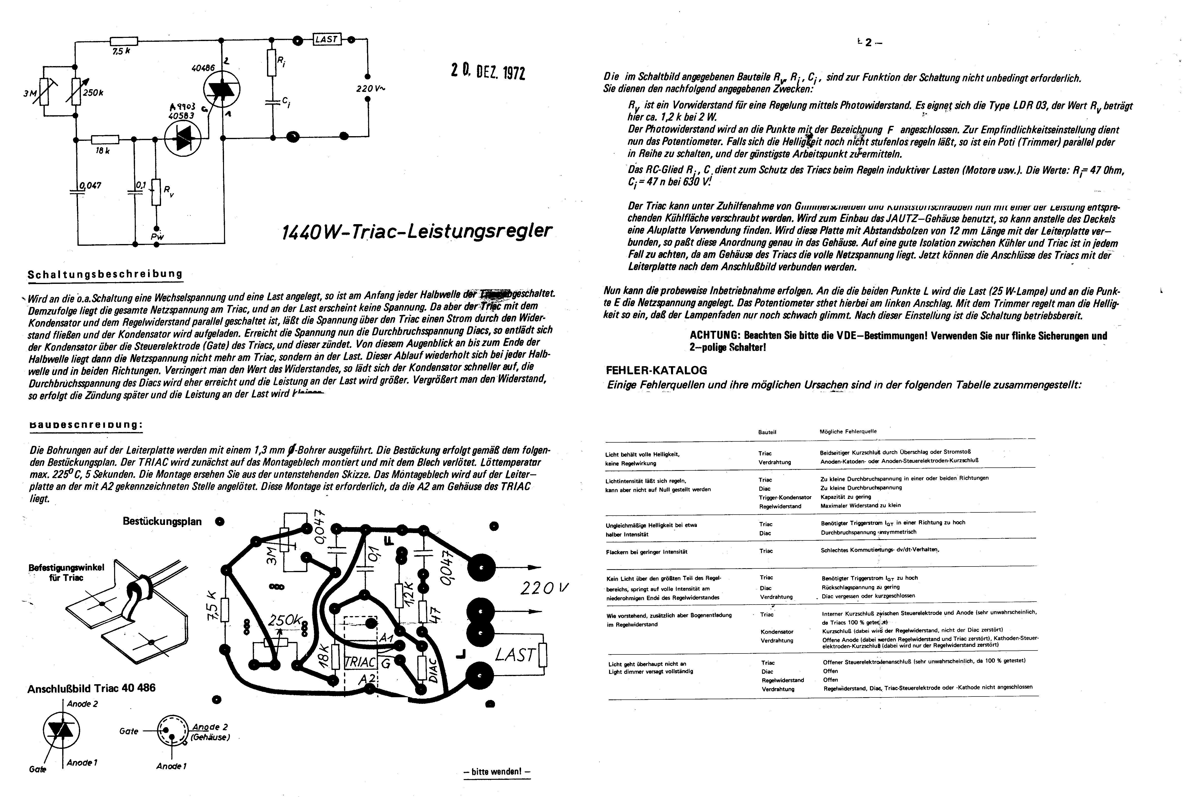

Mal wieder Blödsinn, Du scheinst zunehmend zu degenerieren.
Der klassische Dimmer, Anleitung eines Bausatzes von 1972, funktionierte
mit Glühlampen einwandfrei.
Bohrmaschine = induktiv dran, konnte gutgehen, aber gab auch gerne mal
Rauchzeichen. Das wird wohl Zufall gewesen sein, wie Last und Snubber
harmonierten.
von Michael B. (laberkopp)
Hat aber (meist in AudioVerstärkern) gestört wie Sau.
Damals gab es noch keine EMV Vorschriften, allerdings schon bessere
Dimmer mit Drossel.

von Manfred P. (pruckelfred)
Michael B. schrieb:
Natürlich hat der "gestört wie Sau", was der von Franc gezeigte Chinese
wohl ebenso tun wird.
Gestört hat mich Deine Behauptung, dass er für resistive Lasten "nicht
angesagt" sei bzw. für induktive Lasten passen würde.
> Dimmer mit Drossel.
Ja, als fertige Dimmer. Da war gerne lästig, dass man die Drosselspule
knetern hörte.
