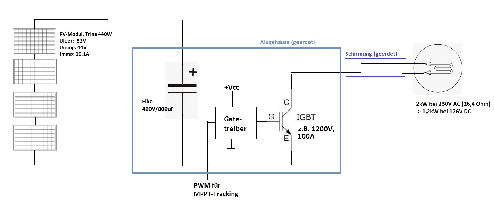

Rein aus technischem Interesse hab ich mir Gedanken zu einem möglichen
Selbstbau gemacht und habe deshalb mal ein kleines Schaltungskonzept
erstellt (siehe Anhang).
Für mich gibt es nun zwei Fragen, die mich brennend interessieren:
1. Wie ist dieser ELWA-Heizstab aufgebaut? Was ist das Produkt
schaltungstechnisch aufgebaut? Im Endeffekt wird die Spannung der
PV-Module in dem Gerät doch sicher auch nur gepuffert(über Kapazität)
und die Leistung des Heizstabs per PWM gestellt oder?
2. Würde mein sehr simples Schaltungskonzept(siehe Anhang)
funktionieren? Und wenn nein, wieso nicht? Was würdet ihr anders machen?
In meinem "bescheidenen" Konzept, habe ich einfach mal die erstbesten
Bauteile verwendet, die ich bei Reichelt gesehn habe:
Elko: BE LXS 820/400
IGBT: GD100HFU120C1S (etwas überdimensioniert)
Betrachtet werden müsste wahrscheinlich noch eine Entstörung durch
Sniffer und evtl. Ferrit.
By the way ... aktuell plane ich die Schaltung mit 4x 440W Modulen (weil
nur 4 Stück aufs Dach passen), was eine Nennspannung von nur 176V
ergibt. Der bereits exisiterende Heizstab würde dabei nur ca. 1,1kW
liefern, was natürlich nicht ideal ist - aber das ist an der Stelle
erstmal nicht relevant.
Wahrscheinlich macht ein Selbstbau keinen Sinn - mich würde eure
Einschätzung trotzdem sehr interessieren.

Mit PWM erreicht man kein MPPT.
Du brauchst zumindest eine Spule mit Freilaufdiode um einen step down
Wandler hinzubekommen, wir das auch der Elwa macht.
Dann fragt sich noch, ob der Heizstab DC mag. Innere Feuchtigkeit führt
mit DC zum schnellen durchgamneln.
Ja, und Entstörung ist bei den Leistungen und weiter entfernten Lasten
auch nicht so einfach, ein simpler Elko reicht da nicht um EMV
Vorschriften einzuhalten.
Du bist also noch extrem laienhaft unterwegs, du musst noch viel lernen.
Das bringt dann wenigstens Wissen, während 550€ für etwas warmwasser
sich nie armortisieren.
Wir sparen, koste es was es wolle !

einen gewöhnlichen Heizstab mit Gleichspannung zu versorgen geht nicht
lange gut; im Gleichstrombetrieb laufen chemisch-physikalische Prozesse
im Heizstabmaterial ab, die das Ding über kurz oder lang zerstören (bei
mir war einer schon nach einem Sommer hinüber)
Ein MPP Tracker kann nicht so einfach nur über einen IGBT mit PWM Signal
aufgebaut werden. Für MPPT brauchst du zum Beispiel (so macht man es
auch i.a.) einen DC/DC Wandler, der den Ausgangswiderstand über die PWM
Frequenz derart variiert, dass die Eingangsspannung dabei den kompletten
Arbeitsbereich durchfahren und damit den MPPT finden kann. Alles recht
aufwendig und nicht so einfach umsetzbar wie in deinem Schaltbild.
Aus den beiden genannten Aspekten würde ich deshalb eher einen günstigen
Inselwechselrichter nutzen, der hat AC am Ausgang, ist netzunabhängig
und hat einen MPPT. An diesen dann einen gewöhnlichen 230 V AC Heizstab
(gibts aktuell für 30-50€ bei Ebay) anschließen.

Das mineralische Isoliermaterial wird bei hoher Temperatur
elektrolytisch leitfähig.

Ich verstehe immer noch nicht, warum es nicht möglich sein soll, mit
meiner Schaltung, für eine bestimmte Bestrahlungssituation durch Auswahl
des richtigen Tastverhältnisses den MPPT erreichen zu können. Hierfür
muss ständig die Spannung am Kondensator gemessen (hat nen starken
Rippel von z.B. 2V) und der Strom der Module (max. 10A) gemessen werden.
Ich schildere kurz meinen Gedankengang:
Der Heizstab zieht bei 176V ca. 6,8A.
Ein PV-Modul ist ja eigentlich eine Konstantstromquelle mit variablen
Innenwiderstand.
Angenommen, die Sonneneinstrahlung ist mäßig und der MPPT der
Solarmodule läge ca. bei 170V und 3,4A.
Wenn der IGBT offen ist, lädt sich der C bis zur Leerlaufspannung von
208V (ist unwichtig). Angenommen man fährt den IGBT mit einer
PWM-Frequenz von 5kHz und einer Tastrate von 50%, dann pendelt sich die
Spannung am C z.B. irgendwo bei 170V ein.
Wenn der IGBT offen ist (0,1ms), laden die PV-Module den Kondensator mit
ca. 3,4A. Wenn das IGBT schaltet (0,1ms) zieht der Heizstab, ca. 6,8A -
die kommen zur Hälfte aus dem C und zur Hälfte aus den PV-Modulen.
Am C müsste eine Spannung mit nem großen Rippel zu sehen sein...
Angenommen ich kann mein Tastverhältnis in 1024Stufen einstellen und ich
fahre alle Stufen durch, messe zu jeder Stufe die Spannung am C und den
Strom den die Module liefern, dann kann ich doch einen MPPT ermitteln.
Die Schaltung ist natürlich kein DCDC-Wandler (was ideal wäre) sondern
nur ein schlechter "Leistungssteller" für ohmsche Lasten ...
Habe ich irgendwo einen gravierenden Denkfehler oder könnte das
prinzipiell funktionieren?

@TE: Wenn Du schon geren etwas probierst und derart solide bauen willst
via MPPT etc,
dann wäre auch eine dem DC nachgeschaltete  einfach H-Brücke die
10...100Hz (es kommt definitv nicht auf die genaue Frequenz an), welche
DC nach AC umsetzt und Dir so auch einen einfachen niederpreisigen
AC-Heizstab ermöglich. Denn dann ist DC-elektrolyse/ionenwanderung nicht
mehr das Kernproblem.
Nebenbei bemerkt:
Sollte die hohe Spannung dich stören: Statt 4s1p kannst Du Deine Module
auch 2s2p verschalten ... wären (in de spitze) ca. 75V/30A die Deine
H-Brücke können müsste. Diese Werte: Durchaus nicht superkritisch zu
handhaben.

Schau in das Datenblatt des Elkos den du verbauen willst, wie viel
Ripplestrom der verträgt. Die Elkos die ich gesehen hatte haben bei
weitem nicht so viel vertragen als die PWM an Ripplestrom verursacht. Da
wurde mir klar warum das so nicht gemacht wird.
MPPT könntest du theoretisch auf diese Weise schon hin kriegen.
Du könntest die Verschaltung dynamisch ändern und so eine Art grobe MPPT
machen.

danke für die zahlreichen Antworten und die lebhafte Diskussion!
@marsufant: Danke für die Tipps. Ja stimmt, das ganze mit niedrigeren
Spannungen und dann gleich als H-Brücke zu realisieren, wäre wohl das
sinnvollste.
@randy: Ah, das mit dem Ripplestom hab ich nicht bedacht. Falls ich das
Ding doch noch baue, werd ich das mal checken ;-) Das mit der
"Umschaltung" der PV-Module is ja auch ne pfiffige Idee. Ich hab
gesehen, dass es auch Heizstäbe mit drei verschiedenen Heizwendeln gibt,
welche man je nach Leistungswunsch verschieden kombinieren/ansteuern
kann.

von Christian M. (likeme)
Einfach mal probieren und sehen wie einem die PV Module verrecken ;-)
Dann MPPT verinnerlichen und alle Pläne verwerfen weil es zu teuer wird.
von Raphael Z. (raphaelz)
@likeme: Woran genau sollen die PV-Module verrecken? Es ist garnicht so
einfach ein PV-Modul zu zerstören ;-)
MPPT hab ich von der Programmierseite her recht gut verinnerlicht. Ich
habe für meine Masterarbeit ein Gerät zur Bestimmung der
Leistung/Wirkungsgrades einzelner PV-Zellen gebaut. Das ist nicht das
Problem.
In meiner ursprünglichen Frage, ging es eigentlich "nur" um die
Leistungselektronik.
ein Bastelfreund hat es, entgegen meiner Warnungen, probiert 7 Platten
in Reihe und dann 230V Heizstab mit 1000W. Eines morgens waren dann in
einer Platte Löcher in einzelnen Zellen. Er wollte es auch nicht
glauben, dachte an einen Steinewerfer. Nochmal probiert, nächste Platte
defekt....
Schließ mal eine Platte an 10R und gugg mit der Wärmebildkamera drauf,
dann geht dir ein Licht auf. Die Hand als Wärmefühler reicht auch! Der
Ri variiert mit der Leistung. Die Spannung geht bei bisserl Licht
schnell hoch auf Umax, der Strom wird von der Lichtstärke bestimmt. Das
ist ein Problem für einen Heizstab der andersrum funktioniert. Die PV
Heizmodule die es zu kaufen gibt haben eine MPPT Schaltung in der
Steuerung.

Der einzige Weg ist ein step down per MPPT, der liefert dann eine
variable Spannung (keine 230V) an den Heizstab, tunlichst noch
polaritätswechselnd.
Nein, Phasenanschnitt oder PWM ist KEINE variable Spannung, dazu muss
das Signal noch gefiltert werden.
Eas lernt man eigentlich noch an einer Uni
Es ist nicht gut mit einem IGBT GND zu schalten. Du generierst dort (von
dir genannt "C") beträchtliche Spannungspulse die die Systemspannung
übersteigen oder vervielfachen werden.
