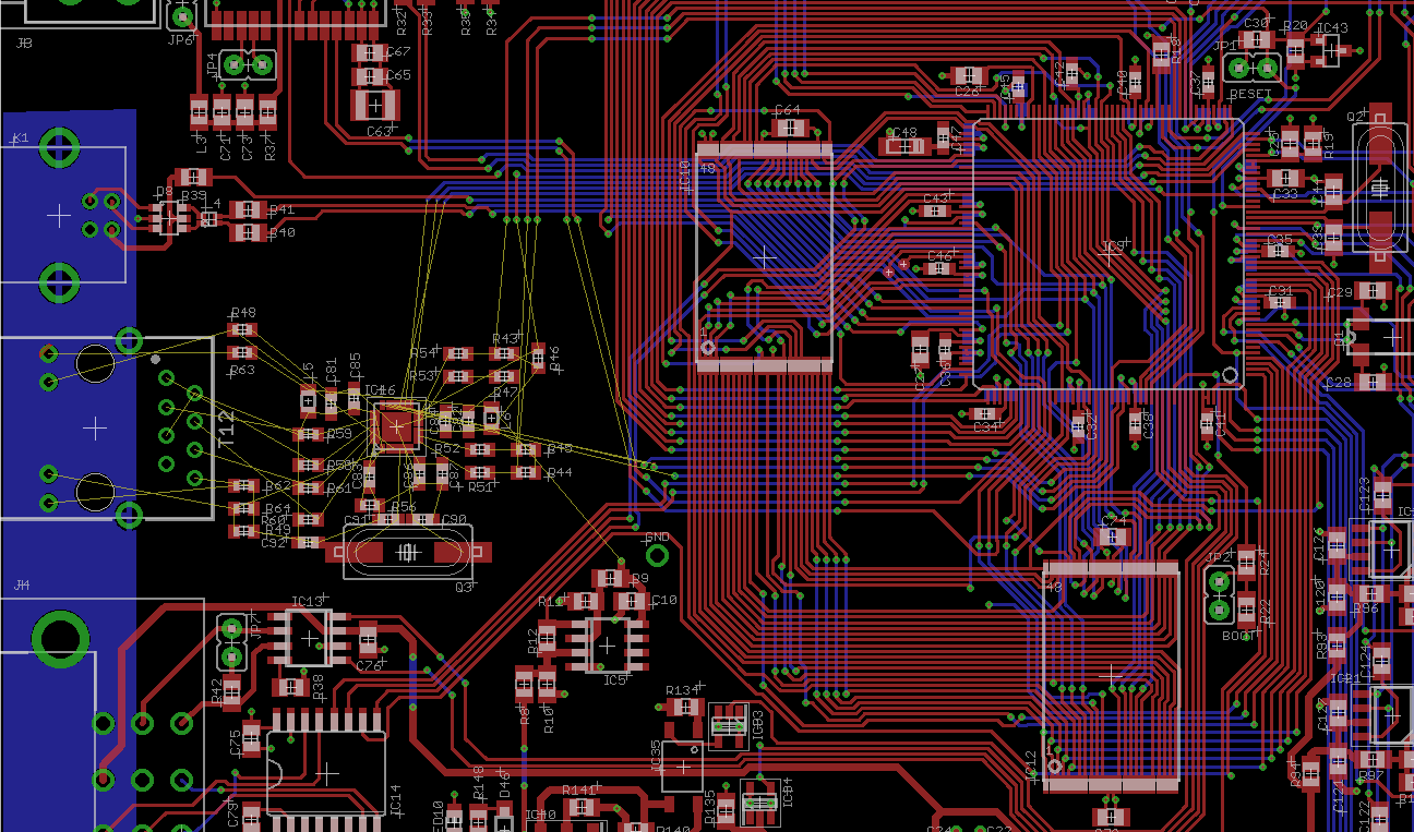

ich habe ein Bild von meinem aktuellen "Problem" angehängt.
Auf der rechten Hälfte im Bild sieht man einen STM32F407 mit externem
Flash und externem RAM. Das Board ist aktuell 4 lagig.
Das Layout von CPU, Flash und RAM läuft schon in anderen Projekten, und
hat auch bisher die EMV Prüfungen bestanden. Layer 2 (GND) und Layer3
(+3V3) sind ausgeblendet.
Was jetzt neu hinzukommt ist ein LAN8742A Ethernet PHY, welcher über
RMII mit dem STM kommunizieren soll. -> Im Bild der Bereich mit den
Airwires.
Grundsätzlich bekomme ich die Leitungen vom RMII Interface nicht mehr
sauber - damit meine ich ohne einige Lagenwechsel und
Durchkontakierungen - in die 4-Lagige Platine, da der Speicherbus viel
Platz benötigt.
Ich habe jetzt überlegt, auf ein 6 lagiges Design umzustellen.
Ich bin aber trotzdem unschlüssig, welche Signale ich auf welchen Layer
legen sollte. Ohne Durchkontaktierungen geht es nur auf TOP. Welche
Signale sollte man bevorzugen?
Ich wäre über alle Tipps und Inspirationen sehr dankbar!

Bei 100 Mbit/s muss man sich doch noch nicht so sehr zieren. Die Wege
sind elektrisch kurz (kleiner Lambda/10), nur dafür würde ich keine zwei
Lagen mehr spendieren.
Ansonsten klar, Innenlagen brauchen halt Vias, geht nicht anders. Wir
hatten früher in der Firma mal eine 6-Lagen-Platine, da war die durch
die Vias beanspruchte Fläche schon ein nennenswerter Anteil, und an
manchen Stellen wurde es genau deshalb auch eng (blind oder buried Vias
kosten halt ein ganzes Stück mehr).

Vor allem sehe ich das "Problem" des OP nicht. Er kommt doch ohne
weitere, und vor allem mit weniger als jetzt im Layout vorhandene
Durchsteiger als er jetzt hat zu seinem PHY...

Ich werde bei 4 Lagen bleiben und versuchen das Ganze so gut es geht zu
optimieren.
Habe etwas weiter Überlegt, und werde es schaffen, die Ref-CLK, RX[D0:1]
und CRS ohne Lagenwechsel auf TOP zu routen. Bei TX[0:1] und TX_EN
müsste ich einmal ein Stück auf Bottom unter dem Speicherbus durch. Habe
die betreffende Stelle eingezeichnet. Ist von eurem Gefühl her
hinsichtlich EMV vertretbar, oder könnte es Probleme mit zu hoher
Abstrahlung geben?
Danke und Viele Grüße,
Markus

Da liegt doch GNG  und VCC plane dazwischen.
Was soll da passieren ?

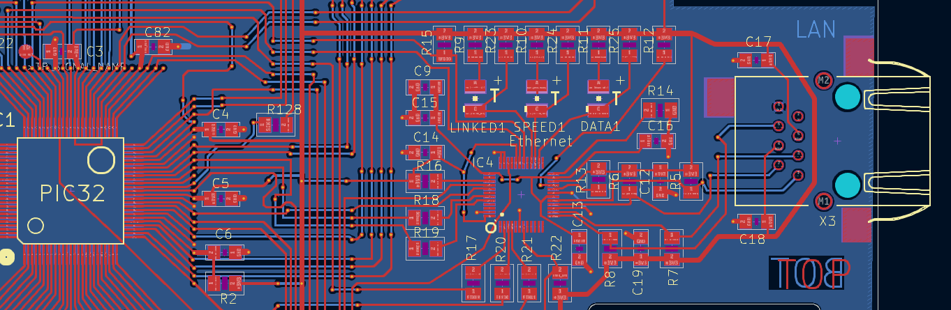

Als Anlage mein Layout auch mit einem 50MHz PHY im RMII  Modus.
Auf einer Leiterplatte mit 2 Lagen !

Lagenwechsel für die Signale sind gar nicht so schlimm wie man meint,
was aber immer vergessen wird ist der Rückstrompfad, denn der muss bei
einem Signalwechsel von TOP auf BOT von Lage 2 (GND) auf Lage 3 (VCC)
wechseln.
Dafür braucht es Stitching Caps in der Nähe des Vias, sonst spannst du
eine schöne Stromschleife bis zum zufällig nächstgelegenen Kondensator
auf, das bringt dir Abstrahlung und SI-Probleme.
Weiterhin musst du drauf achten, dass keine schnellen Signale über einen
Schlitz in VCC geroutet werden, falls deine Versorgungslage nicht
durchgängig ist. Wenn sich das nicht vermeiden lässt, ist ebenfalls ein
Kondensator für den Rückstrom zwischen den beiden Potentialen
vorzusehen.
Ich denke, du kannst bei 4 Lagen bleiben, auch wenn dieses kurze
"Abtauchen" auf eine andere Lage, um andere Signale zu kreuzen, unschön
ist. Das lässt sich durch Vorzugsrichtungen auf den Lagen vermeiden, wie
das im konkreten Design umzusetzen wäre sieht man aber erst, wenn man
selbst am Layout sitzt ;).

@Holger: Was für Werte sollte man für Stitching Caps wählen?
Wie genau sollte man die Leitungslängen beim RMII Interface angleichen?

Ist unkritisch, ich nehm für gewöhnlich 10nF oder was halt eh schon in
der BOM ist.
