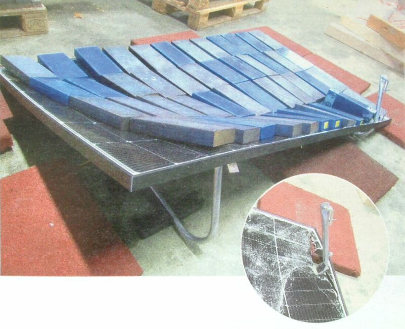

im aktuellen Heft der Stiftung Warentest (06/2025) ein Wettertest von
Balkonkraftanlagen. Fünf von acht der getesteten Anlagen sind
durchgefallen (bzw. durchgebrochen) und können deshalb nicht empfohlen
werden.
Kann man einen Wettertest (Bild) so simulieren?

von Troll A. (trollator)
Sicherlich nicht komplett. Aber der gezeigte Aufbau eignet sich sicher
um die Schneesicherheit zu prüfen. Für Sturm wäre wohl ein anderer
Aufbau nötig.

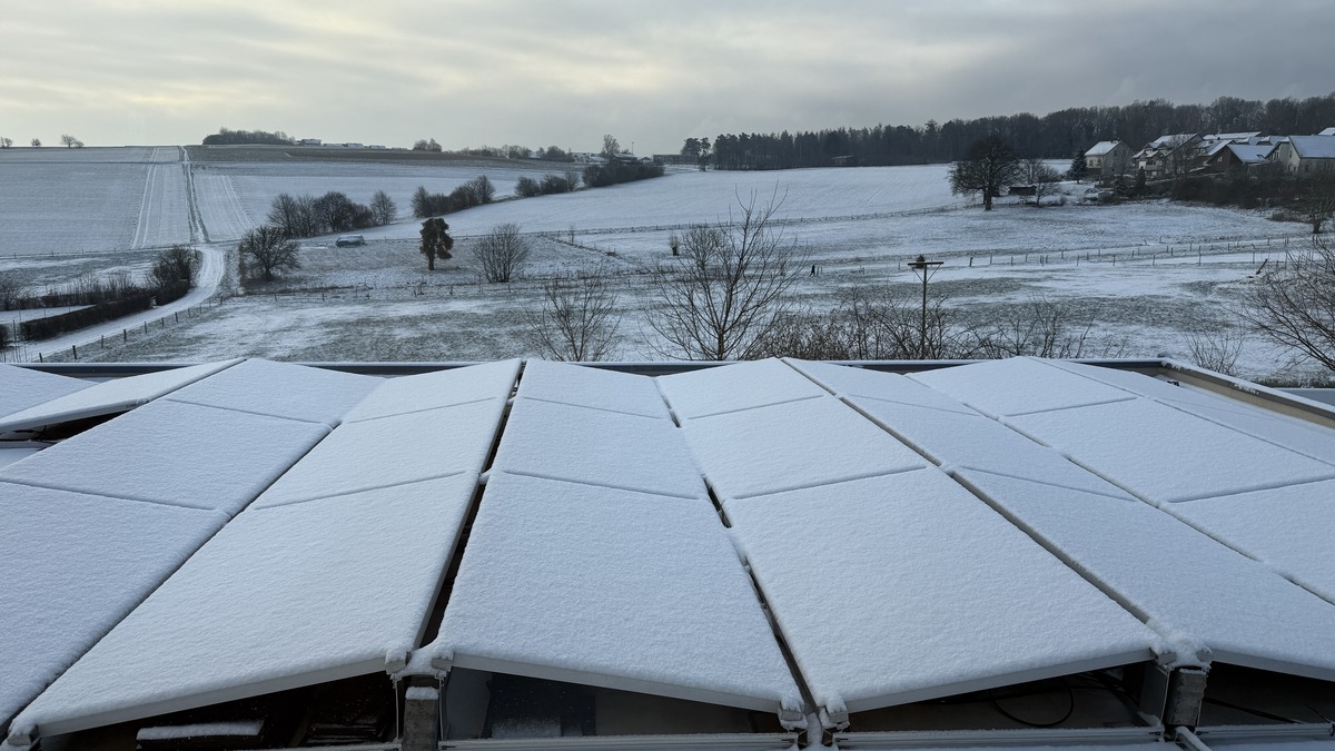

Schneelast bei mir:
(Das entspricht einem Gewicht von ca. 60,07 kg pro m².)
https://www.panelsell.com/schneelast-berechnen
Bei mir kommen da 156kg/m² bei raus. So viel Schnee hatten wir hier seit
der letzten Eiszeit nicht mehr.
von Udo S. (urschmitt)
Uwe D. schrieb:
> Die Schneelast sehe ich eher als echtes Randthema
Ist genauso so wichtig.
Erst 20cm Neuschnee und dann Warmfront und ordentlich Regen drauf.
Passiert selten aber passiert. Selbst bei uns in der Rheinebene.
Ich habe von Vordächern schon 20cm hohen nassen Schnee runtergeholt.

Wind ist definitiv ein großes Thema, ja. Aber auch die Schneelast würde
ich nicht ganz unterschätzen. Ich hatte auch die letzten jahre immer mal
wieder 20-25cm auf dem Dach liegen (Kein Pulverschnee) und wohne noch
nicht mal in den Alpen.

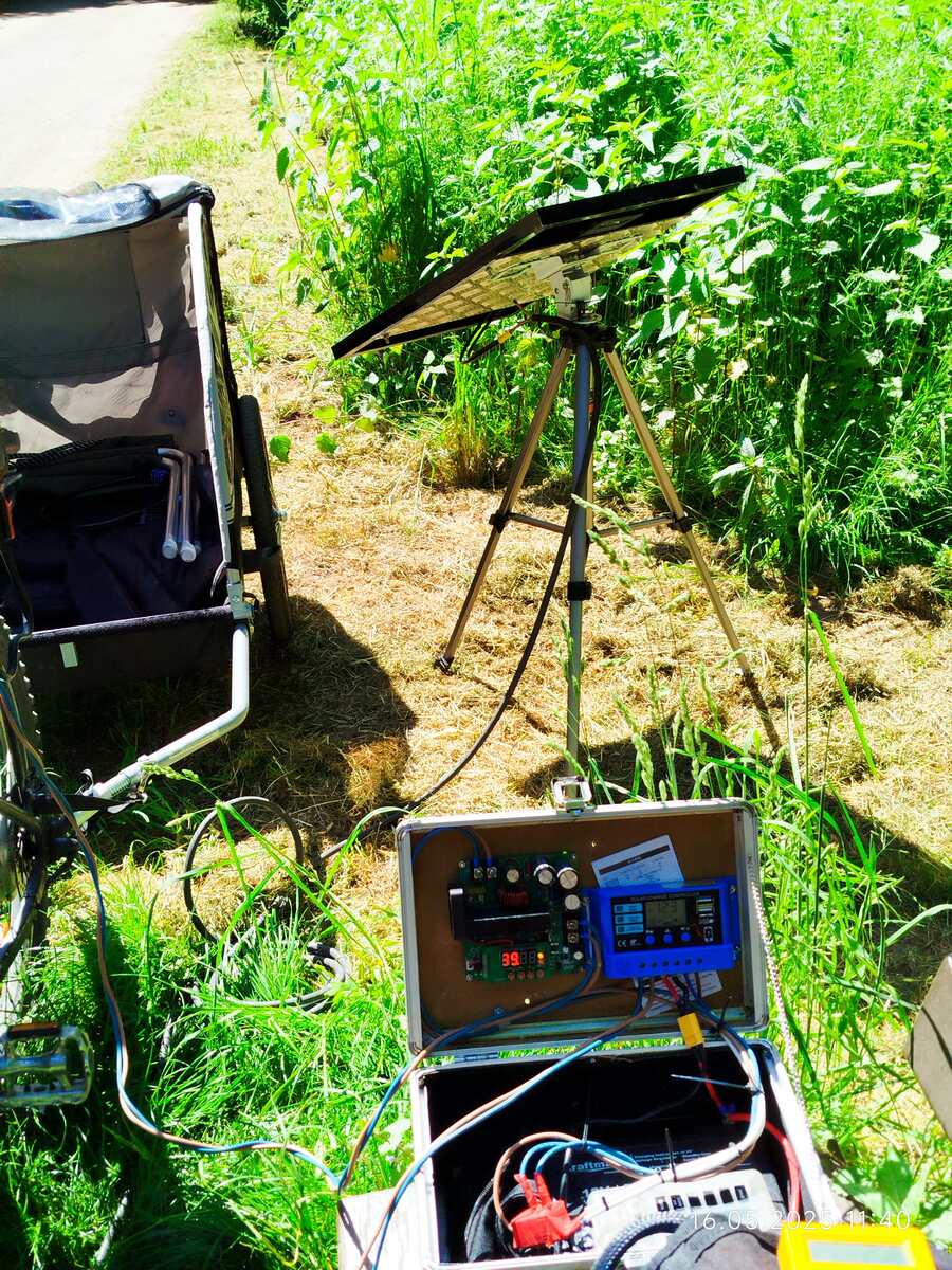

von Kilo S. (kilo_s)
Heute war Unwetterwarnung bei uns.
Ich find meine Mobile Lösung daher ziemlich gut.
Für den Balkon könnte man doch ebenso eine Lösung finden die sich
schnell und sicher Anbringen und Entfernen lässt.
Zumindest das die Zellen innerhalb des Balkon stehen und keinem
Passanten auf dem Kopf landen.

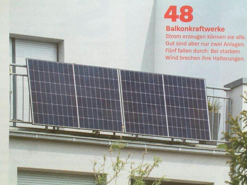

von Hans H. (wen_h)
Der Test bezog sich auf den Wind. Zitat: "Bei starkem Wind brechen ihre
Halterungen", siehe Text im Bild oben.
Im Artikel werden zudem mehrere Bilder gezeigt, wie die Montage am
Balkon erfolgt, eines davon siehe oben. Bei solch einer Montage werden
sich kaum 20cm Neuschnee absetzen.
Die Frage bleibt, inwieweit man bei Montage am Balkon einen starken Wind
mit 48 Ziegelsteinen auf einem nahezu plan liegenden Modul simulieren
kann.

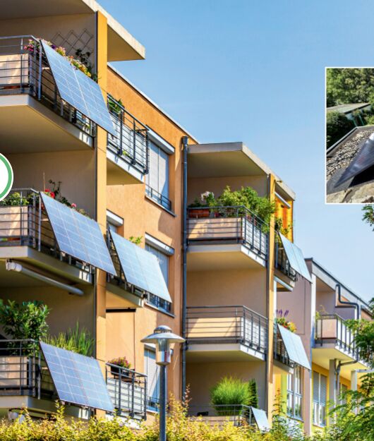

Ich fand den Test ehrlich gesagt nicht so überzeugend. Das Windlast-Bild
mit Steinen, na ja.
Die Bild-Illustrationen in dem Bericht fand ich ganz schön waghalsig:
die Bilder zeigen Balkonkraftwerke, die angewinkelt befestigt wurden,
ebenso aufgeständerte Dach-Module.
Genau das ist eine der Hauptbedrohungen: dass der Wind unter das Modul
greift. Eine Warnung vor diesem grundsätzlichen Problem habe ich im Text
schwer vermisst. Es wurde so dargestellt, dass das Problem die schlechte
Qualität der Halterungen ist.
Wenn man sich dagegen Auslegungswerkzeuge von PV-Montagesystemen
anschaut sieht man, dass die bei Aufständerung oft Windleitbleiche
vorsehen. Die Ballastierung ist abhängig von Windlastzone, Attika-Höhe
und Griffigkeit des Dachs. Wand-Montagesysteme sind dort flach.
Zumindest so viel Kontext hätte ich in dem Test erwartet. Was hat denn
der Leser sonst von dem Test?

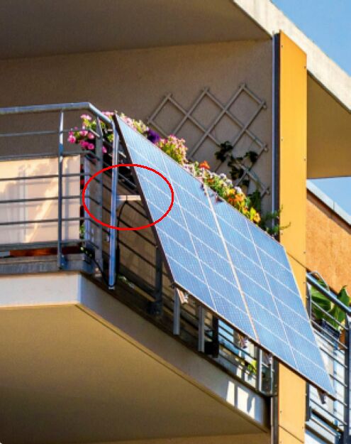

>> wie die Montage am Balkon erfolgt,
Die werden noch schneller brechen, wenn diese nur punktförmig befestigt
sind und dynamische Lasten wirken. Das ist bei Sichtschutzwänden im
Garten ganz genauso.
> Gibt das eigentlich keine seriösen Solarpanele in schmal, nur etwa 40cm
> breit?
Was soll das bringen außer weniger Effizienz und erhöhte Kosten? Einfach
sachgerecht befestigen.
Und den Spruch: „Es gibt immer Jemanden, der eine Sache noch billiger…“
muss ja im Normalfall niemand erklärt bekommen….

Sehe ich ähnlich. Wären die 48 Steine zufällig etwas dicker gewesen,
wären alle Anlagen zusammen gebrochen und damit alle Anlagen mangelhaft.

Seid doch froh daß es überhaupt gemeinsame "Randbedingungen" gibt! Ob
die nun absurd sind oder nicht: wenn jeder Hersteller denselben Test
machen muß kann man wenigstens vergleichen.
Für PV Panele gilt es die IEC 61215 die ausdrücklich eine FLÄCHENLAST
für den Test vorschreibt. Warum also nicht passende Ziegelsteine
gleichmäßig verteilt?
Wenn jemand eine bessere Idee hat, gerne: nur muß sie/er dann nur ein
paar dutzend Hersteller von "seiner" Testnorm überzeugen. Viel Spaß :-))
Das Bild zeigt anschaulich warum der Schnee liegen bleibt. Das waren im
Bild nur ein paar cm aber es werden hier auch gern erheblich mehr :-)
Das kann gar nicht sein, denn wir haben Klimakatastrophe und werden auch
im Winter verbrennen. Es gibt große Städte im Süden, die haben bereits
den Winterdienst abgeschafft, naja nicht ganz, aber nahezu. ;)

Dazu passt gut das Intro-Foto des Tests mit den schwindsüchtigen Streben
(im roten Kreis). So oder so ähnlich sehen die Montagen üblicherweise
aus. Da erscheint mir die "Rosskur" mit den 48 Steinen doch etwas
weltfremd.
von Uwe D. (monkye)
Unter dem Panel sind ja Profile. Wenn die an mehreren Stellen ordentlich
verschraubt sind und die Stütze mit einer geeigneten (scherfesten)
Schraube beidseitig gesichert ist, da sehe ich dort erstmal kein großes
Problem. Hauptsache das Geländer hält das (dynamische) Gezerre bei Sturm
mit entsprechenden Böen auch aus.
von Hans H. (wen_h)
> ordentlich verschraubt sind ...
Die Profile sind einmal oben verschraubt und werden dann auf halben Weg
über eine Strebe ausgestellt. Die Konstruktion würde ich gerne mal auf
dem Boden aufstellen und die Module mit besagten 48 Steinen beschweren.
von Christian R. (supachris)
Hans H. schrieb:
> Markus L. schrieb:
>> Auf ein 1,7x1,3m² großes Photovoltaikmodul wirkt bei 100km/h Wind eine
>> Last von bis zu 110kg.
> weltfremd.
Das sieht mir eher nach Item Profil aus, wie auch die Profile hinter den
Modulen. Die sind schon sehr stabil. In der Proportion würde ich auch
schätzen, dass das 40er sind.
von Hans H. (wen_h)
Mag sein.
Nach meiner Einschätzung sind die Module auch zu groß. Denn genau
betrachtet liegt ein Modul an 4 Punkten auf, jeweils zwei am Ende der
längeren Seite. Packt man also flächig Steine drauf, trägt einzig die
Glasscheibe. Hier wundert mich nicht, dass die meisten Scheiben
gebrochen sind.

von Uwe D. (monkye)
Hans H. schrieb:
Das ist aber nicht der vorgesehene Verwendungsfall. Kein Mensch kommt
auf die Idee, einen PKW auf die Seite (Fahrer- oder Beifahrerseite) zu
legen und dann den Crashtest am Dach auszuführen und dann zu sagen
„durchgefallen“.
Aufständerungen aus dem gewerblichen Bereich befestigen i.d.R. immer so,
dass einwirkende Kräfte auf alle tragenden Rahmenteile wirken.
Um da jetzt mal den Bogen wieder zum Eröffnungsbeitrag wieder
herzustellen: Eine Windlast wird bei der Art der Aufständerung nie zu
erwarten sein (Fallwinde, haha). Und beim Thema Schnellast würde ich
sagen, dass das Foto nahelegt, die Schraube oder der Winkel hat versagt
(Eine Standardschraube M6 trägt ca. 70kg).
Egal wie, günstig und billig sind zwei verschiede Dinge. Und der
Besteller muss selbst daran denken, unter welchen Umständen er das
Produkt einsetzt.
BTW: Oder kommt Stiftungen Warentest zum gleichen Ergebnis, wenn Zelte
getestet werden?
Rainer W. schrieb:
> Die sieht so aus, als ob sie schon bei einer Böe von 10m/s selbständig
> ihre Windlast reduziert ;-)
Bisher noch nicht. Und hier pfeift es ab und an ganz gut auf dem Balkon.
Ist aber explizit auf Schönwetter und niedrigstes Gewicht ausgelegt!
Also selbst wenn sie bei Wind kippt (wird sie irgendwann sicher) ist das

von Hans H. (wen_h)
Stimmt. Aber bei der Anbringung am Balkon und der Ausstellung wie in den
beiden Bilder kann der Wind bei einem Sturm mächtig angreifen. Wie will
man hier testen, ob die Halterungen einem Sturm standhalten?
Überhaupt ist der Test etwas seltsam: Man schreibt, man testet
Balkonkraftwerke und bebildert den Artikel entsprechend, kauft und
testet aber in Wirklichkeit Anlagen für die Flachdachmontage. Den Beweis
führt man dann damit, dass man die Module auf Flachdach-Halterungen
aufständert und selbige mit Steinen belegt. Ich meine mal, dass die auf
dem Flachdach gemachten Erfahrungen nicht auf eine Montage an der
Balkonbrüstung übertragbar sind.
Also weiß der geneigte Leser nach dem Studium des Artikels nicht, ob die
Halterungen für die Montage an der Balkonbrüstung ausreichend stabil
sind.
Irgendwie am eigentlichen Thema vorbei. Denn ein Kaufinteressent, der
ein Balkonkraftwerk kaufen und an der Balkonbrüstung montieren will, ist
nach dem Studium des Artikels keinen Schritt weiter.

von Hans H. (wen_h)
> werden.
In einem Youtube-Video wird dieser Belastungstest ebenfalls kritisch
gesehen. Die Belastung der Module sei zu hoch angesetzt. Der TÜV und ein
Ing. Büro sind der Ansicht, dass die Halterungen ausreichend stabil
sind:
https://www.youtube.com/watch?v=I60fRZnjQxk
Nachgesehen ergibt sich für die Windlast ein Wert von rund 60kg/m². Da
jedoch Windlasten häufiger auftreten und es
Materialermüdungserscheinungen gibt nach sehr vielen Lastwechseln, liegt
daher der Mindestwert zwischen 200 bis 300 kg/m² für eine einmalige
statische Belastung den das Panel vertragen muss. Das müssen  auch die
Halterungen des Panels abkönnen.
Der Faktor kommt analog aus dem Zusammenhang, den die Wöhlerlinie
beschreibt zur Unterscheidung von Kurzzeit-, Zeit- und Dauerfestigkeit.
Daher ist der Versuch mit solchen Lasten gar nicht so abwegig. Also 200
bis 300 kg/m² an Ziegeln kann man auf die Panele Legen in Gebieten der
Windzone 4. Die Übersichtskarte der Windzonen befindet sich in der
Anlage zur DIN 1991-1-4.
> gesehen.
Kannst ja mal vergleichen die Werte aus dem Test, des Videos und den
oben bestimmten Werten.

von Lu (oszi45)
Wenn man sich die Befestigung genauer ansieht, liegt die Last natürlich
außen auf 2 Punkten. Dann hängen die Module garantiert schon mit ihrem
Eigengewicht durch. Dann kommt noch die Testlast hinzu. Das ist
ungünstig befestigt.
Was ich an diesem Test auch für komisch finde, daß dabei das Modul
selbst zerstört wurde und nicht nur die Halterung. Wie soll ich jetzt
bitte einen Test für eine Solarmodul-Halterung für voll nehmen, wenn
dieser sogar das Solarmodul selbst zerstört. Das ist doch weltfremd.
