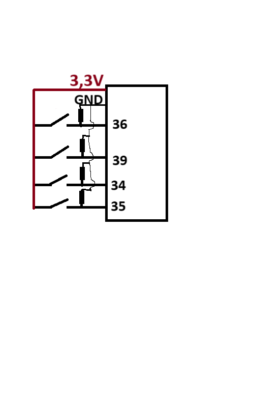

ich habe ein Problem mit der Tastenauswertung an einem ESP32-Wroom-32
Modul.
Ich habe 4 Taster (Pin 36, 39, 35,34) mit einem Pulldown-Widerstand
angeschlossen.
Das Problem welches ich habe ist, dass wenn ich einen Taster drücke,
alle anderen Taster den selben Zustand annehmen.

von Chandler B. (chandler)
Rolf schrieb:
> Wer wird dieses lange Programm studieren, wenn er statt Schaltplan nur
> eine Wischiwaschi-Aussage bekommt?
Anbei der Schaltplan
Jeder Taster hat seinen eigenen Widerstand.
von Anton V. (anton_elfi)
Erstmal direkt am µC Eingang messen, was bei Tastendruck passiert und so
Verdrahtungsfehler ausschließen.
Danach würde ich zur Not die KI über den Code befragen.
Viele Grüße!
von Peter D. (peda)
Wer soll mit den rausgerissenen Schnipselchen was anfangen können?
Benutzt Du eine Entprellib?
Poste einen compilierbaren Code (0 errors, 0 warnings) als Anhang, d.h.
nicht eingebettet!
Es sieht so aus, als machten unter RUNNING alle ifs das gleiche. Dann
ersetze das if-Monster durch eine Schleife. Das ist weniger Code, besser
zu verstehen und man muß es nur einmal lesen.
Tasten schaltet man vorzugsweise low aktiv. Dann besteht weniger Gefahr,
die VCC versehentlich kurzzuschließen.
