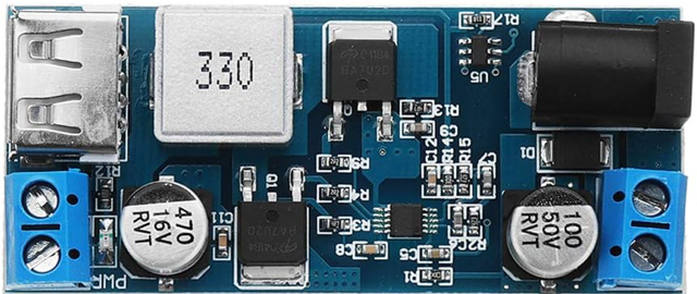

Ich habe ein Dreierpack dieses verbreiteten Spannungswandlers für kleine
WLED-Projekte online gekauft.
Der erste tat wie gewünscht, die Lampe die damit versorgt wird ist
bereits weitergegeben.
Die zwei anderen aus der Lieferung beginnen jedoch ab 1,7 Ampere zu
blinken, etwa 2 Hz.
Als Spitzenbelastung habe ich unter 3A, primärseitig liegen 12,8 Volt
an.
Da es schwierig wäre, die nun unvollständige Sendung zu retournieren,
wollte ich mich vorher schlau machen, woran das liegen kann.
Sollte mein Problem hier nicht hinein passen, bitte um Verzeihung!
Schöne Grüße!

Benenne die Halbleiter und die Maße der Drossel.
von Nemopuk (nemopuk)
Wird die Platine heiß?

Nein. Bis 1,7A normale Funktion ohne nennenswerter Erwärmung. Danach die
Ausfälle, keine weitere Erwärmung.

Anhand Angaben in Aliexpress ermittelte ich für das Modul:
step down wahrscheinlich AX3071, der 6poler ist ein "fast charge
recognition chip" RZC1572, Drossel 12,5x12,5 bis 13x13mm, D4184 (40V 50A
N-Fet)
gut Bilder:
https://de.aliexpress.com/item/1005006049939430.html?
AX3071:
https://datasheet.sisoog.com/file/7a657573/datasheet/04632ad764afc068942cd95182ed55b617183659.pdf
von Hannes J. (pnuebergang)
> N-Fet)
Dürfte hinkommen. Hier  https://www.edn.com/raspberry-pi-3/ hat jemand
folgendes gefunden:
D4184 Power MOSFETs
ZY3701, ähnlich CX8571 Step-down PWM Controller
RZC7512 (Schreibfehler statt RZC1572?), ähnlich CX2109A USB fast charger

Bei 33µ kann die Drossel durchaus 5-7A Betriebsstrom, bei dieser Bauhöhe
haben.
Ich vermute eher, das es ein Problem mit der Sense Erfassung gibt. Das
sind nur Milliohm und Millivolt. Wenn da die Masseführung räudig ist,
Messen die Hausnummern. Ich hatte bei einem eigenen 5A
Schaltreglerentwurf mal 10% Abweichung bei 5A - weil 200 mV am Sense
Widerstand abfielen, weitere 20 mV am Masse Leiterzug, weil das IC keine
gerennte Masse für Power und Sense hat. Sonst hätte man den Sternpunkt
am Messwiderstand zusammenführen können.

Ich hab ein Foto mit Seitenansicht gefunden, die Drossel ist ca. 7mm
hoch. Und es findet sich keine mit 33µH und ca. 13x13x7mm, die mehr als
3,7A Sättigungsstrom hat.
Gibt es:
Drossel: Draht; SMD; 33uH; lBetrieb: 4A; 53mΩ; ±20%; Isat: 5A
Gehäuseabmessungen
12,6x12,6x5,8mm
https://www.tme.eu/de/details/hpi1260-330/drosseln/ferrocore/
Und hier 7,5A:
https://www.tme.eu/de/details/hcm1a1307v2-330-r/drosseln/eaton-electronics/

Ist die Last denn konstant oder kann es sein, dass dort gepulst wird?
Vlt. hilft ja ein entsprechender Stützkondensator. Oder mal testweise
rein ohmsch belasten.

TDK SPM10065VT-330M-D | Inductor: wire; SMD; 33uH; 8.8A; 59mΩ; ±20%;
SPM; 10.5x10x6.5mm

Ich messe 12,8x12,8x6,0 mm

6mm

von Gerald B. (gerald_b)
Diese kleinen Chinamodule sind sehr auf Kante genäht. Kondensatoren und
die Induktivität an der unteren Grenze der AppNote, der Sättigungsstrom
der Drossel wird schon mal mit dem Betriebsstrom gleichgesetzt, der
Maximalstrom des Moduls wird aus dem IC Datenblatt 1:1 übernommen, die
dafür notwendige Kühlung bleibt aug Grund des gedrängten Aufbaus, ein
frommer Wunsch.
Die Module sind nicht schlecht, mal eben schnell was zu probieren, man
sollte die allzu optimistisch angebenen Parameter aber nicht im
Dauerbtrieb erwarten.
Die Module sind als Evaluationboard ganz okay, um zu lernen um ein IC
kennenzulernen. Ernsthaft anwenden würde ich dann das IC "bare Metal" in
eigenen, optimierten Entwürfen.
Auch die muß man erstmal ausgiebig testen und Erfahrung sammeln, wie man
die Wärme wegbekommt. Das kann dazu führen, daß es nicht beim ersten
Boardentwurf bleibt, sondern man weiter optimieren muß.
Eine Schaltung ist nicht nur eine Anhäufung von Bauelementen, das
Knowhow steckt im Board.
Sind die 9..36V überhaupt zwingend als Eingangsspannung, also lohnt es
sich, einen 5A Wandler auf einen so weiten Eingangsspannungsbereich
auszulegen oder tritt sowieso nur eine Spannung 20..36V oder 9..20V auf?
von Manfred (maanfred_w)
Ich war der Meinung, dass meine Anforderungen, nämlich nie über 3 Ampere
und die allermeiste Zeit unter 1 Ampere, dafür okay seien. Bei dem
funktionierenden Modul wurde auch bei längerem Betrieb mit 3 Ampere kein
Bauteil nennenswert warm.
Ich hatte 4 "Laptop"-Netzteile mit 13 Volt und 6 Ampere übrig. Nein, ein
Bereich von 9-18V zB tut es absolut auch. Damit wären viele "so
herumfliegende" Netzteile geeignet.
Hmmm.
Ich habe bestimmt noch einen 12V->5V Wandler aus einem PC-Netzteil
übrig, bei dem der Haupttrafo nur 12V erzeugt und die beiden kleineren
Spannungen mit einem zweiten Wandler aus diesen 12V erzeugt werden. Man
müsste probieren, ob diese Module mit 9..18V klarkommen und in den
Extrembereichen noch 5A liefern können ohne heiß zu werden.
Er braucht doch nur 3A (Spitze), dass sollten die China-Module
eigentlich problemlos schaffen. Ich würde sie einfach nochmal bei einem
anderen Händler bestellen.
