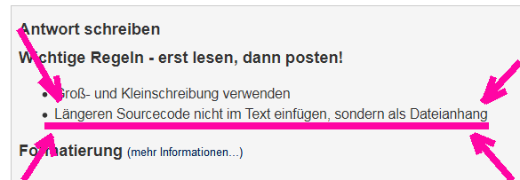

von Joachim B. (jar)
Alexander schrieb:
> Hallo,
Wichtige Regeln - erst lesen, dann posten!
    Längeren Sourcecode nicht im Text einfügen, sondern als Dateianhang
nicht verstanden?
von Alexander (alexdozer)
Ok entschuldigt wegen dem längeren Source-Code. Kann es jetzt leider
nicht mehr ändern. Werde nächstes Mal dran denken!

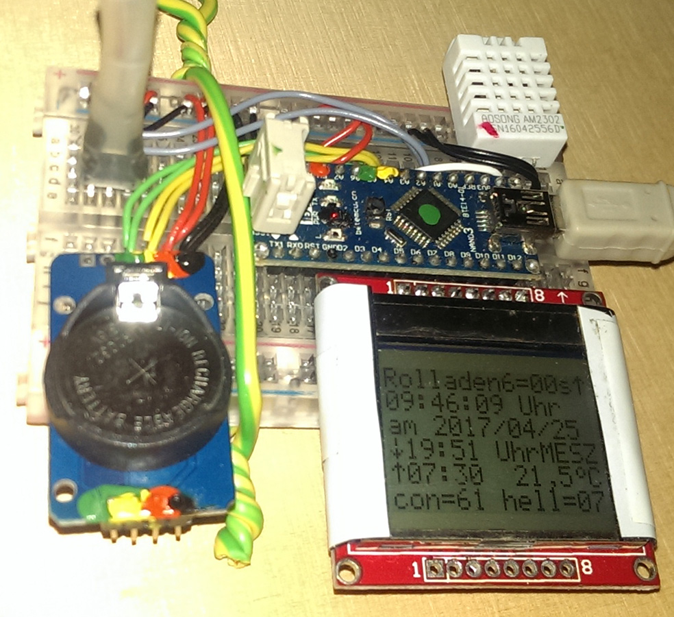

So kann man das auch formulieren. Zwar habe ich ein Frickelbrett (das
war mal irgendwoe mit dabei), aber ich habe schon Jahrzehnte vorher
gelötet.
So sah das bei mir in der Anfangszeit aus::
Beitrag "Re: Basteln für Alt und Jung"
Man kann aber das Frickelbrett auch als Chance begreifen. Als Chance, zu
verstehen, warum man Löten lernen sollte.
