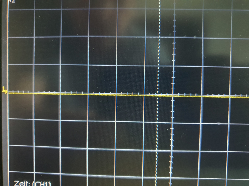

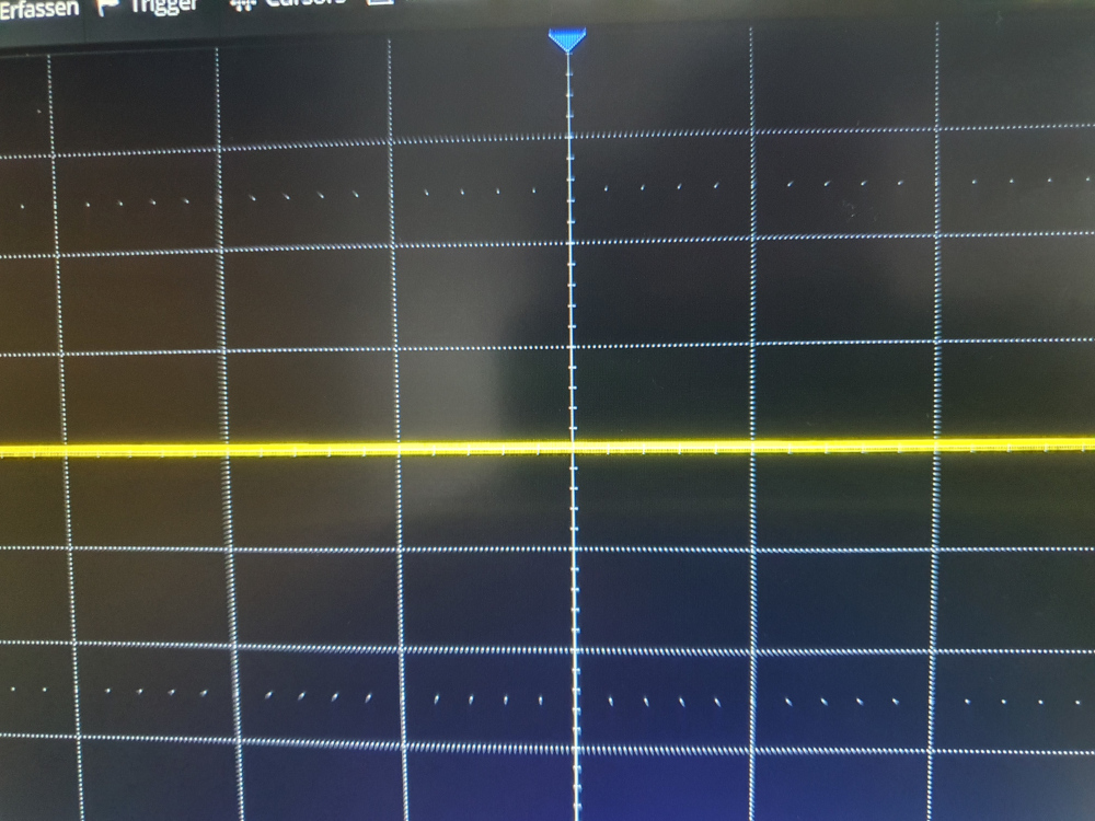

Gestern war ich bei einen Bekannten und habe mir sein SDS 5034X angesehen. Ich habe selbst habe noch ein HAMEG HMO 3522 (älter als 10 Jahre) Mir ist aufgefallen,dass die Nulllinie beim SIGLENT sehr breit und stark verrauscht ist (Eingang liegt auf GND).Die Nulllinie ist ca. 1,5mm breit. Bei meinen alten HAMEG ist diese wesentlich schmaler (unter 1mm) und nicht so stark verrauscht. Meine Frage : ist diese Darstellung der Nulllinie bei den neuen Oszis auf Grund des größeren Bildschirmes generell etwas breiter oder liegt eine Fehleinstellung oder Defekt am Gerät vor ? Ich persönlich bin daher eher etwas enttäuscht und hätte eine etwas schmalere und "schärfere" Nulllinie besonders in dieser Preisklasse erwartet. Ist dass bei diesen größeren Dugitalen "normal" und Stand der Technik ?

Zusammengefasst : alles normal und kein Defekt am Gerät und es liegt an der "mageren" Speicherausstattung des Oszis und man muss damit leben. Nachtrag : 20ms Time und Raster auf 2V eingestellt - Eingang liegt auf Grund. Nachleuchten (ist dass Persist ?) ist aus. Ich beleibe wohl bei meinen alten HAMEG so lange die Augen noch was sehen. Das SIGLENT ist für mich als Bastler auch preislich "to mutch" Schönen Brückentag noch !

das hat mit der Speicherausstattung nichts zu tun. Im übrigen ist der Speicher garnicht so mager ausgestattet.
Die Hamegs insbesonders die, welche noch aus der Zeit kamen, als Hameg noch eine eigenständige Firma war, hatten einfach bessere Eingangsteile und vermutlich auch bessere AD-Wandler. Bei den Hamegs hat man in der Tat das niederwertigste Bit toggeln gesehen.
Das Problem mit dem Rauschen des Strahles hatten die Agilent schon immer gehabt. Schon die HP54600 Serie hatte das Problem. bei der DSO 5000 und 6000 Serie war das Problem noch sichtbarer. Hier hilft wie schon geschrieben der High Resolution-Modus. Da ist der Strahl dann auch scharf, wie man es sich vorstellt.
Der Agilent DSO hat aber viele Vorteile gegenüber den Hamegs, auf die ich nicht mehr verzichten wollte.

Habe das mal an meinem R&S RTC1002 getestet; einmal bei 2V/div und dann bei den minimalen 1mV/div. Bei beiden Einstellungen ist der "Strahl" hier ziemlich schmal, Rauschen ist nicht wirklich zu sehen. Ob mit oder ohne Bandwidth Limit machte keinen erkennbaren Unterschied. Wird also vermutlich an der Qualität des Frontends (bzw. evtl. der A-D-Wandler?) liegen.

Vermutlich werden die AD-Werte schlicht mit "Null" multipliziert. Sonst würde man nämlich Rauschen sehen. Zu diesem Zweck gibt es /vermutlich/ die Stellung /GND/ beim Eingangsselektor.

Meinst du damit, die Eingangs-Einstellung im Menü (AC, DC, GND) ist auf "GND" gestellt (wie ich erst annahm) oder lediglich die Eingangs-BNC-Buchse ist kurzgeschlossen? Das ist natürlich ein großer Unterschied.
