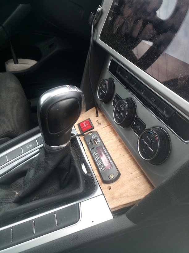

von Karl K. (leluno)
Tom schrieb:
> Bitte genauere Infos
ich hatte das Problem mit meinem alten golf Vii. Da hat das
Entertainment nicht richtig funktioniert, mp3-Dateien wurden immer mit
der ersten Datei auf dem Datenträger gestartet. bei Hörbüchern absoluter
Mist - man kommt nie zum Ende.
https://www.ebay.de/itm/396271959900?_skw=mp3+player+modul&itmmeta=01JWGA5GJM1YX6Z0GXD5JW2PKK&hash=item5c43a63f5c:g:iyEAAOSw2a5nxeDV&itmprp=enc%3AAQAKAAAA8FkggFvd1GGDu0w3yXCmi1e88ODQu9SScgwM%2BkqRXYbCCaaE5H1vF5gktjFXhXOfUweg71JtuLzzAS2rM%2FeEliadRSCobYyjc7hATx6GA%2FA5MMdrrsWa7Xf3jEZdx1eJxM81gVXuuGIFL%2FDlQQ8jczrAJmAeY6GpG6n0o0%2FPWUFxuHKCAHOgO4qrEeI8T1Mr6IlNRuwvRd0zlOYx6%2BmSkdym%2BUGlKXRvRVAAJyGqKMd0cZzWHogdswb1MkbirQqR2O9IcHBc5T1tNJHl08YzRez8DkiPku%2BND20kyzqJ49ph3RovxELnZqxPIOF4%2FxGKZA%3D%3D%7Ctkp%3ABk9SR-iJlorkZQ
springt zumindest zum letzten Track - ein Modul speichert auch die
Position im Track. Anschluss 12V + Audioeingang. Bei der Version fürs
Wohnzimmer kann man zwischen verschiedenen sticks wählen.
von René H. (mumpel)
Und da hattest Du 3 Radios im Auto, wie auf Deinem Bild?

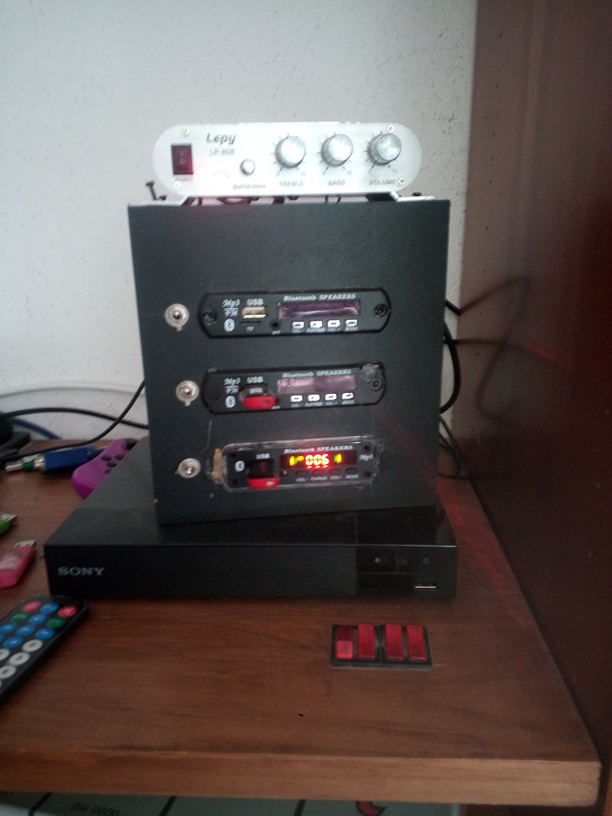

ist das so schwer zu verstehen? 3 module an einen audioeingang. jedes
Modul ein Schalter für die Stromversorgung. Es wird jeweils nur ein
Modul mit Strom versorgt welches dann den USB-Stick über den
Audioeingang wiedergibt.
Deinem Bild nach ja.
