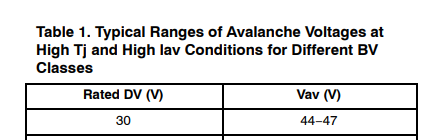

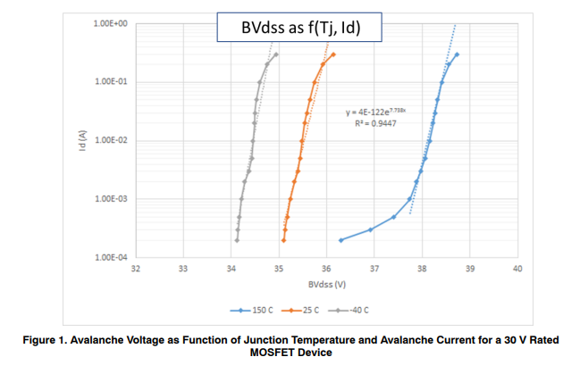

von Alfons H. (alfonshans)
Hier noch ein Ausschnitt von OnSemi.
Die Durchbruchsspannung nimmt mit der Temperatur zu. Zudem ist der
Durchbruch nicht wirklich linear und zeigt hier dann ein
Widerstandsverhalten. Um also in den Bereich zu kommen ab dem der Mosfet
wirklich geschädigt wird, muss die Spannung schon ziemlich hoch über die
Schwelle gehen.
