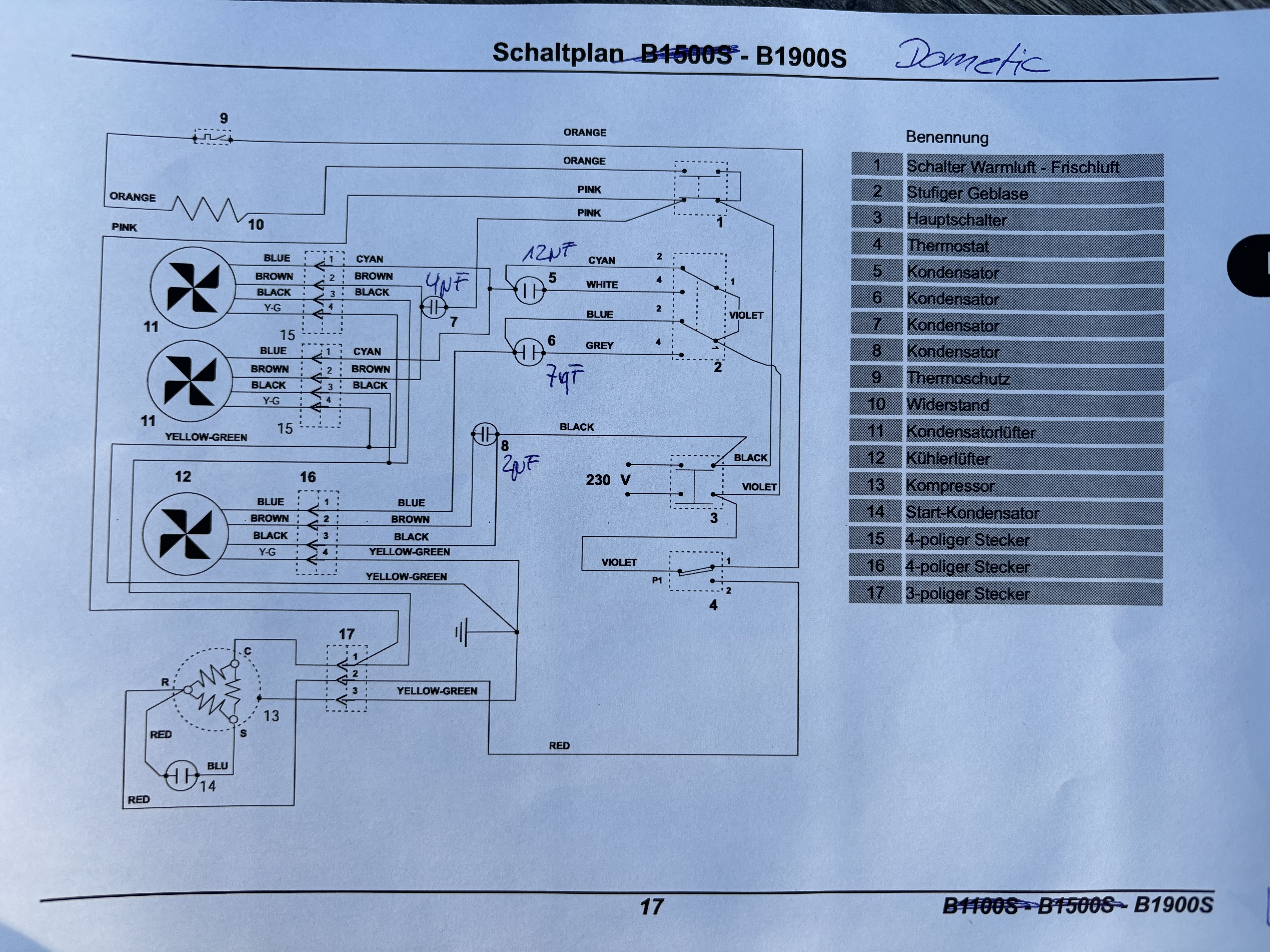

in unserem Wohnwagen ist eine Dometic B1900S Klimaanlage verbaut. Uns
ist die Lüfterdrehzahl sowohl in Stufe 1 und 2 jeweils zu hoch. Ich
frage mich, ob jemand anhand des angehängten Schaltplans sagen kann, ob
man zum Beispiel durch ein anderes Verhältnis der Kondensatoren (Nr. 5
und 6?) vor den Lüftern die Drehzahl reduzieren könnte? Ideal wäre die
Halbierung der Drehzahl jeweils in Stufe 1 und 2.
Ich freue mich auf das Feedback der Experten aus diesem Forum.
VG Christian

Durch die Kondensatoren kann man die Drehzahl nicht verändern.
Ich glaube auch nicht, daß das sinnvoll ist, die Lüfterdrehzahl zu
verändern. Das kann dann recht schnell Probleme mit Vereisung geben.

Den 7µF durch neuen 4µF und den 12µF durch den 7µF ersetzen und
probieren, ob es langsamer läuft wie gewünscht.
Jo, oder ob man nach ein paar Minuten Betrieb 'ne Nebelmaschine und
passenden Ersatz für die Lüftermotoren hat. Nicht jede ChatGPT-Idee ist
eine gute Idee.
Wenn man die Drehzahl solcher Motoren wirklich ändern möchte, dann mit
Stufentransformator die Betriebsspannung absenken (falls die Motoren
darauf ausgelegt sind, mit hohem Schlupf zu laufen - wenn nicht werden
sie heiß) oder was deutlich besser wäre und garantiert funktioniert, mit
einem kleinen Frequenzumrichter.
Aber ich sage es nochmal, die Luft-Wärmetauscher des Kältekreislaufs
sind auf einen bestimmten Luftdurchsatz ausgelegt. Wenn man diesen stark
verringert, gefriert die Luftfeuchtigkeit an der kalten Seite und setzt
das Ding zu oder die heiße Seite überhitzt. Die Drehzahl des nicht dafür
gebauten Kältemittelverdichters darf man wenn überhaupt nur in sehr
geringem Maße reduzieren, sonst gefährdet man die Schmierung und den
Öltransport durch den Kältemittelkreislauf. Ein defekter Verdichter ist
bei solchen Anlagen ein wirtschaftlicher Totalschaden, das wird dann 'ne
größere Reparatur.

Wolf hat doch völlig Recht? Nur die Kondensatoren für die beiden Lüfter
ändern ist für den Kompressor mit seinem eigenen (!!)
Betriebskondensator doch völlig unerheblich.
Offensichtlich werden die beiden Kondensatoren 5 und 6 als
Blindwiderstände eingesetzt um die erste Stufe der Lüfter in der
Drehzahl zu reduzieren. In der zweiten Stufe werden diese Kondensatoren
gebrückt. Die beiden Betriebskondensatoren 7 und 8 der Lüfter werden ja
nicht geändert.
Natürlich kann die Änderung zu einem schnelleren Vereisen und ähnlichem
führen aber niemals den Kompressor gefährden. Mit Inverter hat das nun
gar nichts zu tun, das wäre eine Drehzahlregelung des KOMPRESSORS.

Wie glaubst du sind die Drehzahlen der Lüfter gewählt worden? Wie soll
der Entwickler die Temperaturen am Einsatzort kennen? Das sind alles nur
Annahmen die in 90% der Fälle einigermaßen funktionieren werden. Aber
niemals richtig gut. Dafür wäre eine Drehzahlregelung in Abhängigkeit
vom Verdichtungsdruck bzw. Verdampferunterkühlung erforderlich. Das wird
bei so simplen Consumeranlagen aus Kostengründen nicht gemacht.
Selbst die meisten (günstigen) Inverteranlagen regeln nur die
Kompressordrehzahl....

Erstens sind diese Verdichter sauggasgekühlt, das bedeutet, sie brauchen
einen ausreichenden Volumenstrom an gasförmigem Kältemittel, damit ihre
Kühlung ausreichend leistungsfähig ist. Wenn der Volumenstrom sinkt,
sinkt diese Kühlleistung und der Verdichter erwärmt sich stärker als er
soll. Das führt zu einem zweiten Problem, einer sehr hohen
Verdichtungsendtemperatur und das ist schlecht fürs Öl, genau so wie
wenn der Antriebsmotor überhitzt.
Zweitens kann es bei vereistem Verdampfer passieren, daß das
eingespritzte Kältemittel nicht vollständig verdampft und ein Teil den
Verdichter flüssig erreicht. Das führt bestensfalls "nur" zu einer
Verdünnung des Öls und setzt dessen Schmierfähigkeit herab.
Schlimmstenfalls sammelt es sich im Öl und wird von diesem gelöst, dann
schäumt es beim nächsten Anlauf des Verdichters so richtig schön auf und
kann wenn man richtig Pech hat, einen Flüssigkeitsschlag verursachen
wenn dieser Schaum angesaugt wird.
Es gibt auch Verdichter-Bauarten (z.B. der bei Klimaanlagen sehr gerne
eingesetzte Rollkolbenverdichter), da führt der Ansaugstutzen direkt in
die Verdichterkammer, und da darf niemals flüssiges Kältemittel hinein.
Diese haben oft einen saugseitigen Kältemittelsammler als last line of
defense, aber da soll sich im Normalbetrieb natürlich kein Kältemittel
sammeln und das Problem mit dem Volumenstrom beim sauggasgekühlten
Verdichter bleibt natürlich unabhängig davon.

Ben, der TO hat nach einer Drehzahlreduzierung der Lüfter gefragt. DAS
wird nicht ausreichen um die von dir beschriebenen Effekte herbei zu
führen.

Ja und? Wenn der Kondensatorlüfter also ausfällt oder der Luftstrom
durch irgendwas behindert wird stirbt sofort der Kompressor? Das
Gegenteil ist doch der Fall: wird nicht genügend gekühlt wird ganz
sicher nur Gas angesaugt.
Und JA: natürlich kann der Verdampfer bei zu wenig Luftdurchsatz
vereisen. Genau das passiert wegen der "universellen" Lüfterdrehzahl die
eben NICHT alle Einsatzbedingungen abdeckt schon im "normalen" Einsatz.
Das wird der TO dann schon merken.
Und JA, dafür gibt es den Sammler als last Line of Defense, so what? Bei
Orifice Systemen mit geflutetem Verdampfer völlig üblich und eine
normale Betriebsart.

Ben, bitte nicht beleidigt sein aber das sind keine hochentwickelten
Anlagen mit genauer Abstimmung.
Unsere OEM Autoklimaanlagen (also die millionenfach verbauten
Originalsysteme) waren in den 90ern alles Orifice Systeme mit gefluteten
Verdampfern und Akkumulator. Die hatten in der billigsten Version
lediglich einen Niederdruckschalter um bei leerem System den Kompressor
zu schützen. Selbst den Hochdruckschalter hatte man durch eine
Berstscheibe ersetzt.
Bei diesen Anlagen gab es genau einen "sweet spot" an dem alles richtig
lief. Jede Änderung an Motordrehzahl, Wind, Temperatur oder
Luftdurchsatz brachte das System in einen ungünstigeren Betriebszustand,
aber niemals defekt.
Da gab es ganz andere Probleme wie Ölverlagerung bei bestimmten
Temperaturverhältnissen etc. Eine Fahrzeugserie brachte wegen
Ölmigration den Kompressor zum Fressen womit manchmal die Riemenscheibe
abriß und über die Autobahn flog, gar nicht lustig.
Die Anlage des TO fällt in diese Kategorie, einfach und billig.
